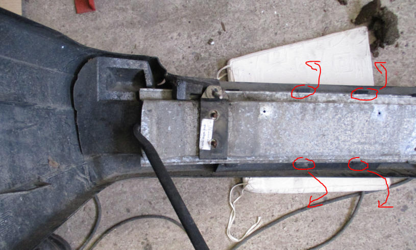

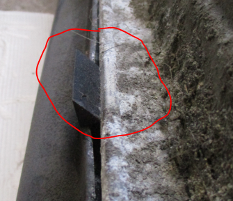

Kurz: Stoßstange komplett abbauen - dazu die je 2 Schrauben am hinteren Radausschnitt lösen, Laderaumkantenverkleidung hoch und je Seite 2 Schrauben lösen, dann die Stoßstange gerade nach hinten wegziehen (ideal zu zweit).
Mit der Hinterseite auf eine Decke am besten auf den Boden legen und bei möglichst warmen Raumtemperaturen (dann geht es einfacher) die Laschen der Hülle , mit denen die Hülle auf den Träger geklemmt ist, oben und unten zugleich seitlich nach unten wegdrücken - am besten zieht dabei jemand den Träger hoch, dann geht das recht gut.

Hier ein Foto zur Verdeutlichung der Demontage der Hülle - zwar vom 9-5, aber das Prinzip ist das gleiche:

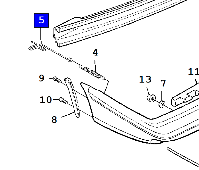

Hat jemand einen Tipp oder in Bild für mich, wie diese Feder (4 + 5) genau wieder montiert wird?
Chromzierleiste mit einem kleinen Loch versehen - dann durch den Schlitz in der Stoßstange schieben - dort die Feder 4 einhängen - dann diese Feder 4 mit der Zugfeder 5 verbinden - dann 5 vorn an der Stoßstange einhängen
....5 ist nicht im Original so gebogen, wie auf der Skizze - sondern so

Oh, da habe ich mich beim ersten Mal auch gequält und lange gebraucht - das Erklären aus der Ferne ist nicht einfacher... :redface:
Genau das Einhängen des gebogenen Drahtes war das Fummelige. Letztlich wars dann selbsterklärend - aber es ist schon sooo lange her, dass ich es jetzt selbst wieder rausfummeln müsste...
http://www.skandix.de/de/fahrzeug-teile/karosserie/anbauteile/stossstangen/halter-zugfeder-stossstangenzierleiste/1058467/
Super, danke! Passiert das alles noch im demontieren Zustand oder erst, wenn die Stoßstange wieder drangebaut ist?
Möglichst im abgebauten Zustand - ansonsten verlierst du zu viele Nerven :biggrin:
......geht auch mit angebauter Stoßstange - dann allerdings ohne Teil 8 angebaut.
