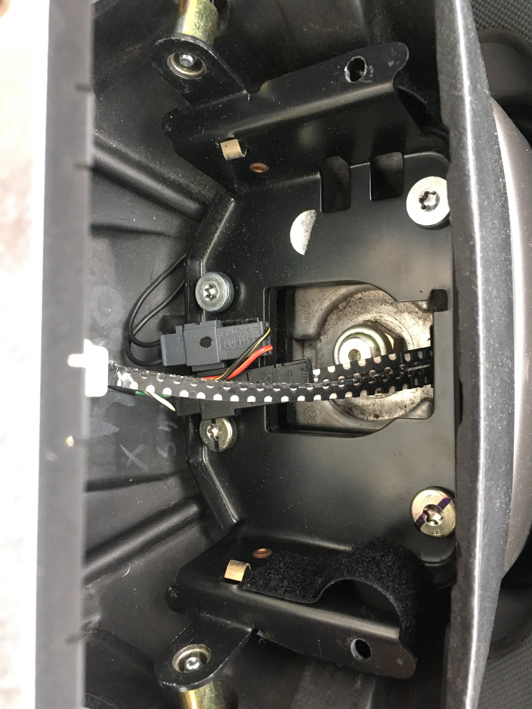

Ich glaube ich habe den Grund für vermehrte Vibrationen im Lenkrad gefunden!
Habe mich oft und fleißig durch dieses Forum gelesen und dabei folgendes festgestellt:

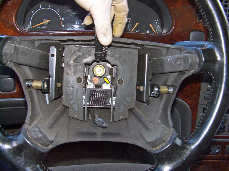

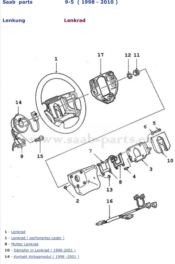

Saab Diesel und Automatikfahrzeuge haben im Lenkrad zwischen Airbag und Metallrahmen im Lenkrad eigentlich einen Schwingungsdämpfer montiert...!
Aber bei meinem fehlt dieser...
Der Verkäufer (seines Zeichens Mecahniker bei Saab ovloV in München) hat mir vor dem Verkauf noch stolz mitgeteilt, dass er ein Lenkrad mit Holzapplikationen eingebaut hat...
Sollte die Teilenummer 4761300 oder 4847562 sein
Hat jemand noch so einen Schwingungsdämpfer für mich übrig oder ein ganzes Lenkrad? Gegen Entgelt versteht sich natürlich :-)
