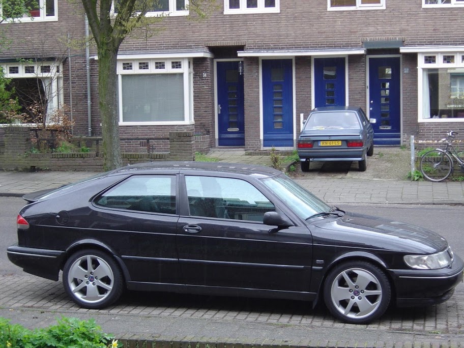

Habe die Felgen von einem Junge aus der Gegend gekauft ... und tatsächlich voll heavy, aber sehen cool aus ... das Auto müsste nur etwas tiefer sein
Frag doch mal Deinen Freund aus Wiehl, ob er nicht irgendwelche Dokumente für den TÜV hat, damit das dort reibungsloser von statten geht - danke.

:top:Sieht gut aus.
Ich empfehle H&R Federn.
Etwas straffer, aber dennoch komfortabel.
Musste bei meinem 1994er noch den dicken Stabi und die neuen Querlenker reinbauen. Die "kleinen" Achsteile waren, wie eine Schiffschaukel.
Der Turbo sollte schon die "Großen" drin haben.

Die Felgen wiegen mit Reifen 20 statt 15 kg wie bei Stahlfelge und Reifen ... fahren ... hm ... das Auto läuft jeder Spurrille hinterher und das Lenken wird sehr direkt im negativen Sinn. Das war dann wohl ein Satz mit X.
Das liegt nicht an den Felgen, sondern an der Breite der Reifen .. wenn du vorher 15 Zoll gefahren bist, ist es erstmal eine Umstellung. Mit 215/45/17 ist es aber noch human ;)
