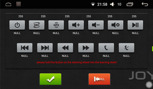

In einem Angebot (ich meine für ein Joying) sieht es auf einem Screenshot so aus, als könnte man die Tasten quasi "anlernen" - es wirkt auf mich so, dass man die Taste drückt und auf dem Gerät die Funktion auswählt, welche man haben möchte. Dies hängt aber davon ab, ob das Interface alle Möglichkeiten liefert... An anderer Stelle hatte ich geschrieben, das das Parrot Unika Interface laut Anleitung alle Tasten, auch die Telefontasten liefern kann. Erfahrungen zu anderen Interfaces wären nun hilfreich.

Klar ist, daß für den 9-3 ein CANBUS-Adapter notwendig ist, der die Signale der LFB in analoge wandelt, die vom Radio verstanden werden.
Joying hat mir da einen Link zu Connects zugeschickt:
http://www.connects2.com/products/steering-wheel-control-interfaces/vehicle/Saab/9-3
Der funktioniert aber teilweise nicht...
