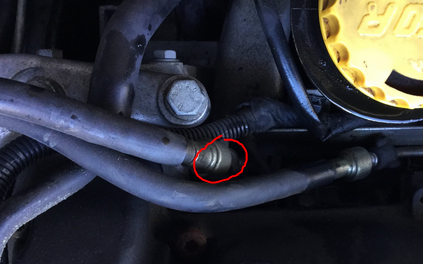

Habe meinen lieben 9-5 aus dem Sommerschlaf geweckt und gleich böse Überraschung.
Schlauch vergammelt und abgefallen. Jetzt habe ich aber keine Ahnung was er für eine Bedeutung hat.
Bitte um Hilfe!

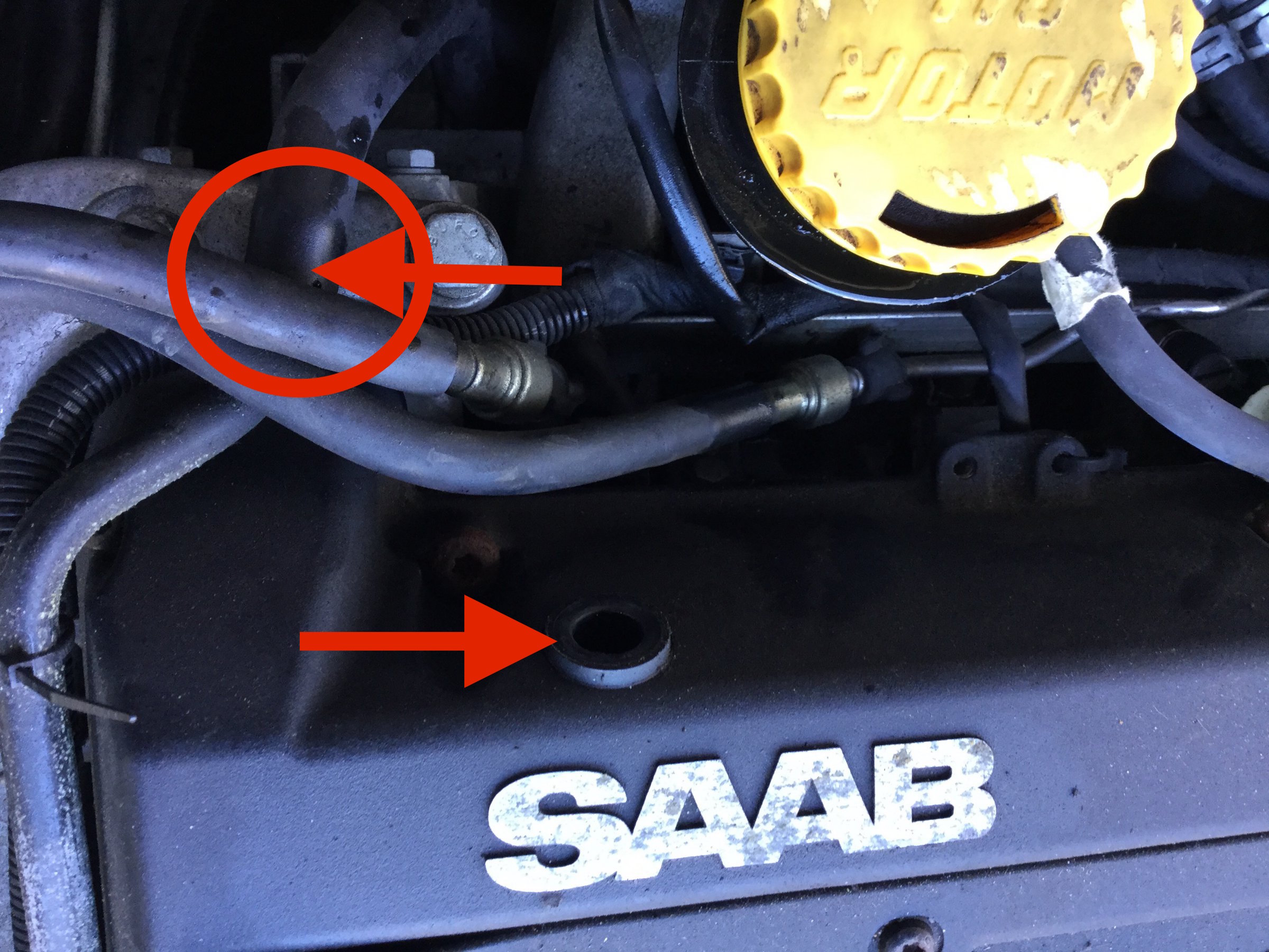

Moin,
dort fehlt der Anschluss der KGE zum Ventildeckel.....http://www.skandix.de/de/fahrzeug-teile/motor/motorinstandsetzung/kurbelgehaeuseentlueftung/anschlussstutzen-kurbelgehaeuseentlueftung-ventildeckel/1007848/
Beispiel http://www.saab-cars.de/threads/ventildeckel-lackieren.52805/#post-1028553
Der dicke Schlauch Pfeil im Kreis muss mit dem dünnen Schlauch zusammen dort angeschlossen werden.
Schau mal genau nach, ob der Plastikanschluss nicht irgendwie dort runter gerutscht ist
Bearbeitet von icesaab
Kurbelgehäuseentlüftung. Welches Baujahr - jünger als 2003?
Dann dürfte es nicht der im Kreis sein (das ist doch der, der auf das am Ventildeckel seitlich vorbeiführende Rohr monitert ist), sondern dieses Ende mit dem Klick-Verschluss:
Irgendwo zieht er durch den abgefallenen Schlauch Falschluft und sollte grottig laufen.
Bei der Gelegenheit gleich das Ventil in diesem Schlauch zwischen Ventildeckel und Drosselklappe prüfen - darf nur in Richtung DK durchgängig sein.
Baujahr 2002! Der Anschluss ist noch da, Schlauch war völlig verrottet.
