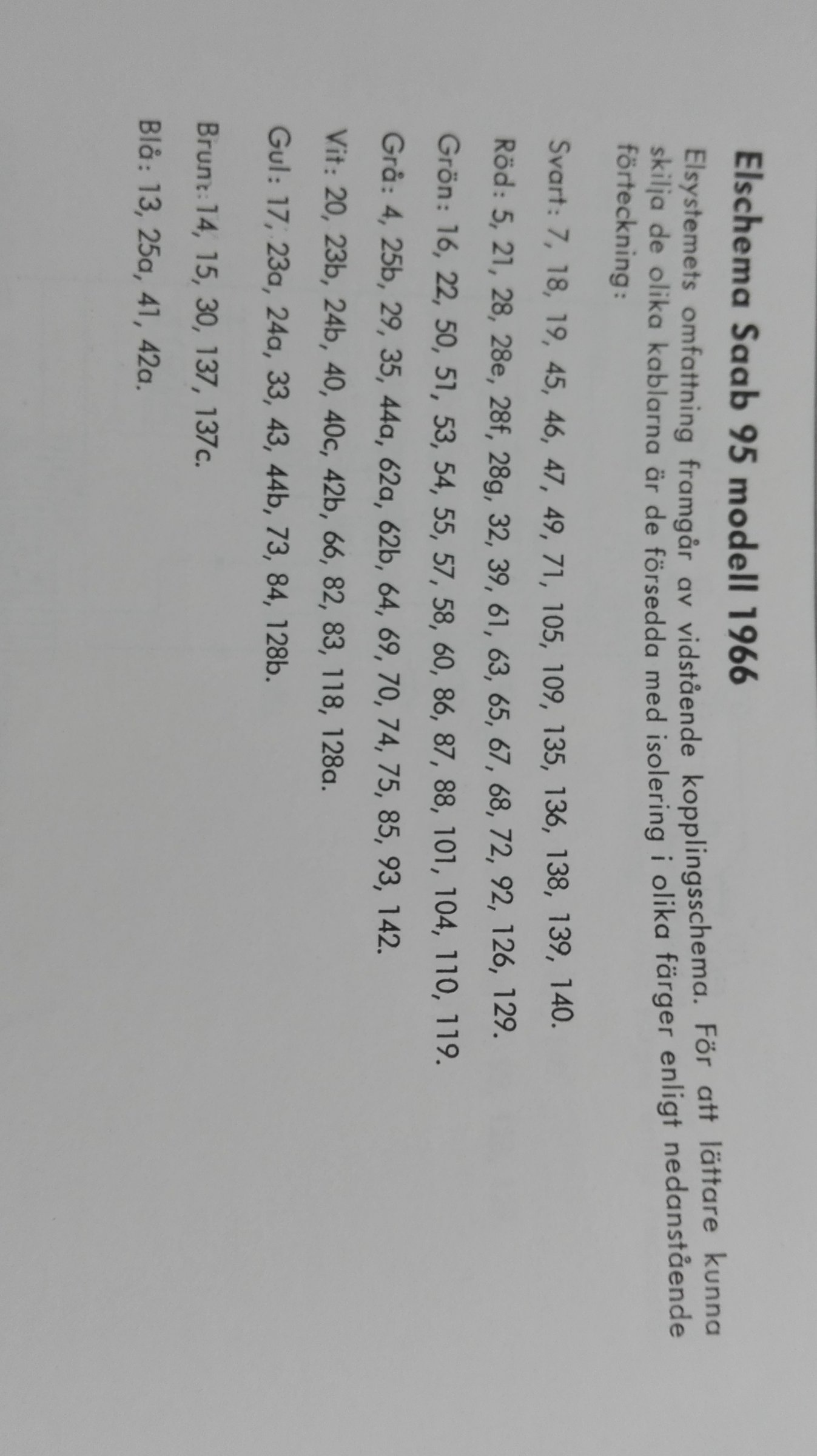

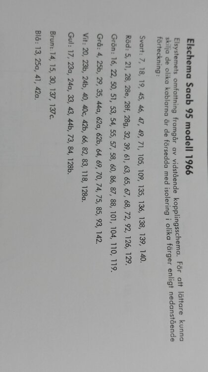

Ich habe eine Zuordnung Nr- Farben von 1966:
Gul= Gelb
Blå=Blau
vielleicht hilf es.
