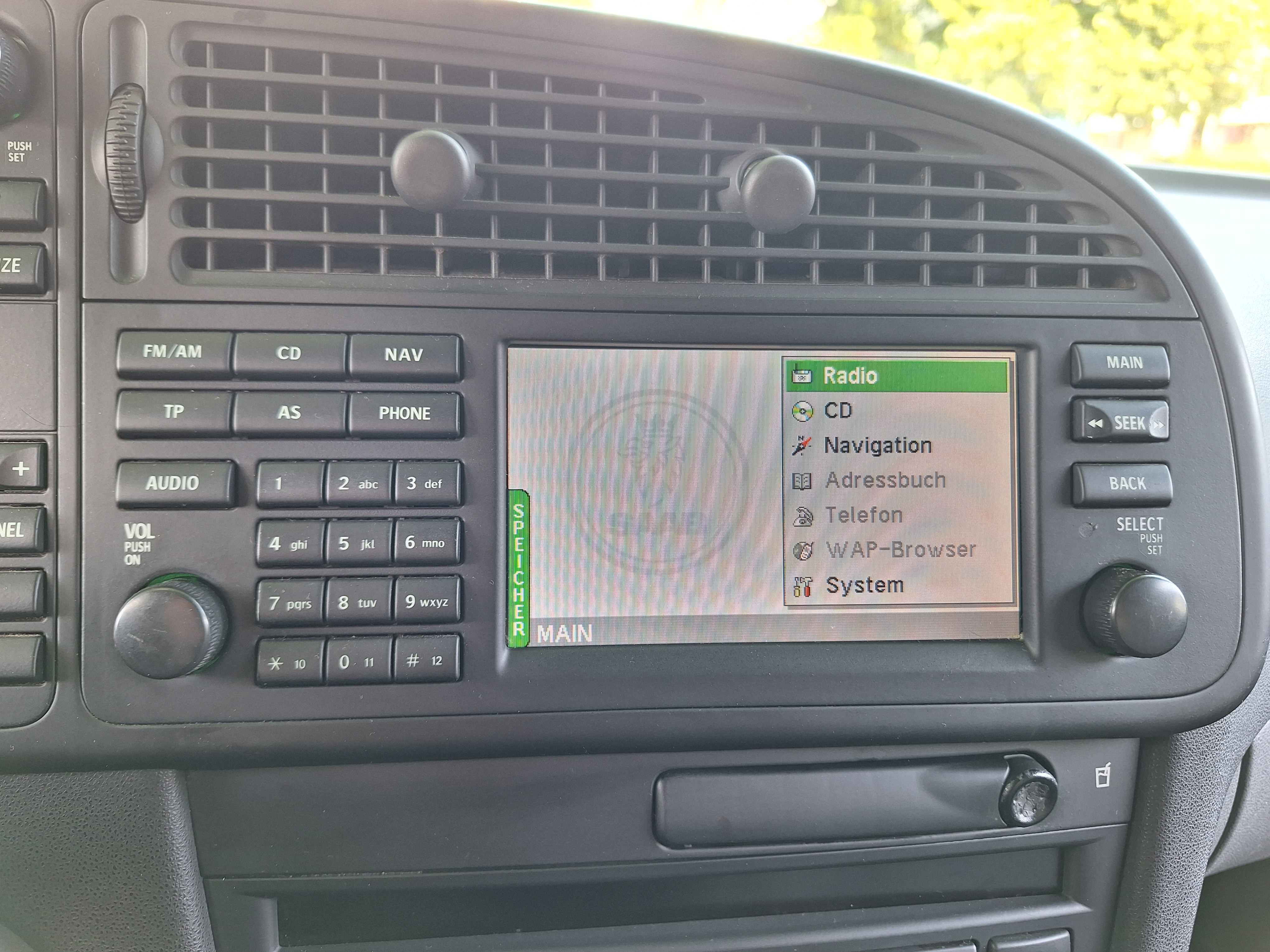

ich habe mir vor 4 Jahren einen 2006 9-3 Sportkombi gekauft. Ich bin heute noch begeistert und freue mich auf jede Fahrt.

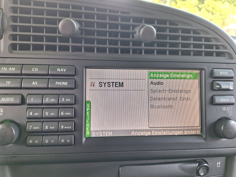

Leider halten sich meine Kenntnisse von der Technik in grenzen. Ich sehe in meinem Radio die Telefonfunktion und auch
Bluetooth doch leider sind die Anzeigen ausgegraut. Ich habe schon nach einem Telefonmodul gesucht aber nicht gefunden.
Allerdings weiß ich nicht wie das ausschaut :frown: Ich habe nach einem Kasten gesucht, wo man eventuell eine Sim rein stecken kann.
Könnt Ihr mir sagen, ob ich nun ein Telefon.- u. Bluetooth Modul habe oder nicht. Wäre auch super, wenn mir einer von Euch
Profis sagen könnte, wie man das ganze ins laufen bekommt.

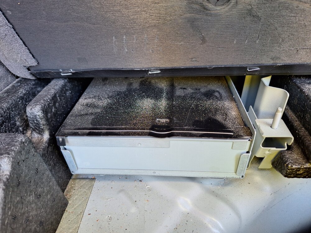

Die Telefoneinheit, falls verbaut, befindet sich unter dem Kofferraumboden an der linken Seite. (Rechts is das Navi)
Einschub für SIM ist für volle Größe (Kreditkartenformat)
Bluetooth ist jedoch nutzlos. Da könntest du höchstens einen Kopfhörer koppeln, andersrum geht es nicht, nur max Visitenkarten an das Autotelefon schicken.
...... Danke für die schnelle Antwort. Rechts ist bei mir ein Navi verbaut (Steht für Dumme ja auch drauf). Links sehe ich tatsächlich eine Box.
Da steht allerdings nix drauf. Muss man sie ausbauen oder kommt man da von vorne dran? Ist das überhaupt die richtige? Könnte mal wieder
staubwischen 🙂
Du hast kein Telefon vorbereitet. Sonst würdest du jetzt den Sim Slot sehen.
Wenn du das unbedingt möchtest, ist das nachrüsten bei deiner vorhanden Ausstattung eine Sache von max. 2h.
Wenn hier Hilfe benötigt wird gerne nachfragen.
