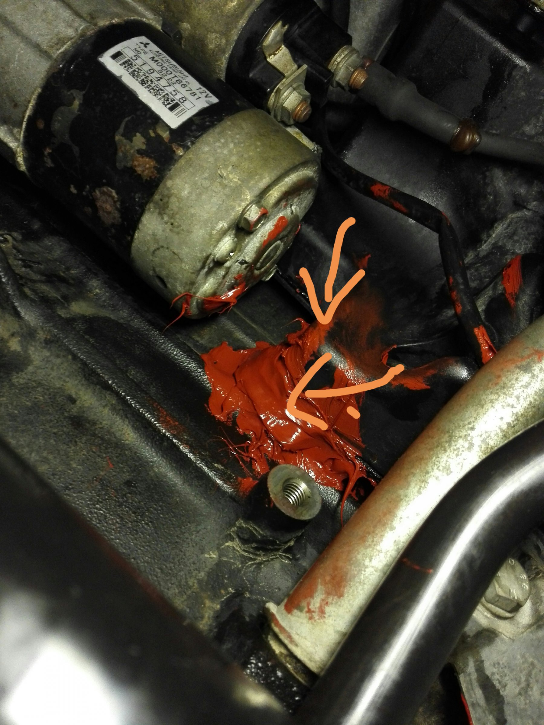

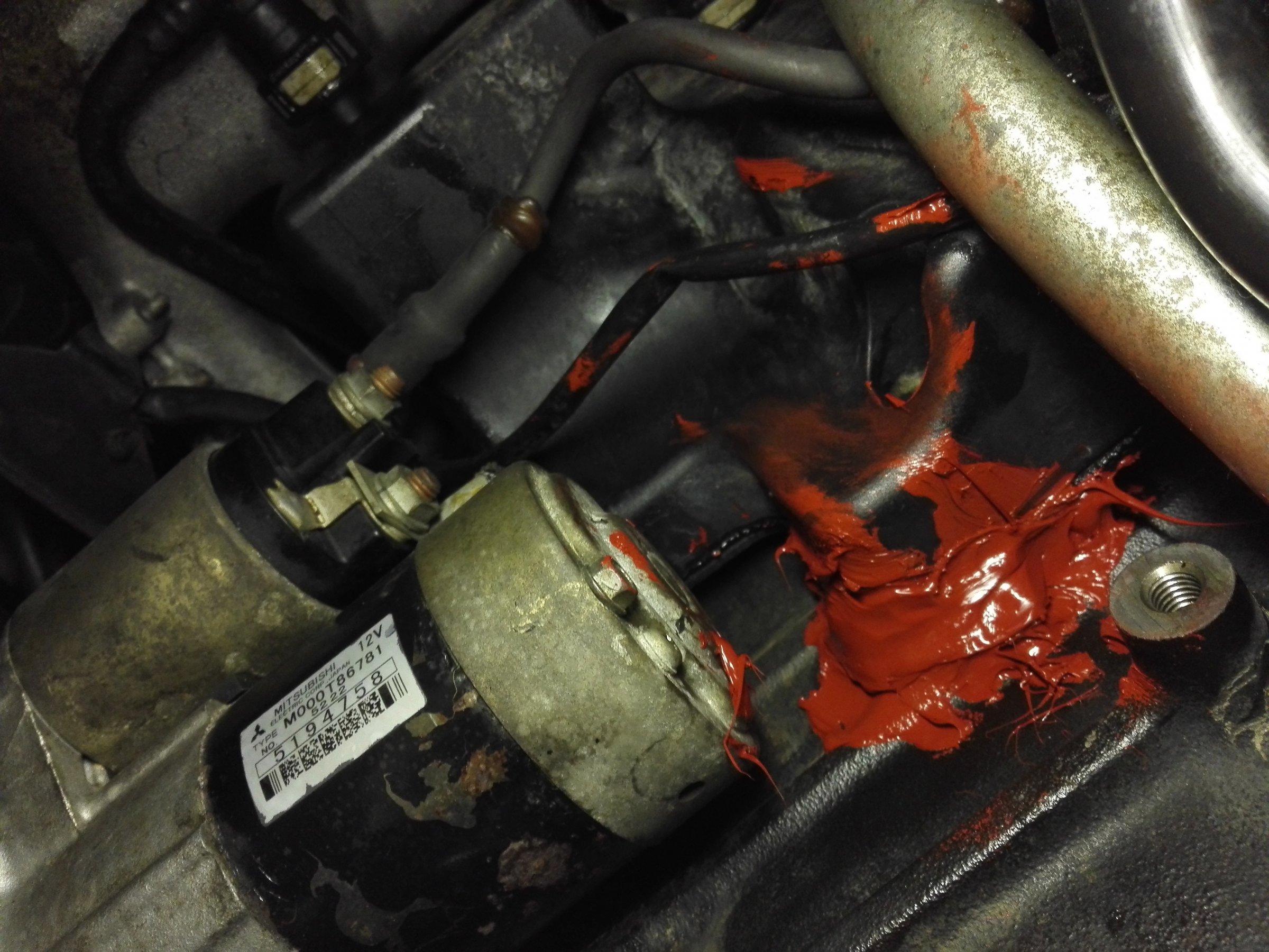

Hey Leute also wie wir feststellen mussten war doch nicht der öldruckschalter undicht sondern dieses Plastik Teil auf dem Foto es sieht aus als wäre dies irgendeine ölrückfuhrung und da scheint die dichtung hin zu sein.
Meine Frage nun ist was ist das für ein Bauteil und ob das sehr viel Arbeit ist das aus zu bauen?

Ölsammler der PCV.

Problem ab MY 04 - es ist dort sehr eng, um die Ölfalle vom Block zu bekommen, da sie dort mit einem 1-2cm Stutzen drin sitzt.
Somit muss wohl der Anlasser auch beiseite :rolleyes:
Vermutlch ist "nur" der O-Ring vom Stutzen undicht - daher diese rote Masse in Massen dort

Nächstes mal erst Bild machen,dann einkleistern.:biggrin:
So wusste man aufjedenfall direkt um welche stelle es geht XD
