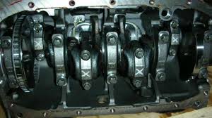

ganz feiner Metallstaub, Magnet war nicht zur Hand - Fotos wären kaum möglich, denn es ist nur tieeef schwarze Masse - Lagerschalen sehen etwas mitgenommen aus-
ok , Frage geklärt - die unteren Lagerschalen Kurbellwelle haben riefen und man sieht Kupfer- also tauschen.
So, wie kommt man nun an die oberen Schalen? weiss jemand eine Trick, einen einfachen Weg die Kurbellwelle auszubauen?????

Pleuellager lassen sich ohne Probleme im eingebauten Zustand tauschen. Kosten ca. 60 Euro.
Die Hauptlager gehen auch im eingebauten Zustand zu tauschen.
Kettenspanner ausschrauben, damit keine Belastung an der Kurbelwelle ist. Der Spanner der Ausgleichswellenkette, kann man leider nicht ohne Weiteres lockern.
Keilrippenriemen abnehmen (entlastet ebenfalls die Kurbelwelle).
Riemenscheibe am besten abziehen, um den Kurbelwellendichtring nicht zu beschädigen. Getriebeseitig geht das allerdings nicht.
Hauptlagerschalen lösen, mit alter Lagerschale gegenüber der "Nut-Seite" die ober Schale herausdrücken, durch eindrehen der alten Lagerschale. Wenn die obere Schale etwas herauskommt, mit Zange, Schraubenzieher o.ä. ganz herausdrehen.
Vorsicht!!! Kurbelwelle und Lagerböcke usw. nicht beschädigen. Keine Gewalt einsetzen!
Evtl. vorsichtig die Kurbelwelle nach unten drücken (Montiereisen, o.ä.). Wenige Zehntel genügen. Holzstück, Kunststoff beim Hebeln unterlegen um Beschädigungen zu vermeiden.
Neue Lagerschale leicht schräg/gekippt ansetzen und durch eindrehen einsetzen. Sauberes Arbeiten und die Lagerstellen mit Öl benetzen vorausgesetzt.

nein, ich bin nicht sicher - die Gründe für die mangelnde Schmierung werden viele sein-aber habe jetzt die Lagerschalen raus - und nur eine ist extrem verschlissen - die anderen sehen noch sehr gut aus-die mittlere ist defekt- Kurbelwelle sieht sehr gut aus- was ich nicht verstehe - ein Kurbelwellenlager ( mit den Löchern) ist defekt, da wechsel ich die 8 (an 2 kommt man nicht ran) müssen die Pleuellager auch gemacht werden??
danke opelmichl!! super Beitrag - man kommt ja "nur" an 8 Kurbelwellenlager ran , reicht das?
die Pleuellagerschalen sehen super aus -
wir haben die "oberen" KurbelwellenSchalen nun mit einem dünnen Kunstoff "nach oben, im Kreis" rausgeschoben / geklopft , das geht auch -ohne die Kurbelwelle irgendwie zu bewegen oder "entlasten"

Du kommst an alle Lager ran.
Sind aber nur 5 Hauptlager.

Das Einführen der Lager ist etwas schwieriger. Lagerschale auflegen und hinten etwas anheben um sie einzudrehen.
