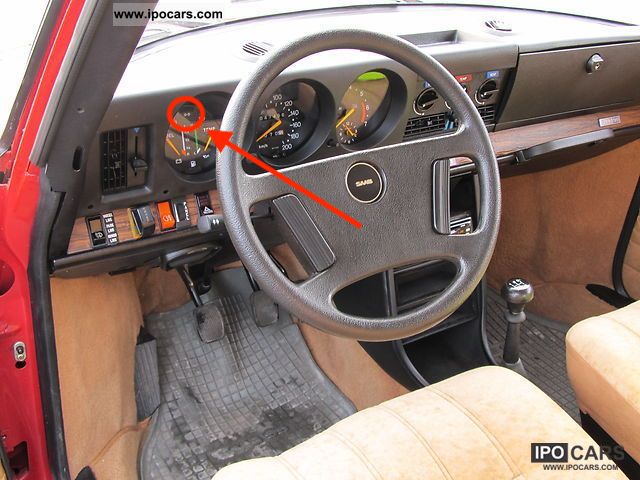

Hallo liebe Gemeinde,
bei meinem 99iger leuchtet immer die Blinkleuchte am Armaturenbrett, auch wenn der Schlüssel nicht mehr steckt. Dies ist wohl kaum korrekt. Könnt ihr mir weiterhelfen?
Wenn bei meinem 99 Elektrikprobleme auftauchen, was meist nach längeren Standzeit der Fall ist, tausche ich stumpf die Sicherungen aus...deren Qualität hat offensichtlich auch deutlich nachgelassen. Ansonsten ist in dem Fall natürlich das Relais auch einer der ersten Verdächtigen
Weißt du aus dem Kopf, welches Relail oder welche Sicherung ich ersetzen muss?
[mention=10802]Fabs1984de[/mention]
Aus dem Mini-Schaltplan in meiner Betriebsanleitung vom 99 Mj.72 geht ein Kabel vom Blinkgeber (von Kontakt X, daneben gibt es dort Kontakt P zum Instrument und Kontakt L zum Warnblinker und Blinkerhebel) bis zur Sicherung Nr. 8 von 12 Sicherungen im Sicherungskasten.
Eine Kennzeichnungs-Tabelle auf diesem sollte, lt. BA., Deine Frage aber auch schon beantwortet haben.
