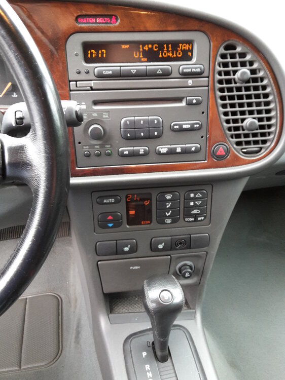

Dezember 19, 20177 j Autor Hi Flemming, alles klar! Da ich eh schon im Sammelfragenmodus bin, könnt Ihr mir ja vielleicht noch eine dämliche Frage beantworten- ich habe echt keine Ahnung ob ich eine Klimaanlage drin habe. Da steht kein ACC oder so ein Sternchen. Nur das typische "Auto" und dieses andere "Econ". Grund der Frage- das Auto riecht ziemlich nach Hundeklo, respektive wahlweise Stinkefüße. Da ich über Froogle grad mal in Erfahrung gebracht habe, dass solche Gerüche meist von Klimaanlagen kommen, möchte ich erstmal ausschliessen eine solche überhaupt zu besitzen. Der latente Geruch, nur sehr schwach, war schon die ganzen 3 Wochen im Saab, aber seit gestern- Ballistol/Öl Nummer- extremst verstärkt....nach dem Kausalzusammenhang zu urteilen, müsste es das Öl sein, aber so stark? Okay, danke für etwaige Antworten! Grüße Lars
Dezember 19, 20177 j Ja, dann hast du eine Klimaautomatik wenn du die Bedieneinheit mit Display und Tasten hast. Kontrollier mal als erstes den Innenraumluftfilter. Sitzt rechts vor der Frontscheibe unter der Plastikabdeckung. Zum Tausch nimmt man die Wischerarme runter, zur Kontrolle kann man das vorsichtig anheben und mit einer Taschenlampe drunter leuchten. Und dann noch die beiden Abläufe in der Spitzwand. Ein breiterer Rüssel oben und einer unten knapp über dem Auspuff.
Dezember 19, 20177 j Autor Ach, ich habs geahnt! Dann muss ich mir erstmal einen Abzieher basteln, sonst gehen die Scheibenwischerarme nicht runter. Kann ich die "Rüssel" irgendwie abschrauben? Habe da ja nu alles mögliche gelesen über Wärmetauscherausbau und Ozonbehandlung...grrrrr, könnte auf die Klima echt verzichten! Danke für den Tip.
Dezember 19, 20177 j Die Rüssel sind aus Gummi, nur gesteckt und haben eine Rille, die sie im Loch in der Spritzwand hält. Beim 902 gehen bei mir die Wischerarme immer so runter, Abzieher brauche ich nur beim 9-5.
Dezember 19, 20177 j Autor Ich habs schon versucht, als ich dachte, dass der Lüftungsmotor geschrottet sei...die gehen bei mir nicht so runter. Okay, ich checke erstmal das Filter und die Schläuche. Wenn ich auf Econ schalte ist die Automatik aktiviert oder wenn ich auf Auto schalte? Würde dann beides erstmal vermeiden, keine Ahnung obs was bringt. Mit fiel allerdings auf, dass ich gestern auf Econ fuhr...hatte ich bisher nie gemacht...dann wäre das ein Zusammenhang der Sinn macht? Okay, habs nu aufm Schirm mit Auto und Econ...die Suche half weiter!.) Bearbeitet Dezember 19, 20177 j von yahozna
Dezember 19, 20177 j bei Econ läuft der Kompressor nicht mit, also Klima aus. Auto regelt dann die Luftverteilung
Dezember 19, 20177 j ja, ist nicht gerade intuitiv. AUTO und dann ECON und die Regelung ist in Automatik aber ohne die Kühlfunktion der Klima. Drückt man irgend eine Taste für Lüfter oder Luftverteilung ist man raus aus der automatischen Regelung, das gilt aber auch ohne ECON und dann bleibt dir Kühlung ein. Beim 902 kann man AUTO zwei mal hinter einander drücken, dann zeigt das Display, was die Regelung macht. Man kann danach auch ECON drücken um die Kühlung wieder aus zu schalten. Der Modus davor bleibt erhalten.
Dezember 19, 20177 j Autor Die Lüftung finde ich auch strange. Econ kann man auch lange drücken und dann fängt das an zu blinken. Ausserdem ist das Netz wie so oft ein Hort der unklaren Aussagen- einige sagen, dass man die Klima Geschichte auf jeden Fall am Laufen halten soll, damit der Gestank garnicht erst ausbricht, andere sagen das Gegenteil, aber mit reinem Econ will auch keiner Fahren und sobald man was verstellt ist eh wieder alles anders.Und 10 min vor Fahrtende die Klimageschichte ausmachen heisst dann auf Econ umstellen? Oder auf AUS? AUTO bekomme ich meist nur aus, wenn ich auf die höchste Stufe stelle- dann bläst es heiss um die Ohren. Wenn ich dann das Gebläse runter reguliere bin ich quasi schon wieder im AUTO Modus? Kann ich den verantwortlichen Ingenieur mal sprechen bidde? .) Lars, der inzwischen das Gefühl hat, den Geruch des Autos mit sich durch die Gegend zu schleppen. brrrr.
Dezember 19, 20177 j Auf ECON, nicht auf Aus! Das System soll sich ja selber trocknen. Der Verdampfer (also Kälte-Wäremtauscher) ist ja immer feucht durch Kondenswasser. Das führt ja erst zu Gammel, zusammen mit Staub und Dreck.
