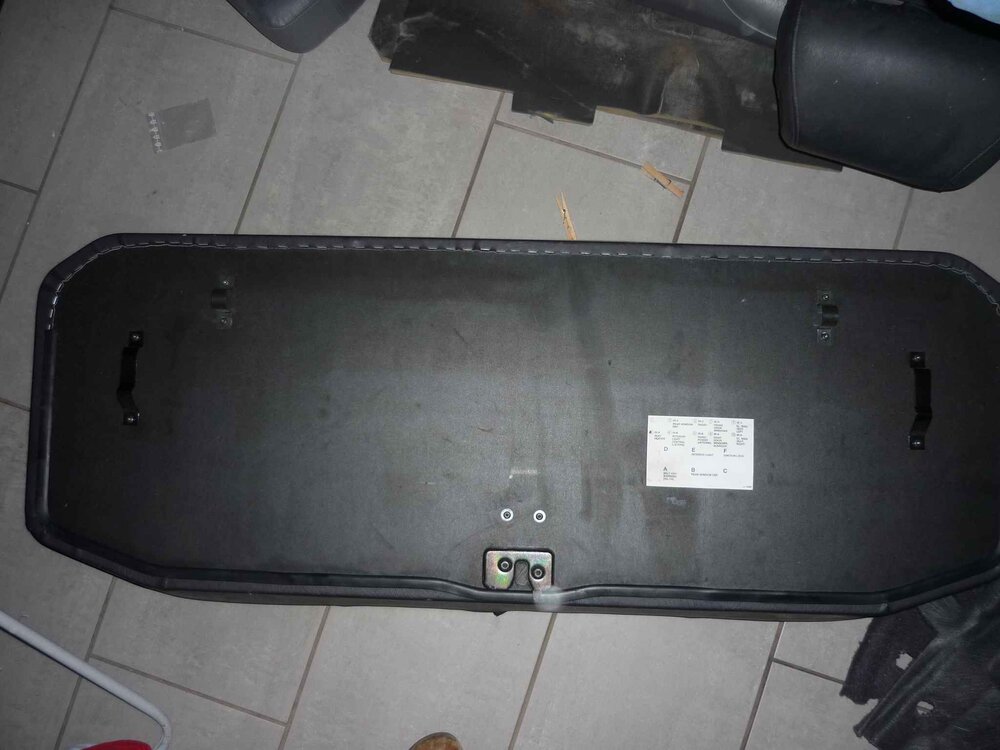

Hat jemand ein Foto vom unteren Teil der Sitzbank?
Moin,
Meine Sitze sind vom Sattler zurück, aber ich kann die Punkte nicht finden wo die Sitzbank an die Stange angeschraubt wird (er hat das Holz mit einem Stoff bezogen).
Hat jemand vielleicht ein Foto? Auf dem Internet konnte ich keins finden und EPC war nicht besonders hilfreich.
Danke im Vorraus!
Boris
@Admin: Bitte den Titel auf "der Sitzbank" (wollte zuerst des Sitzes schreiben)
[mention=2497]kd23se4[/mention] : Geändert……
ich hoffe, man kann es auf dem Bild erkennen.
Wenn was auszumessen ist, frag einfach nach. Sitzbank liegt im Wohnzimmer.
LG Frank
Super! Vielen Dank!

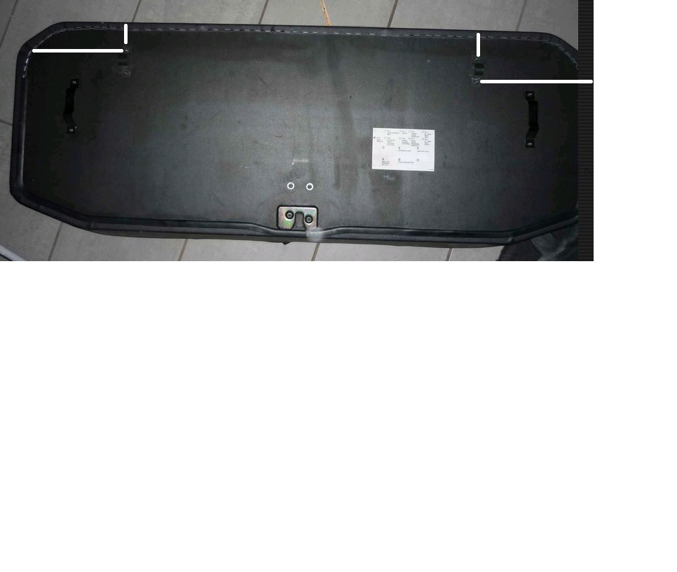

Kannst Du mir die Abstände messen die ich am Bild markiert habe?sitzbank.thumb.jpg.ce709f13a94e61281bd093f4b826ab31.jpg

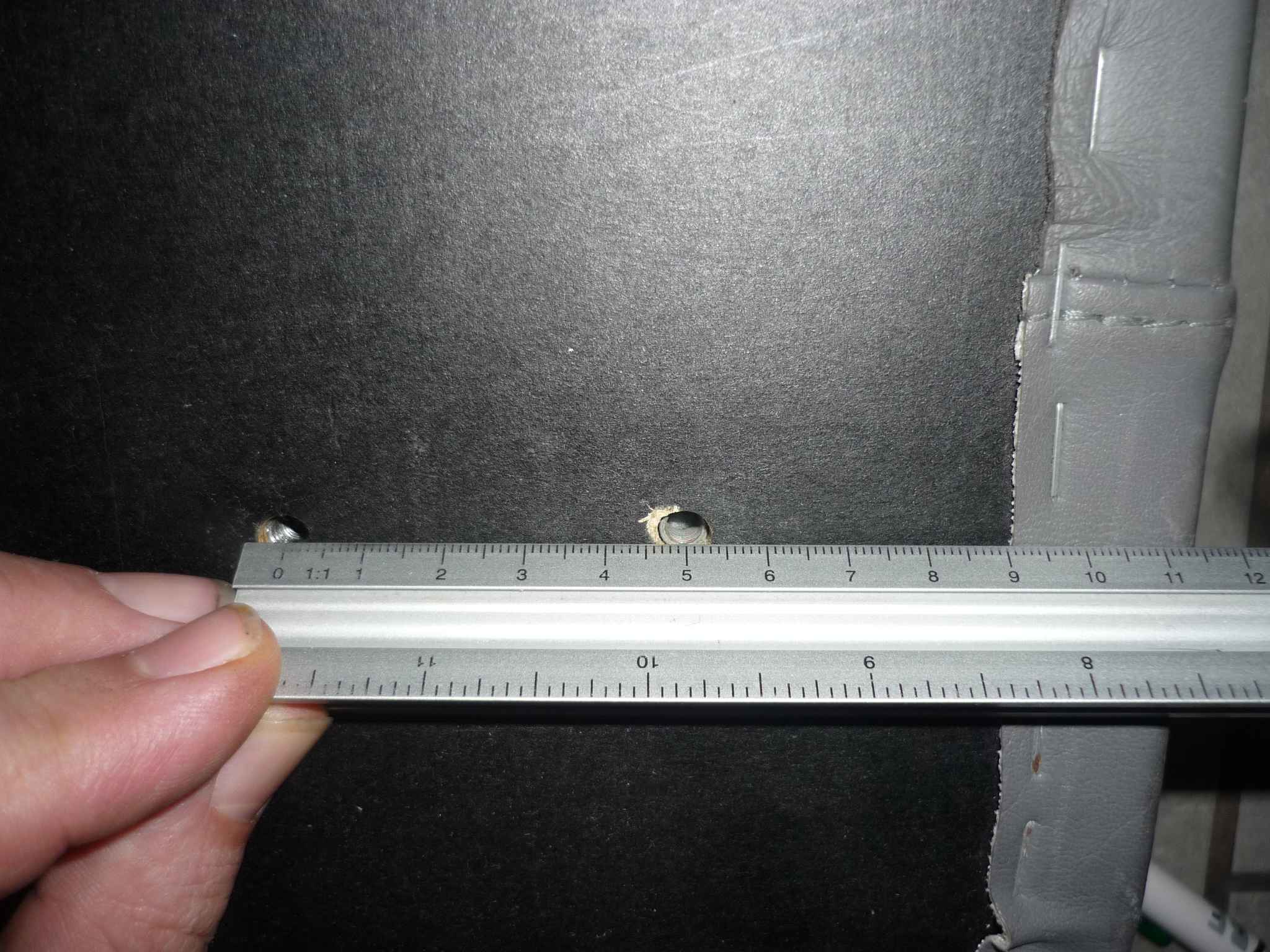

Ich habe mal ein Bild vom Abstand von der langen Seite gemacht. Lochabstand sind 50 mm, Randabstand ca. 65 mm (incl. Materialstärke Leder).

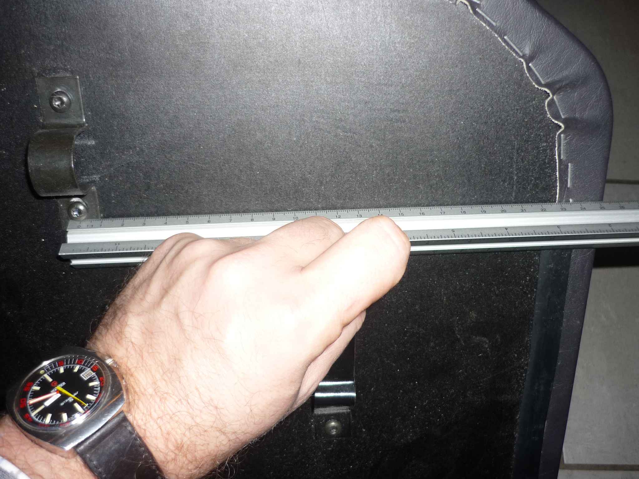

Der Abstand von der Seite (2. Bild) beträgt beim 3-Türer/CC ca. 25,5 mm (incl. Materialstärke Bezug).
Die Bilder verzerren ein bischen.

Danke! Werde es (hoffe ich) bis zum WE lösen!
[mention=9357]Spätzünder[/mention] - Vielen Dank noch einmal! Habe heute die Löcher gefunden und die hintere Bank erfolgreich angeschraubt!
