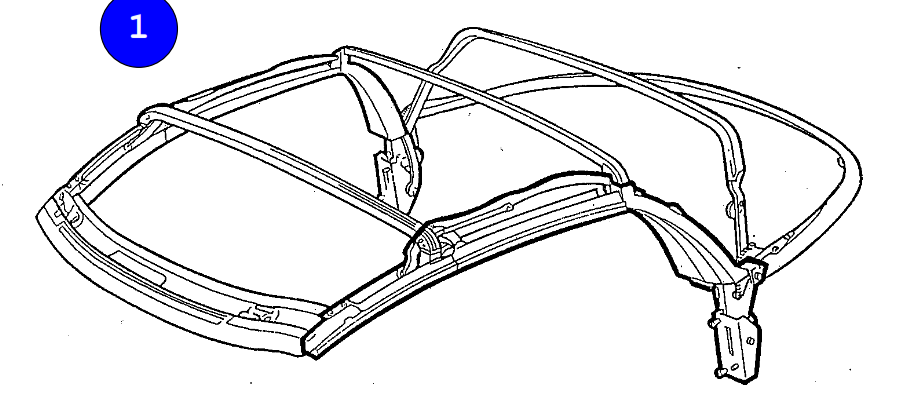

Skizze des Verdekgestänges hier:
Kannst ja mal reinmalen, wo der Schaden ist - deiner Beschreibung nach wohl 5. Spriegel (von vorne nach hinten gezählt), Fotos sind noch besser...

Ja dann willkommen hier - auch wenn's mit einem Problem beginnt.
Schau mal hier -
http://www.schwedenteile.de/klemme-verdeck-saab-900-ii-96-98-cv-original-ersatzteil-oe-nr-4823126-p-65257.html
....dort ist das Verdeckgestänge zu erkennen.

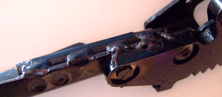

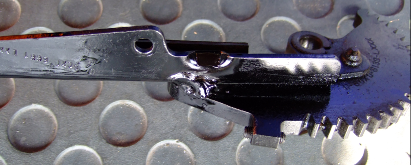

Deine Bilder kann ich nicht aufrufen, aber ich gehe nach wie vor davon aus, dass es sich um das Verbindungsstück zum 5. Spriegel (mit dem Zahnsegment) handelt - das kann man schweißen:

Ja, das ist das Teil das ich gezeigt habe - typische Stelle. Kann man schweißen.
Die Stelle, auf die in Bild 2 der Pfeil zeigt, ist aber das Ende der Strebe - da ist auch was gebrochen??
Und dann das Verdeck trockenlegen - sieht ja schlimm aus an der Stelle! :eek:
Bild 2 habe ich nur angehängt um zu zeigen wie und wo das Teil endet. Bin total erleichtert darüber dass es schraubbar ist.
