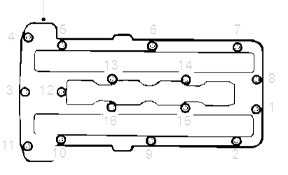

Vorausgesetzt, die Dichtungsfläche ist nicht beschädigt, wird das mit neuer Dichtung auch wieder dicht - Anzugsmoment 15 Nm und -reihenfolge beachten.
Allerdings kann es ein ziemliches Gefummel sein, die Dichtung an Ort und Stelle zu halten beim Aufsetzen des Deckels und sie nicht einzuklemmen dabei. Es hilft, sie vorher bei guter Zimmertemperatur eine Weile glatt zu legen und zu beschweren und notfalls die widerspenstigen Ecken mit etwas(!) Dichtungsmasse zu fixieren.
