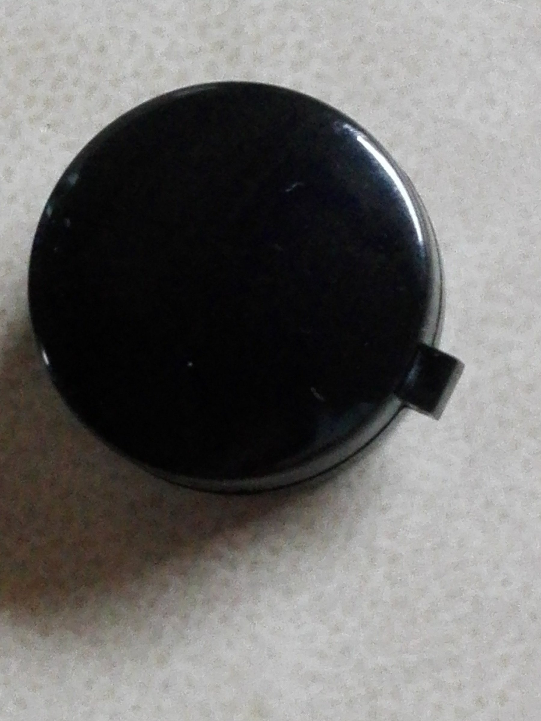

das ist die neue Kappe

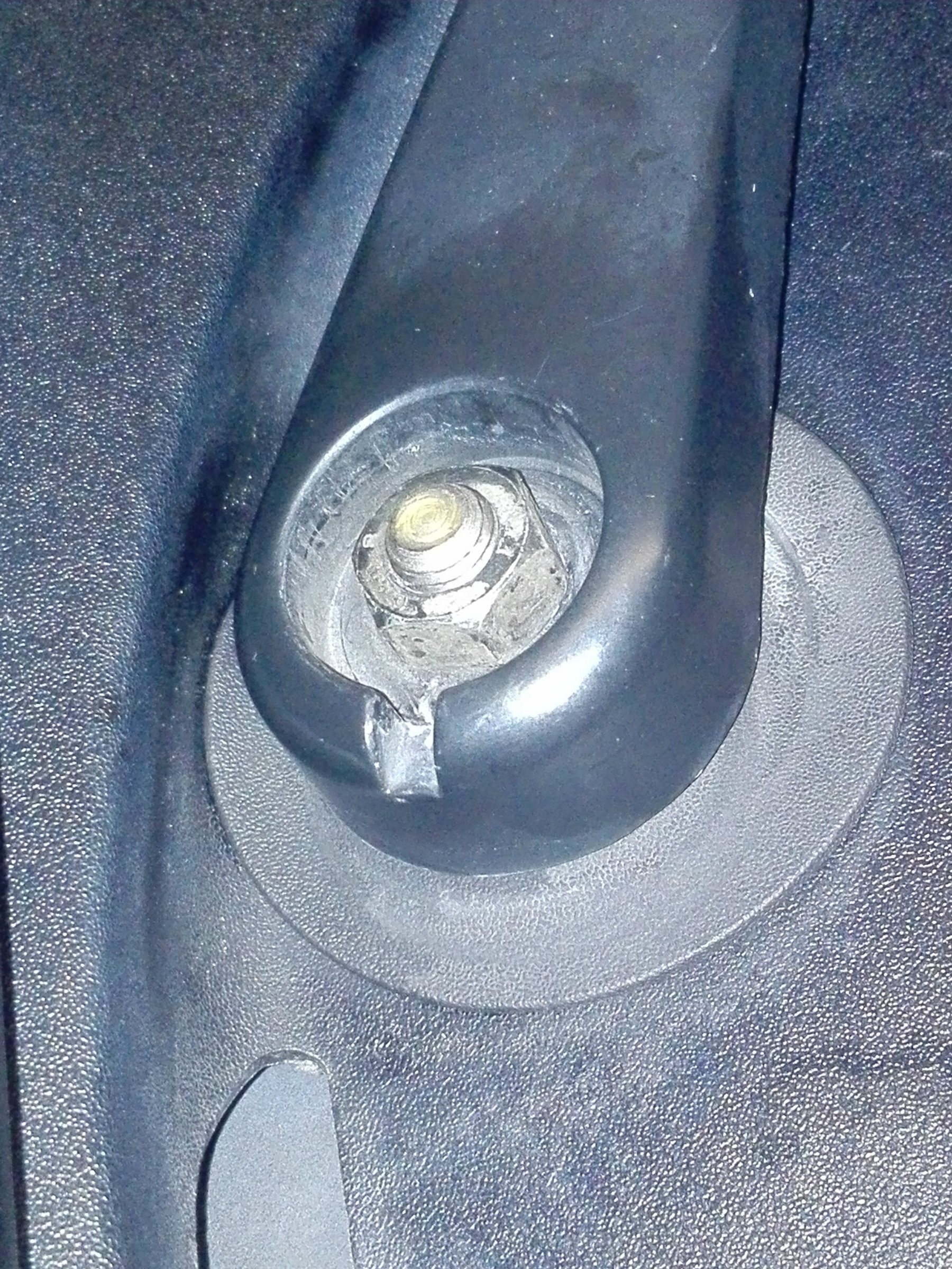

so sieht es nackig aus

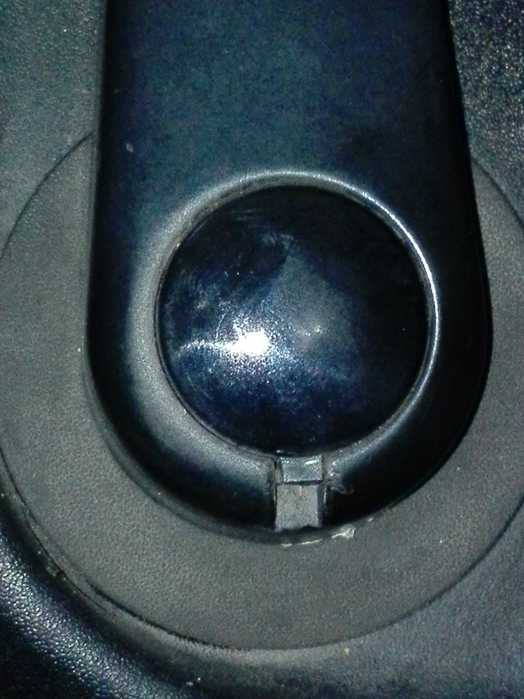

so sollte es aussehen
auf welche Achse soll ich da was schieben
....schaut doch stimmig aus.
Nase in die Kerbe - .....fragt sich wie die Kappe von innen ausschaut und über die Mutter passt?
Die Kappe scheint sich doch "aussen" in der Wischerarmmmulde festzuklemmen zu haben - nicht an der Mutter oder der Welle innen..... - beide stehen nach oben nicht über, so wie es aussieht.
so sollte es sein, aber die Kappe wackelt und ist nicht festzukriegen. Daher deer Verdacht, dass die Welle zu lang ist. Aber wieso?
Ja - sehe ich auch so.
Kannst du es mit der vorhandenen Kappe vergleichen - ob da ggf der Aussendurchmesser nicht passt ?
passt

-Die Welle steht nicht über den Rand vom Wischerarm? (So sieht es auf dem mittleren Bild in #5 aus)
Dann dürfte die Welle nicht das Problem sein.
Du schreibst die Kappe „wackelt“. Ist sie da schon im Loch versenkt und hält dort nicht richtig oder liegt sie noch oben auf?
Könnte sein das da ein wenig Gewalt von Nöten ist (leichter Hammerschlag), und vielleicht etwas Flutschi (Seifenwasser).
die Kappe wackelt leicht, wenn sie schon in der Versenkung liegt. Eine Seite lugt immer etwas heraus, Bruchteil vom Millimeter. Ist nicht fest. Den Hammerschlag lass ich mal lieber. Flutschi braucht es nicht, passt ja rein.

Also Außendurchmesser zu klein.
Entweder falsche Kappe, oder eine Lage Isolierband außen rum und reinpressen.
Die zur Zeit kaufbaren Kappen sind nicht ganz so hoch wie die ursprünglich eingebauten.
