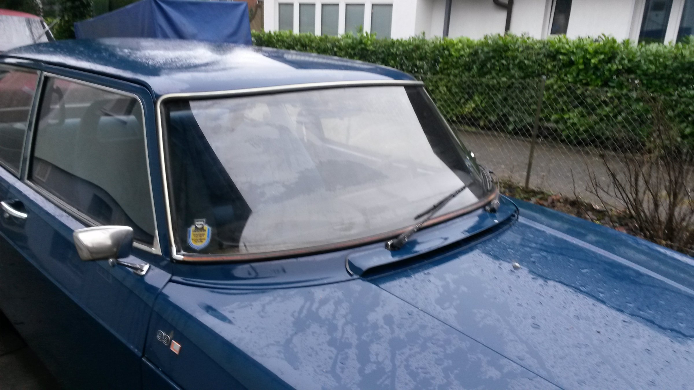

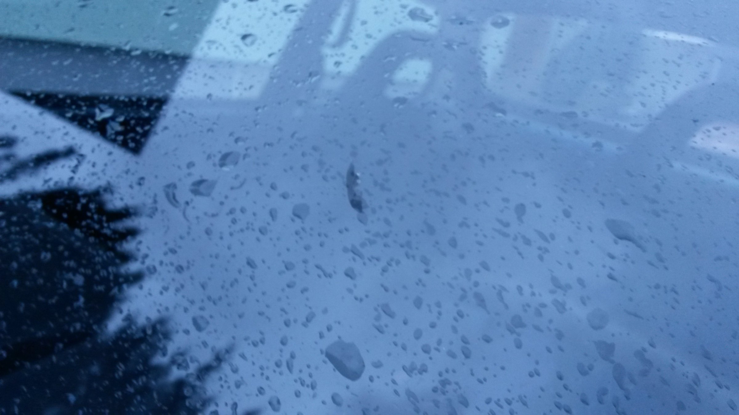

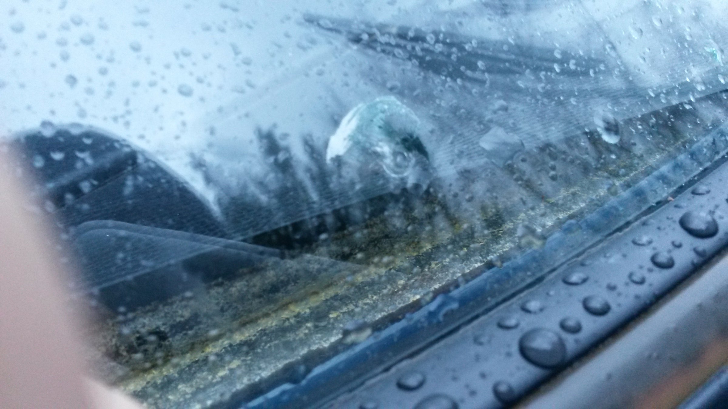

HIer ganz kurz die Gründe, die einen Scheibentausch notwendig machten:
20180105_103118.thumb.jpg.00ad6aa0674458f6852aba60c650a824.jpg 20180105_103127.thumb.jpg.c525baf3b4c018365ebd8f1302791006.jpg

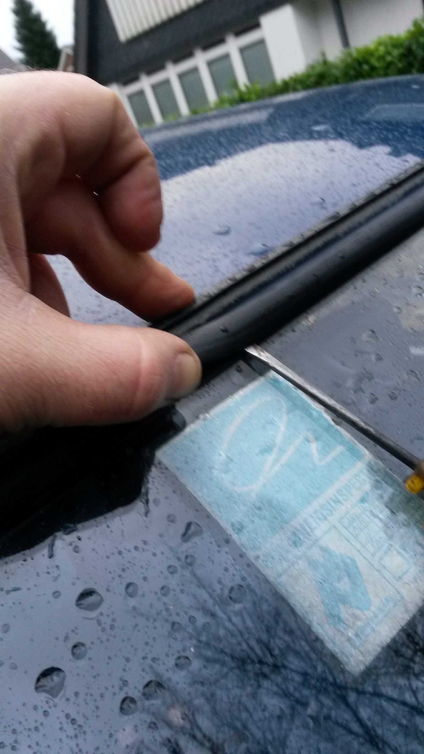

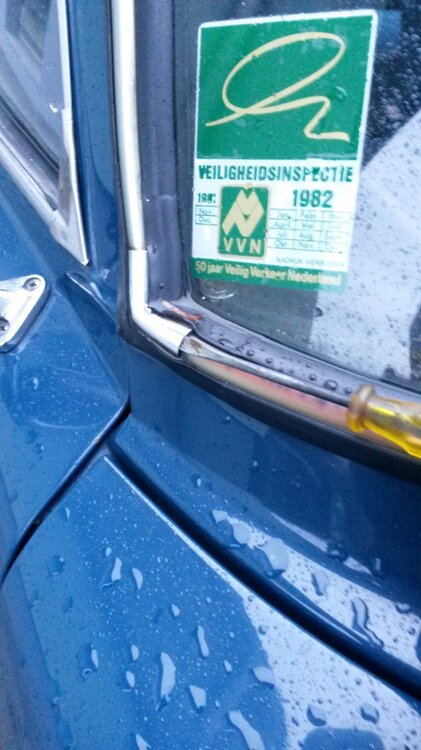

Als erstes vorsichtig die Ecken raushebeln.
20180105_103416.thumb.jpg.b9295f657de4042a68d943a17b621426.jpg 20180105_103523.thumb.jpg.e46d9778d2eb0cd6e54d2093a74c48cc.jpg

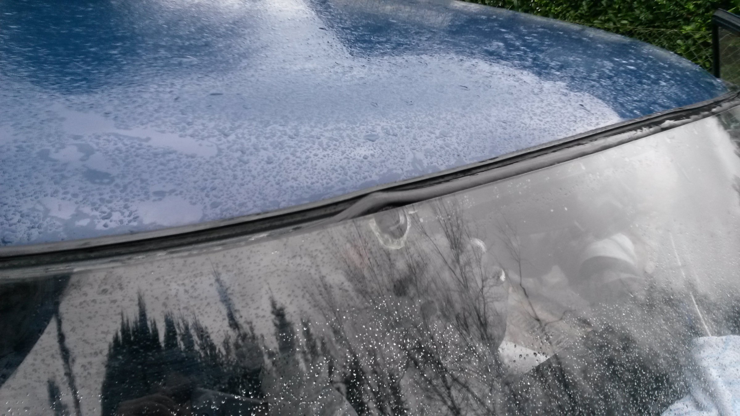

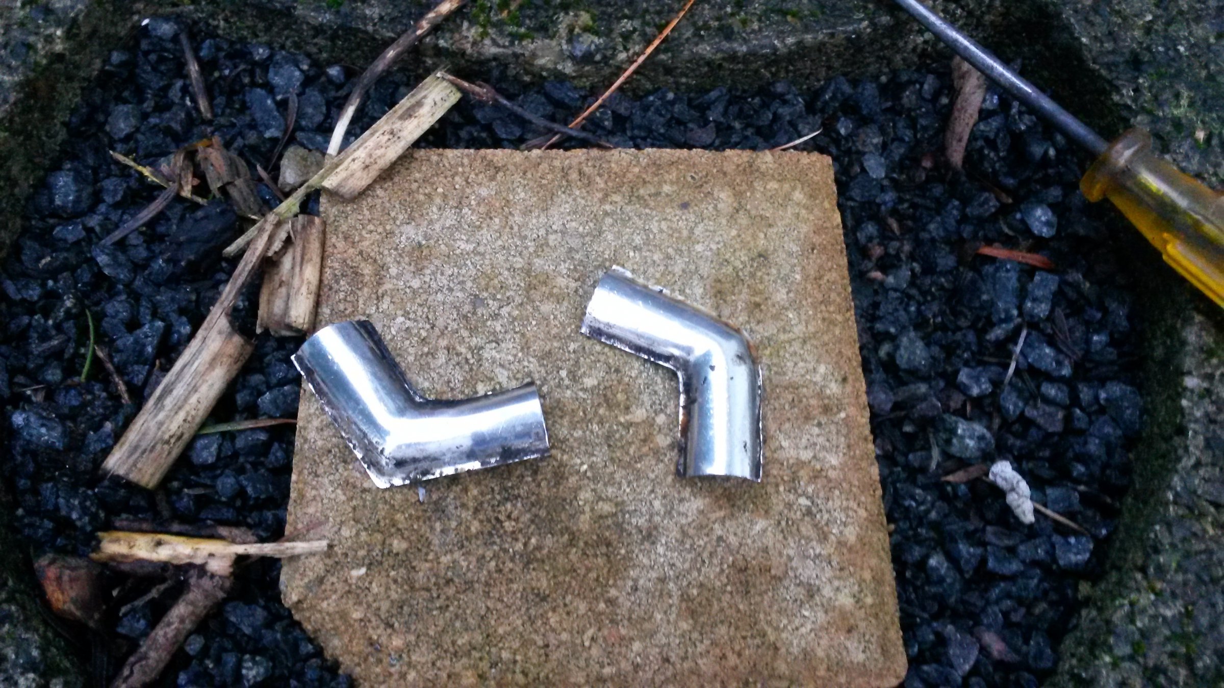

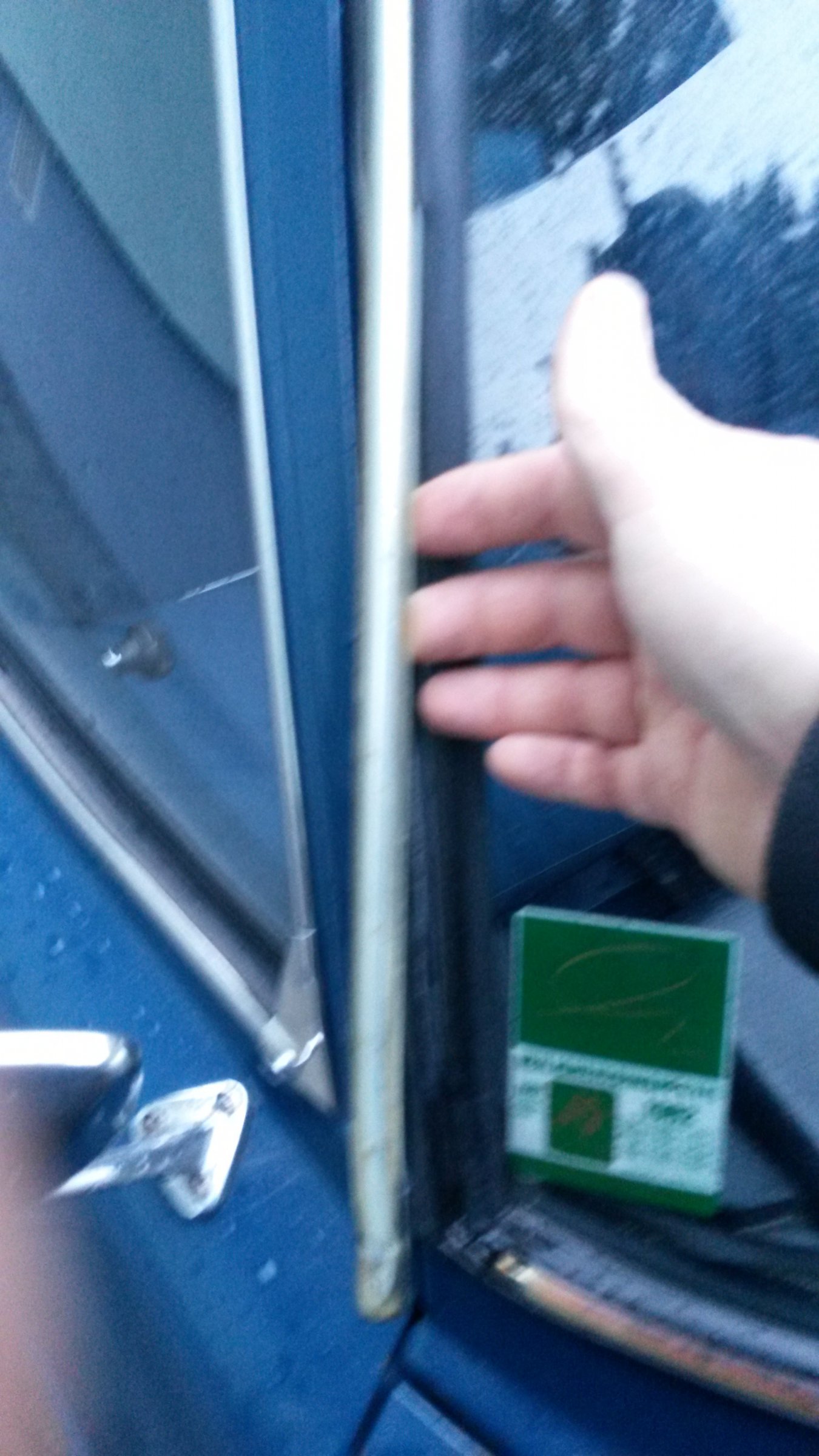

Dann den Keber am Ende aus der Dichtung heben und ringsum rausziehen. Achtung, die Dinger sind alt und etwas verhärtet und können brechen.

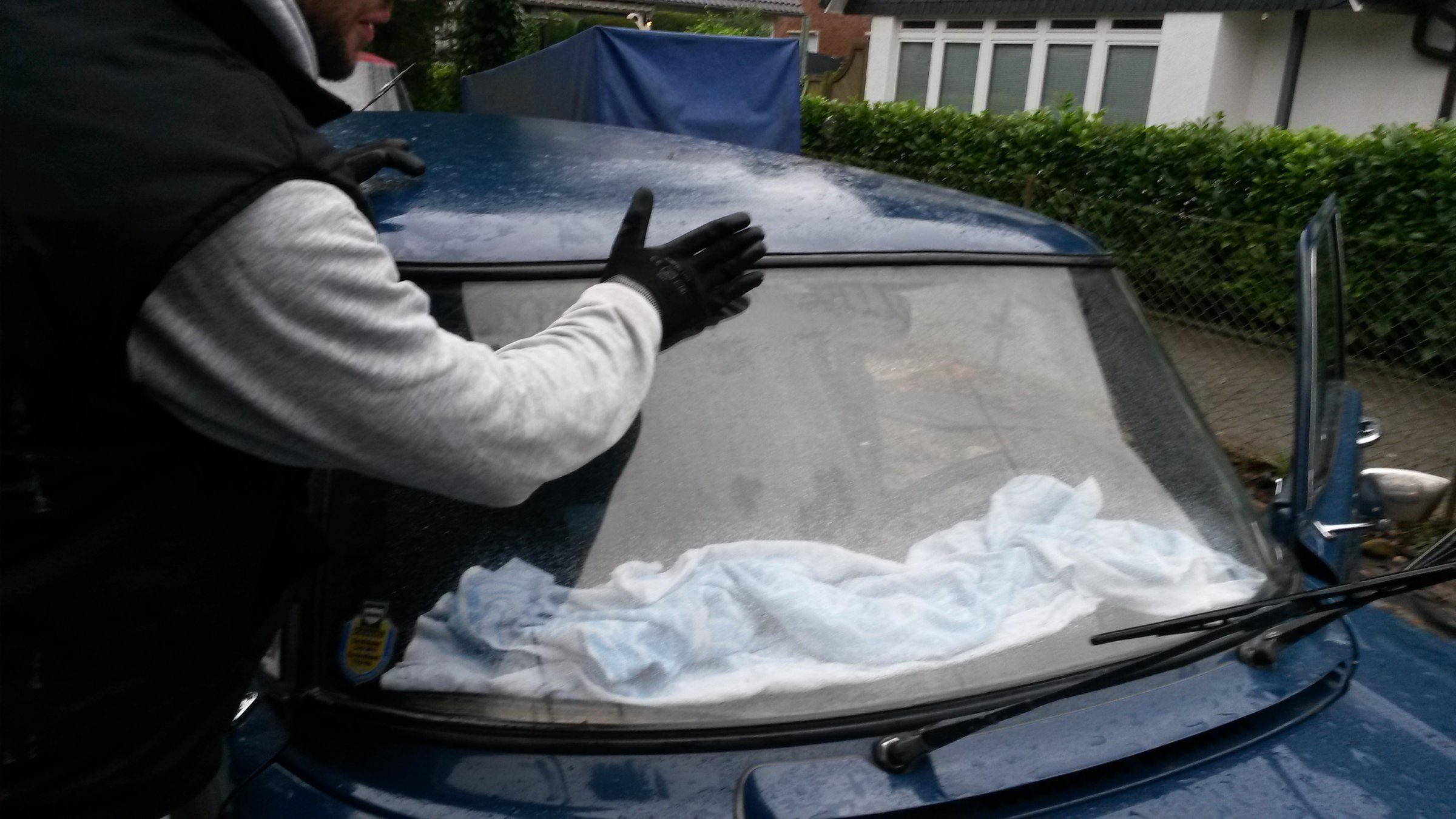

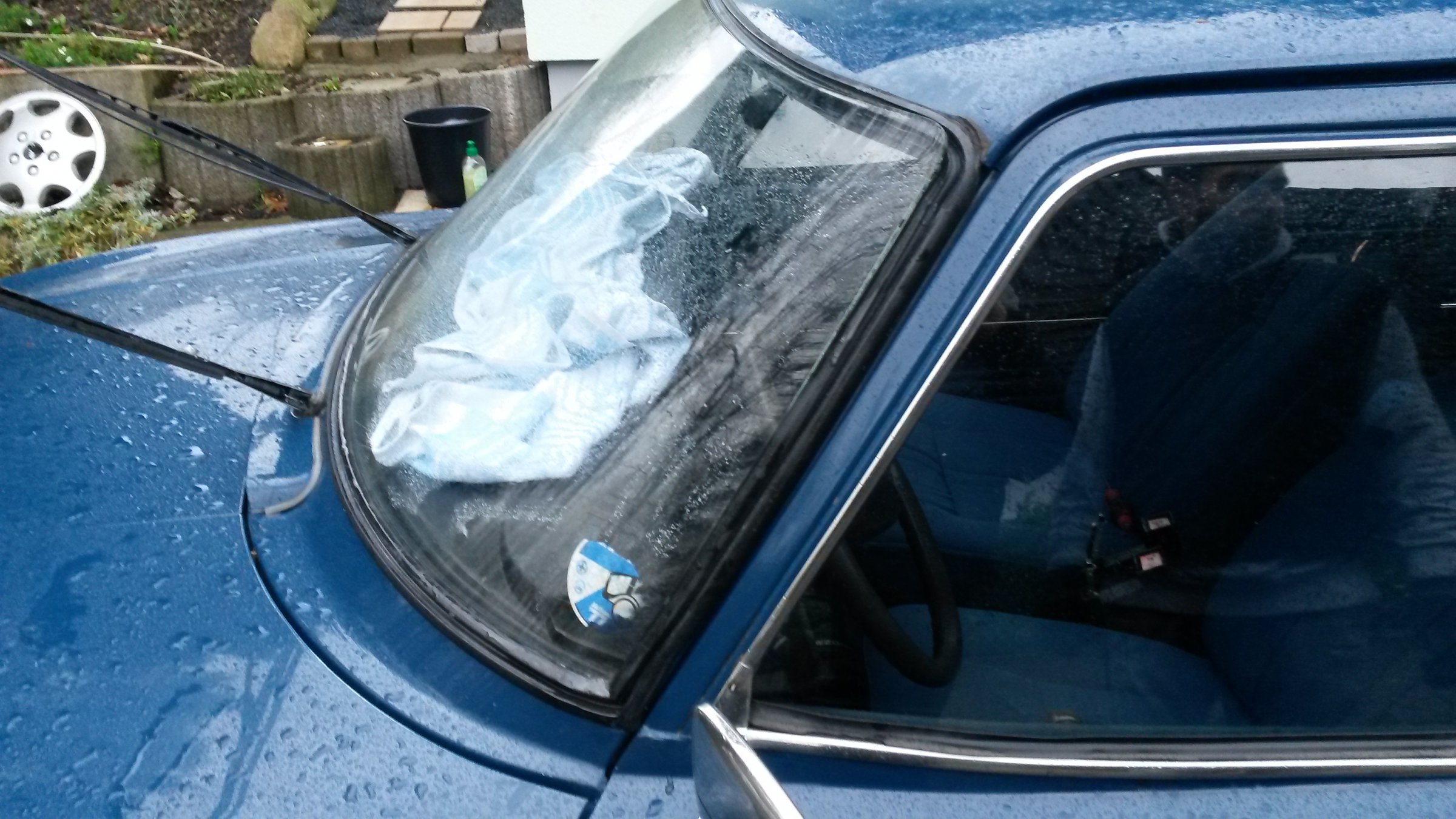

Entweder verkleben die Scheiben üder die Jahre oder (das sieht mir eher danach aus) war die vorhandene Scheibe mit Dichtmasse eingesetzt. Auf jeden Fall empfiehlt es sich, die Dichtung erst von der Scheibe zu lösen. Dazu bin ich mit einem Schraubendreher ringsum unter der Dichtung entlanggegangen.

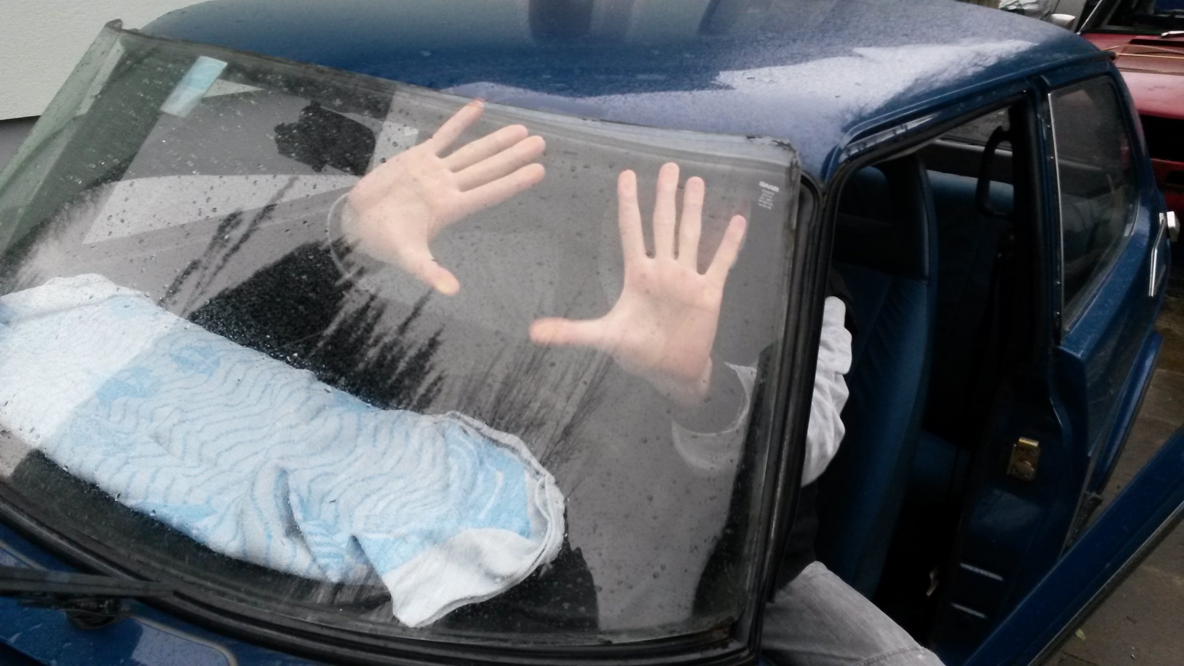

Oben in einer Ecke von innen anfangen gegen die Scheibe zu drücken. Sobald die Scheibe sich in der Ecke über die Dichtung schiebt den Druck langsam oben am Scheibenrahmen entlang verlagern. Ab hier empfiehlt es sich, einen zweiten Mann/Frau dabei zu haben. Ist die Scheibe obenrum komplett aus der Dichtung gerutscht, kann man sie gut rausnehmen. Das Bild ist gestellt. Eigentlich saß der Drückendeohne Schuhe im Fahrersitz und hat mit den Füßen gedrückt. Das will aber niemand sehen mit den Löchern in den Socken.

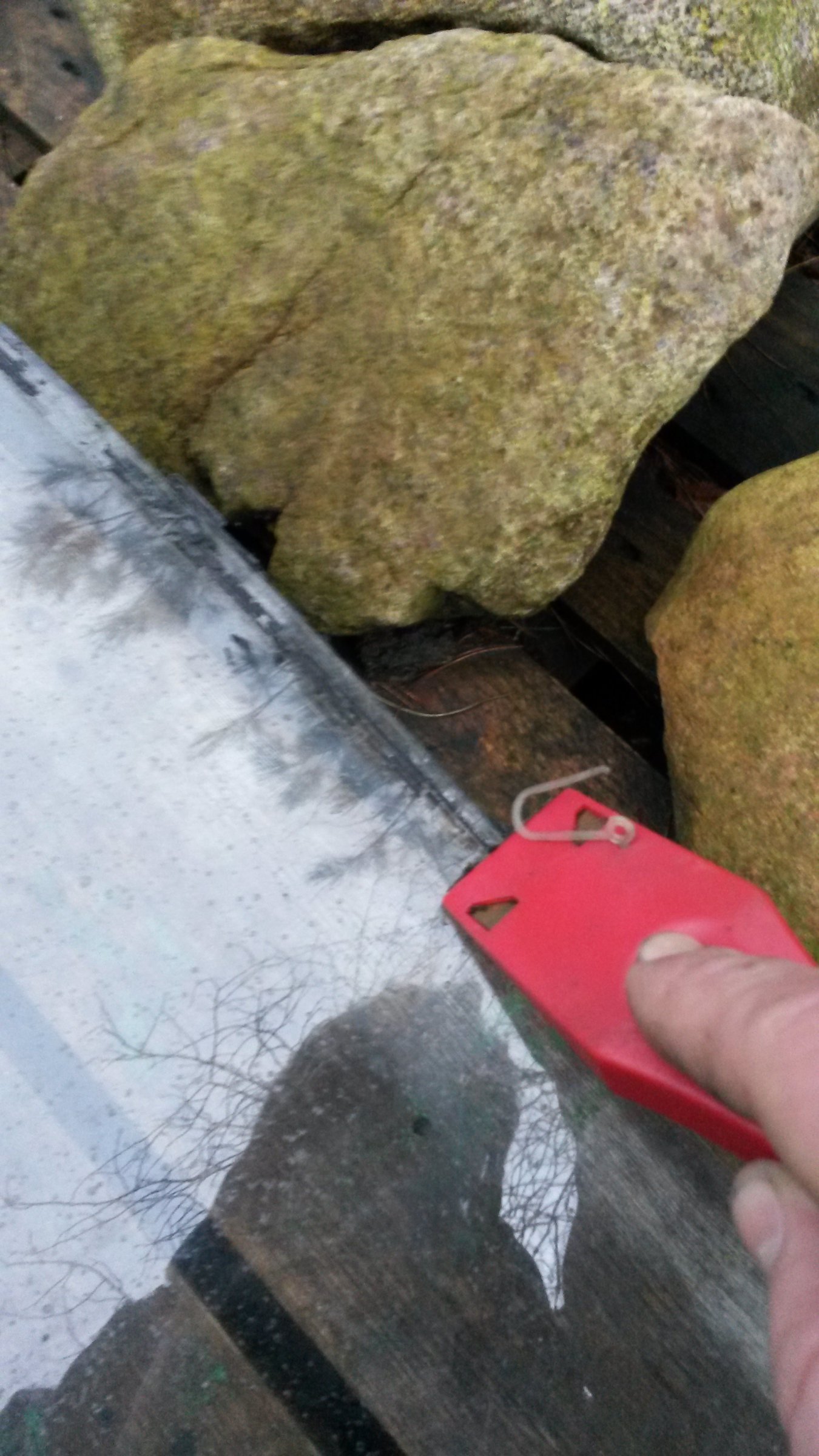

Ich habe keine neue Scheibe sondern eine sehr gute gebrauchte benutzt. Darum nun die Dichtflächen reinigen. Ein Vignettenschaber tut dabei gute Dienste. Die schwarzen restlichen Schlieren kann man mit Benzin reinigen. Hinterher mit Bremsenreiniger alles entfetten.
