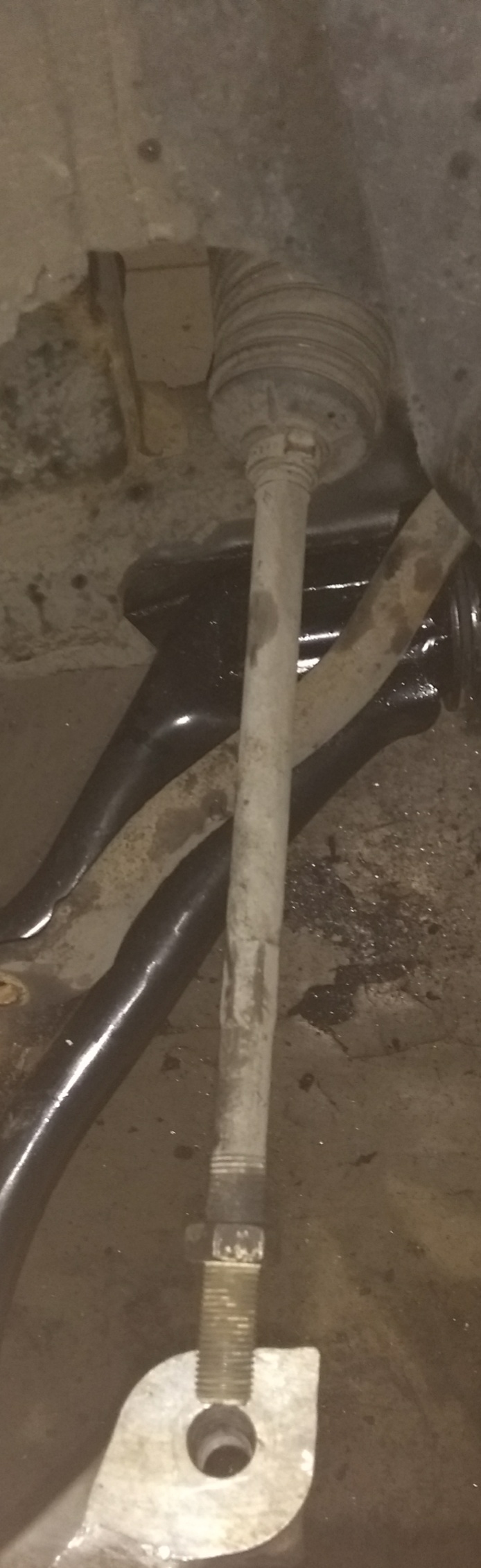

Ich habe mich heute mal an den Umbau gewagt.
Einr abgebrochene Querlenkerschraube und 5h zusätzliche Arbeit später musste ich feststellen, dass die Spurstangen aus 2000 zu lang sind.
Sind die ab 2002 kürzer? Passen die dann überhaupt an das Lenkgetriebe?
Meiner Erfahrung nach, sind die Spurstangen ab 2002 kürzer, haben dafür aber wesentlich längere Spurstangenköpfe. Das gleicht dann die Differenz wieder aus. Ich denke auch das der Konuswinkel und der Durchmesser anders ist. Die Spurstange an sich, schätze ich wird sicher ans Lenkgetriebe passen.
Bearbeitet von storchhund
Danke Dir. Die Spurstangenköpfe sind länger und anders geformt. Die habe ich bereits. Ich besorge mir mal die Spurstangen und schaue mal, ob es mit denen dann passt.
Wenn nicht, kann es ja nur am Lenkgetriebe liegen, das werde ich aber nicht tauschen, sondern das Projekt beenden und wieder auf alten Stand umbauen. Ich werde berichten.
Nun zum Ergebnis:
Hinterachse hat alles wunderbar gepasst, habe dort keinen Unterschied feststellen können.
Vorderachse habe ich wieder zurückgebaut, da auch die kürzeren Spurstangen nach meiner Messung nicht gepasst hätten. Anscheinend muss es noch ein Unterschied am Lenkgetriebe geben (die Teilenummern im EPC sind aufjedenfall unterschiedlich und es ist auch eine NLS Angabe gegeben).
Da ich nicht noch das Lenkgetriebe tauschen wollte, habe ich alles wieder zurück gebaut. Glücklicherweise war es nicht ganz eine Luftnummer, da ich so den rechten Wellendichtring am Getriebe tauschen konnte, die Achsmanschetten getriebeseitig, außen, sowie die Querlenker.
