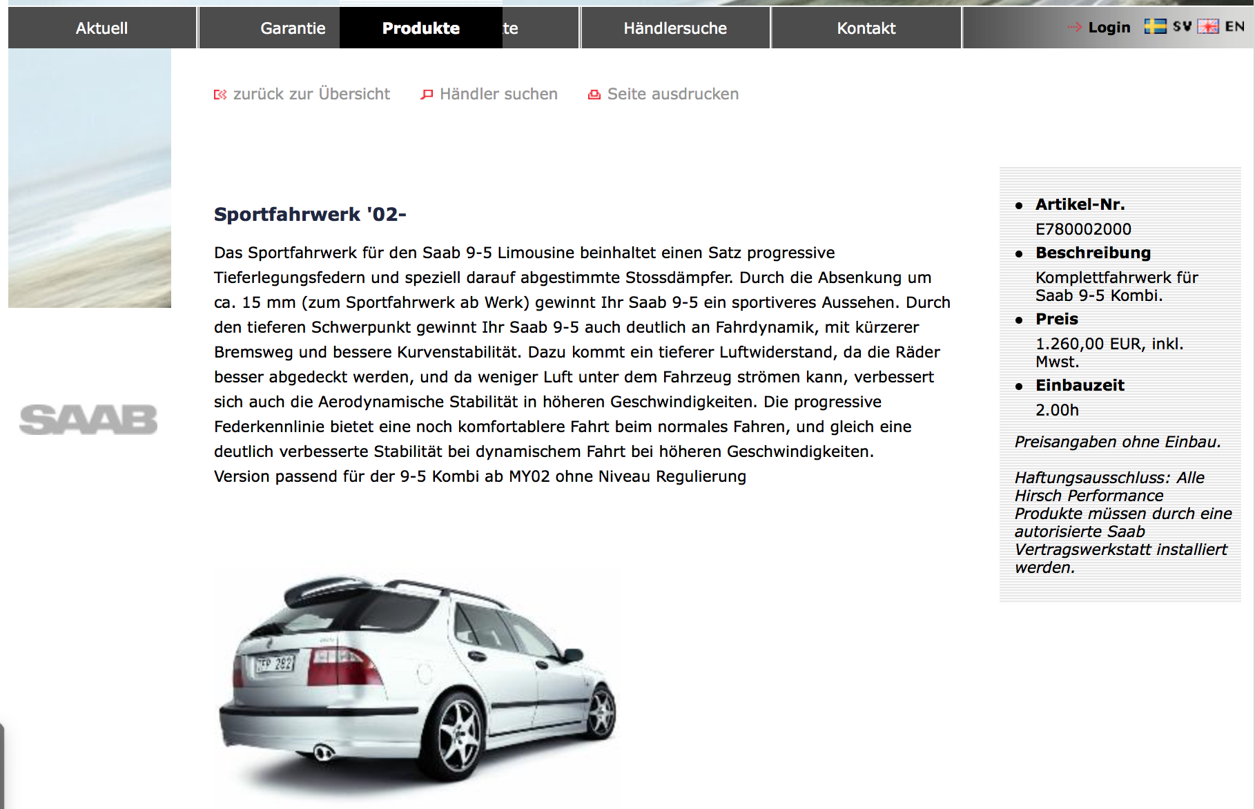

PS: Firma Hirsch bietet für den 9-5 ab MY 2002 (wieder) ein Fahrwerk an. Preis: 1260,- Euro
http://www.hirsch-performance.ch/Content.aspx?path=/Products/Fahrwerke/E780002000
