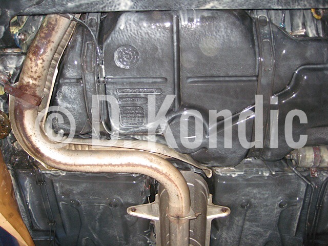

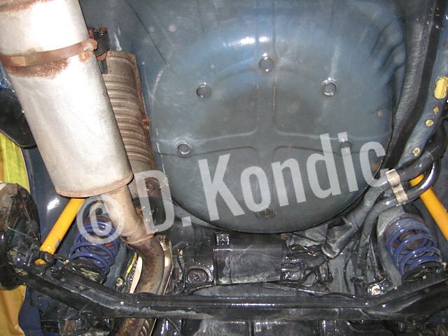

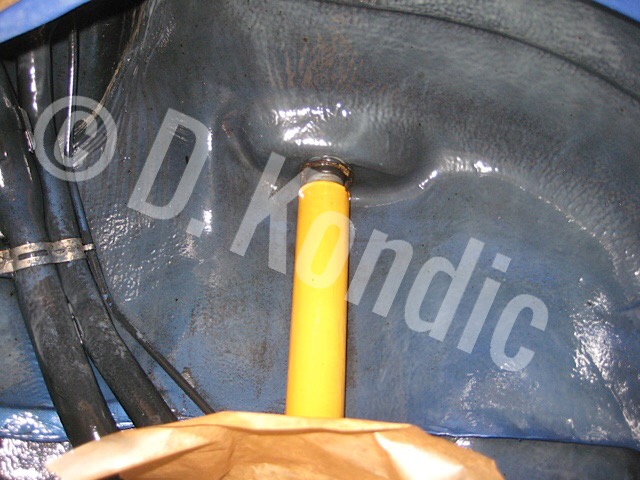

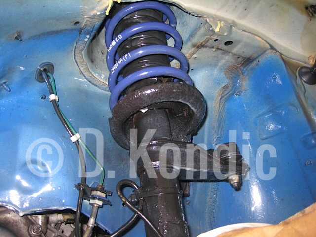

Ich habe das Glück einen schönen Viggen zu besitzen der kaum Winterbetrieb erleben musste - nichts desto trotz gönne ich ihm (wie jedem meiner Autos) eine gründliche Konservierung !
Das Auto wurde am Unterboden erst komplett demontiert, heißt Hitzebleche, unterbodenverkleidung, Tank usw wurden ausgebaut.
Dann wurde der Unterboden komplett gestrahlt mit Wasser und alles gereinigt.
Im Anschluss bekamen alle Hohlräume eine kräftige Portion Mike Sanders und der Unterboden wurde transparent gewachst!
Ich denke es wird euch gefallen, zumal es leider genug Rost-Threads gibt ... ich hasse Rost! :viking:
P.s.: mit Sicherheit kann man noch mehr machen, aber zumal er keinen Winter und Salz sehen wird denke ich, ich bin auf der sicheren Seite:top:
