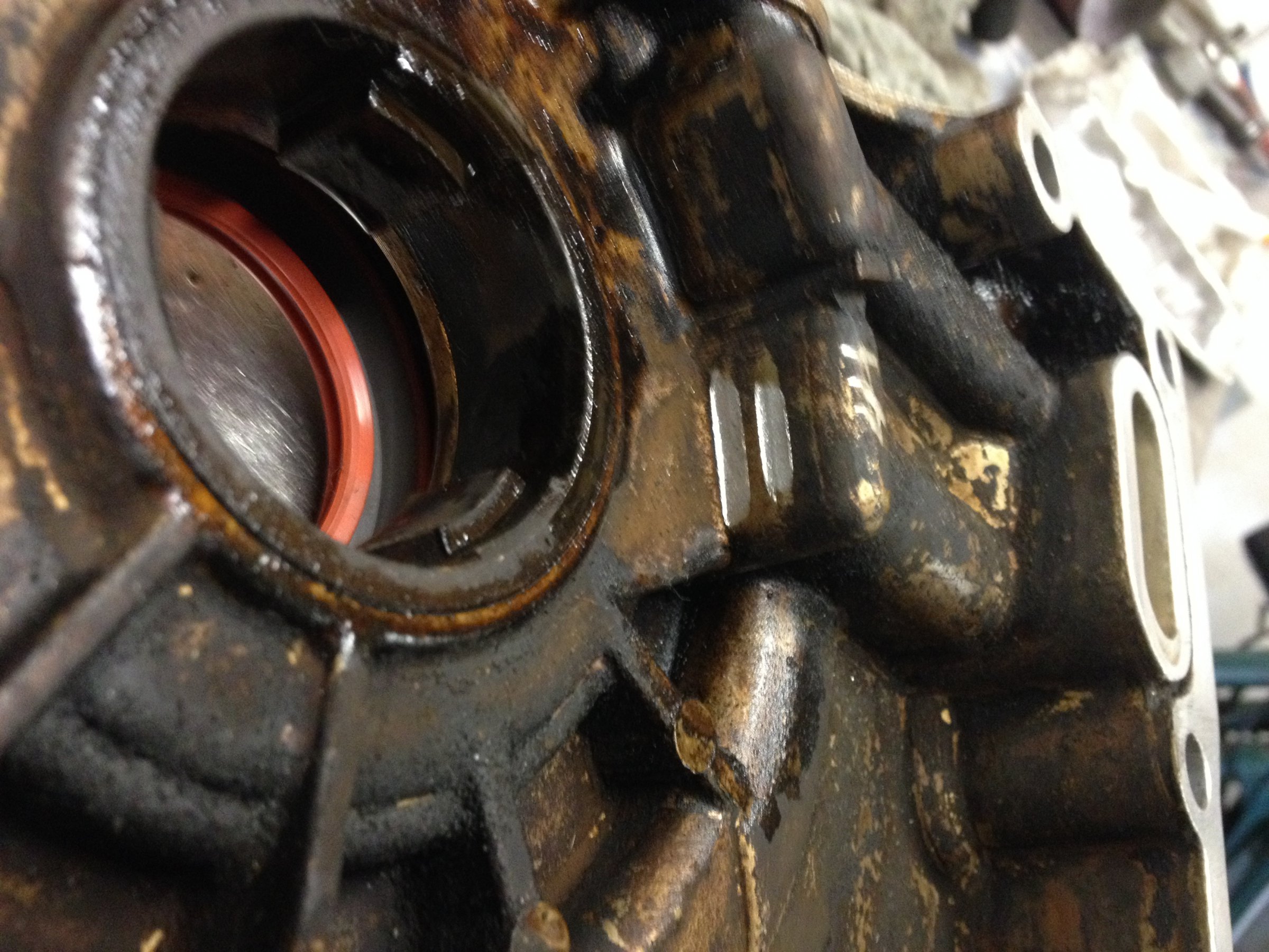

Ich hab heute den Keilriemen runtergenommen und weiß jetzt das es sicher die Kette ist oder etwas mit ihr zu tun hat. Die muss also neu:/
Da ich mir das nicht selbst zutraue nun folgende Frage.

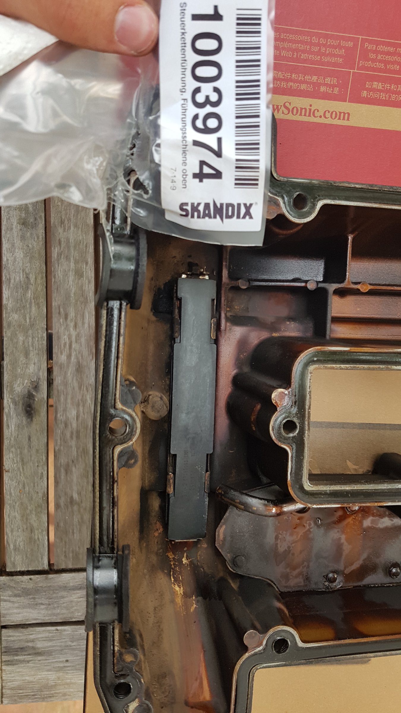

Danke nochmal für die Hilfe. Es hatte sich damals herausgestellt das die obere Kettenführung der Steuerkette die am Ventildeckel innen sitzt, ausgehärtet ist und damit die Geräusche produziert hat.
Die sollte eigentlich aus weichem Gummi sein und nicht wie meine so spröde das sie beim Ausbau zerbröselt.
Falls jemand es mit demselben Problem zu tun hat, hilft vielleicht der Austausch der oberen Kettenführung mit der Teilenummer 1003974
