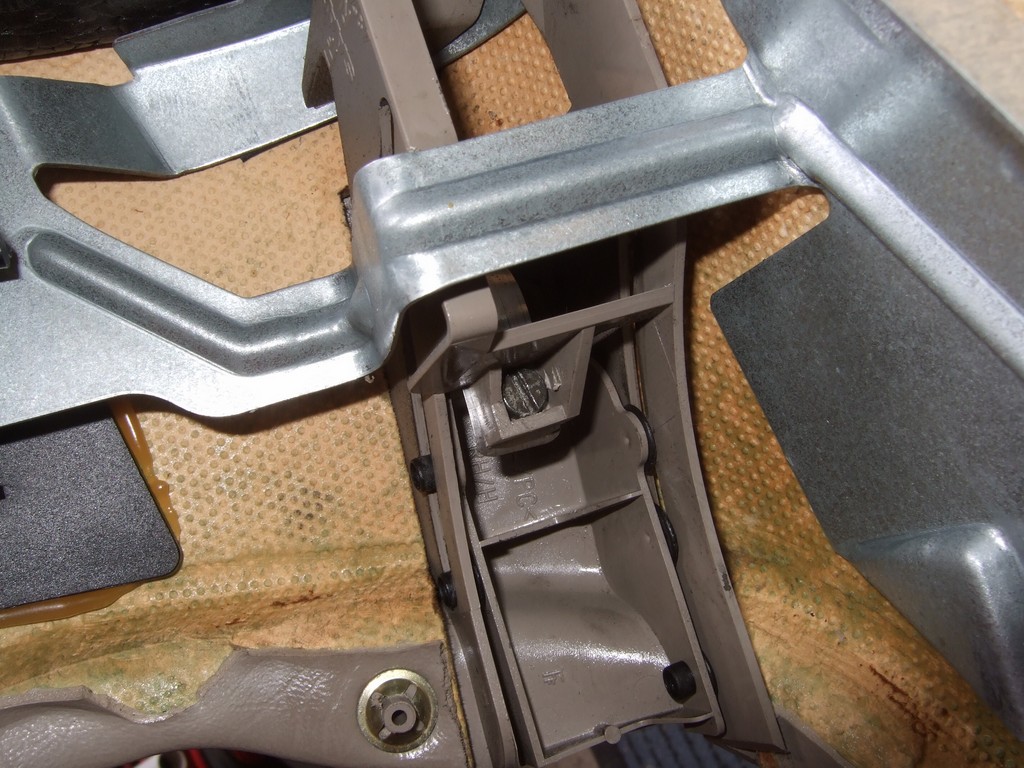

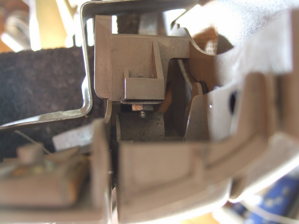

Darf's auch vom 900II sein? :rolleyes: Ist identisch.
Ich hab bei meinem die Feder mit einer kleinen Schraube (statt des abgebrochenen Plastestifts mit Klemmscheibe) befestigt:

Markiert ist die Zunge der Feder, mit der sie an dem Schieber befestigt ist, schraffiert die Wicklung, links von oben, rechts von hinten (Pfeil zeigt meine Schrauben-Lösung):

Na, das Ende der Feder mit dem Loch wird von unten an der gezeigten Stelle an dem Schieber befestigt (am einfachsten eben mit einer kleinen Schraube), so dass die Federrolle nach vorne unten hin abgeht - wenn man das vor sich und die Feder in der Hand hat, passt es nur in einer Richtung. Leider gibt es offenbar nirgendwo ein Foto des anderen Endes der Federrolle, deswegen hatte ich versucht, es oben im Foto zu skizzieren - ist mir wohl nicht so gut gelungen... :redface:

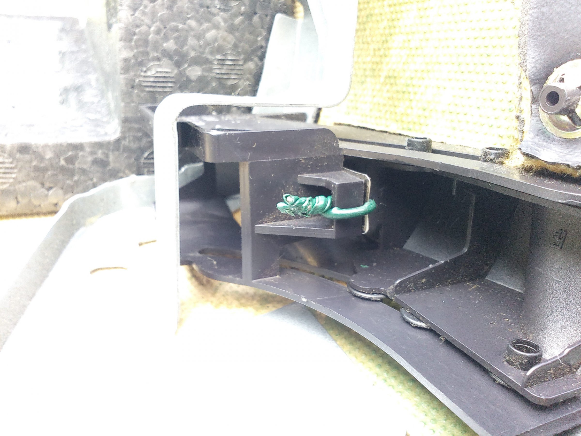

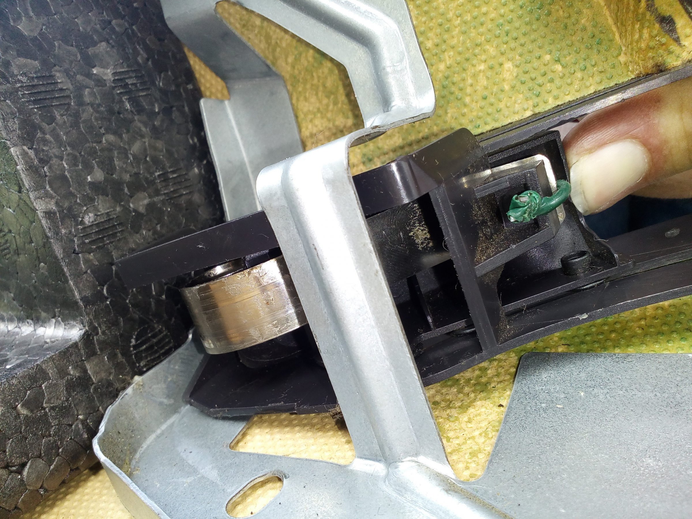

Hier die Bilder meiner Lösung auf der Fahrerseite. Die Feder wird nur in eine runde Aussparung gelegt und das "lose" Ende gespannt. An der Stelle, an der der originale Plastikstift mit Unterlegscheibe abbricht, bleibt ein ca. 2-3mm großes Loch übrig. Dort die Feder mit Gewindeschraube und Mutter, oder mit Draht befestigen. Draht deshalb, weil ich keine passende Schraube zur Hand hatte und ich Probleme hatte eine passende Schraube gemeinsam mit der Feder durch das Loch des abgebrochenen Plastikstifts zu fixieren. Blechschraube geht nicht, da kein Platz ist den Schraubendreher anzusetzen.
Die Feder lag damals auf dem Fahrzeugboden hinter der Seitenverkleidung. Ich hoffe ich finde dort auch die Feder der Beifahrerseite, die sich kurz vor der Winterpause verabschiedet hat und nun auch zur Reparatur ansteht.

Passende Schraube war das eine, lösbare Problem, die Feder und Mutter aufzufädeln das schwierigere. So konnte ich die Feder in die Vertiefung einlegen, mit der Spitzzange über das Befestigungsloch lang ziehen und in den U-förmig gebogenen Draht einhängen und diesen dann mitsamt Feder von hinten/unten in das Loch einstecken, verrödeln, abzwicken, fertig. Hat nach mehreren Versuchen mit Schraube auf Anhieb geklappt, sieht zugegeben leider nicht schön aus, hält aber ebenso wie die Schraube und ist eingebaut ohnehin nicht sichtbar.

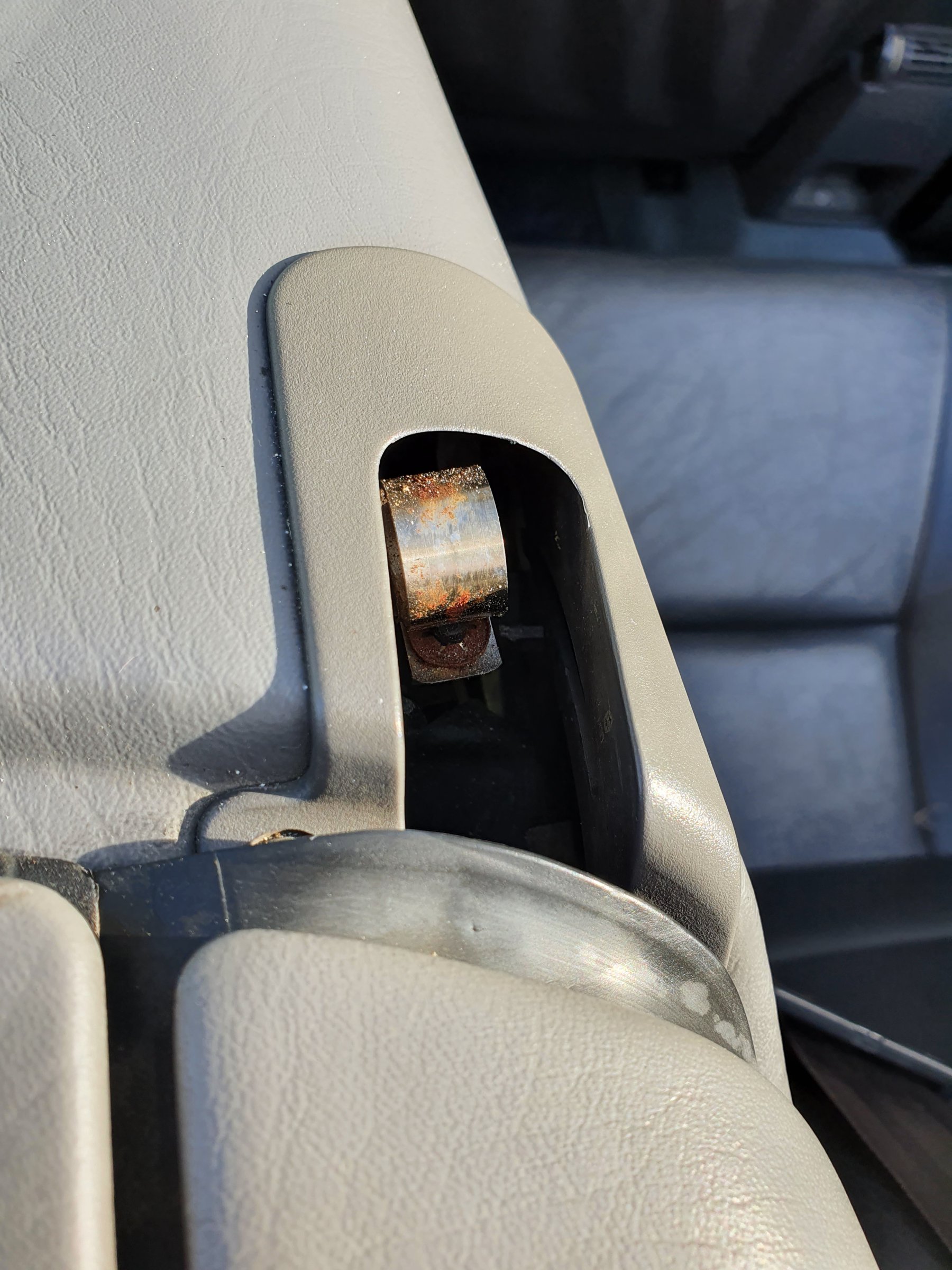

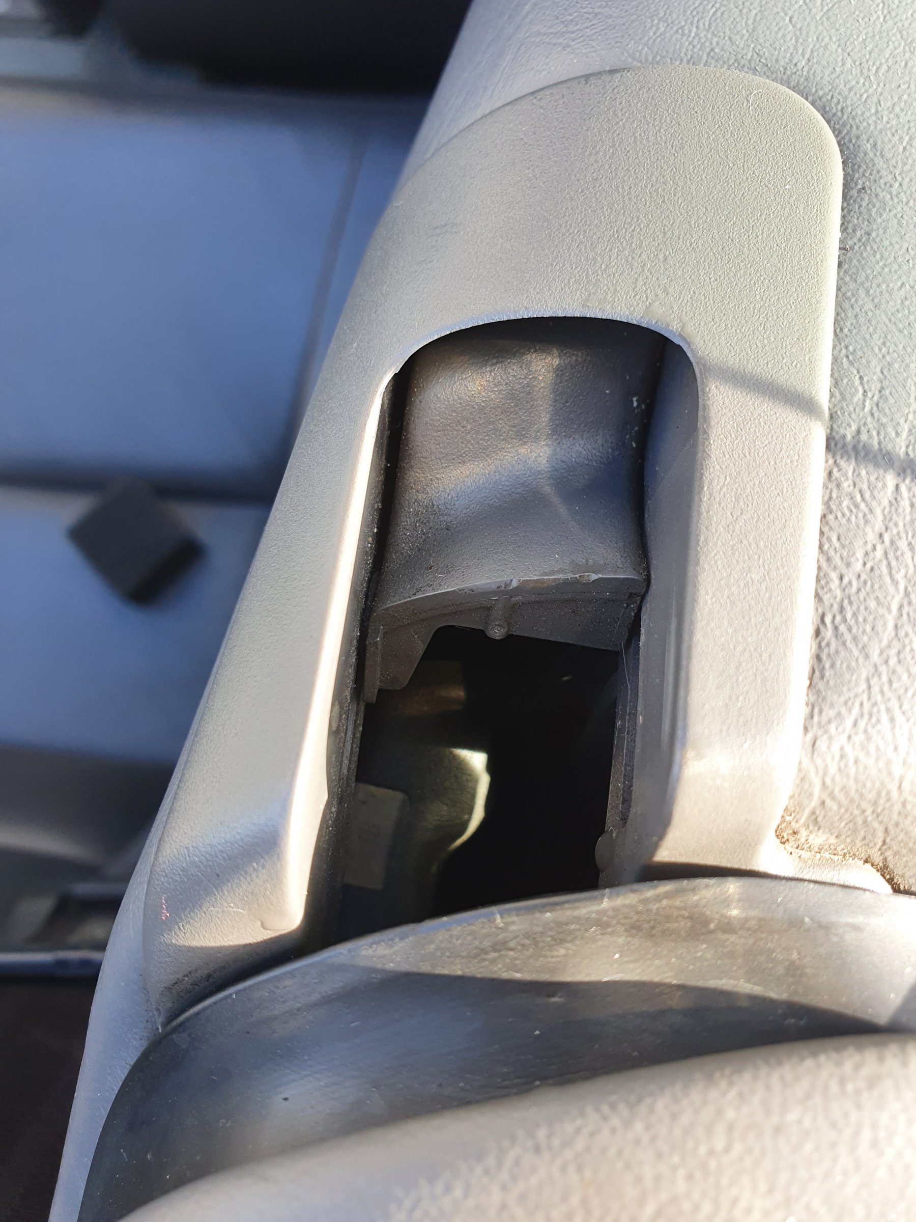

Weiß einer welche Partnummer und cor allem welchen Zweck dieses Teil hier hat? Fahrersitz vorhanden, auf der Beifahrerseite fehlt es :-(
Danke vorab!
