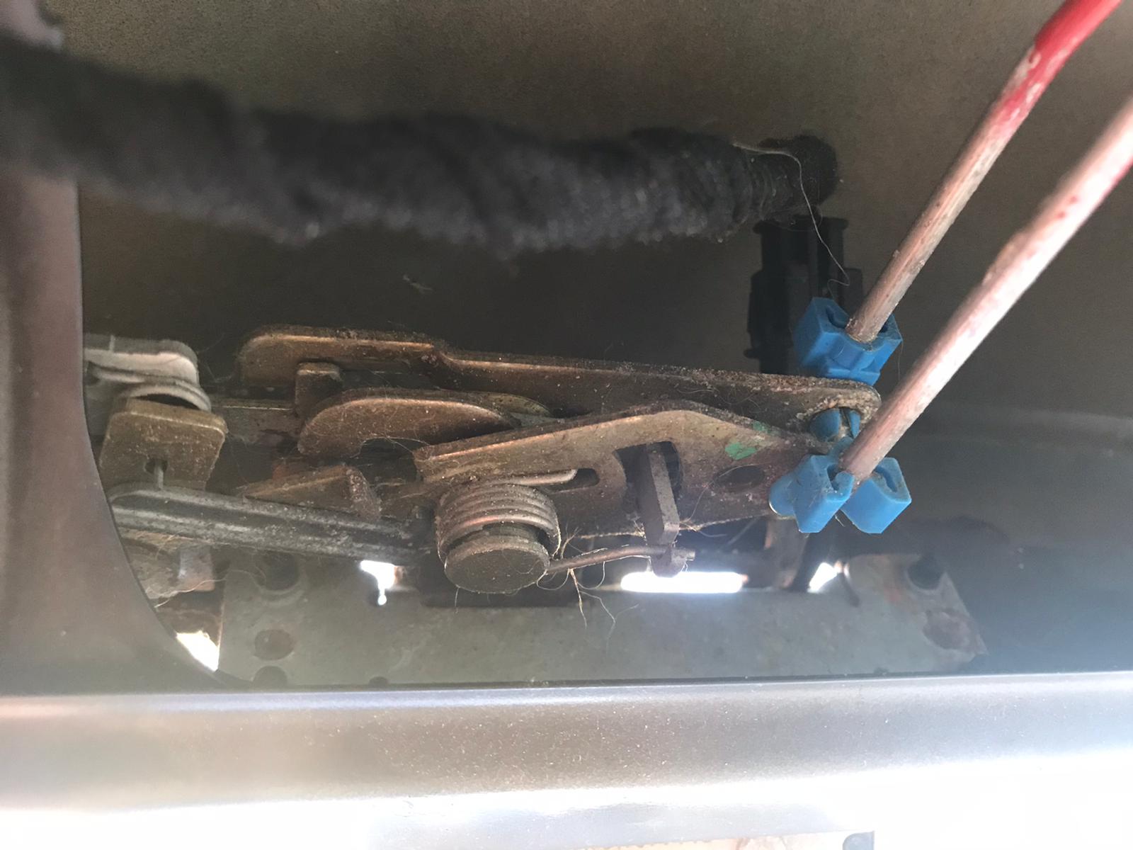

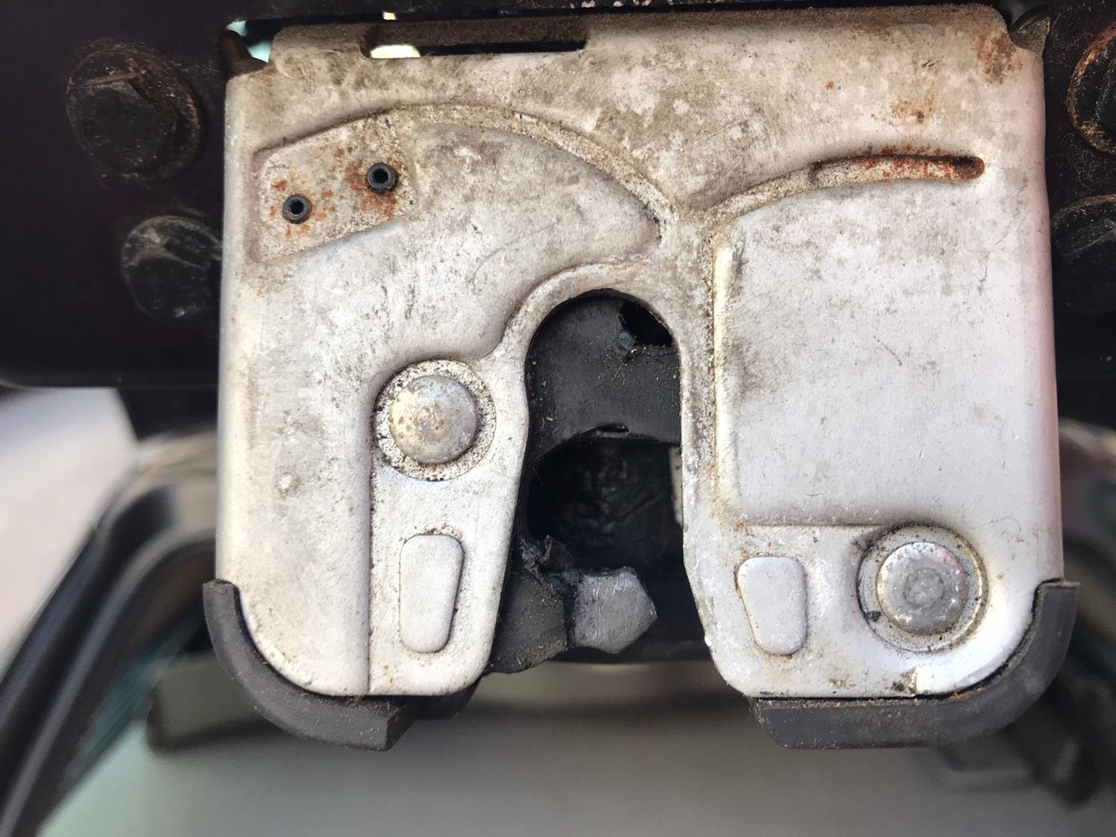

Bei mir ist der Riegel auch geschlossen und ich krieg ihn manuell nicht mehr auf.
Nach unten ziehen oder einklappen geht auch nicht, da er richtig fest und unbeweglich ist.
Hab die Verkleidung von innen abgenommen um mir das Innenleben anzuschauen aber außer verschiedenen Seilzügen und Schnappmechanismen sehe ich nichts was mir weiterhilft.
Der "Lock"-Hebel hat momentan auch keinerlei Funktion, ich kann ihn zwar hoch- und runterklappen aber am Schloss selber tut sich nichts.
Das selbe wenn ich versuche mit dem Schlüssel die Heckklappe abzuschließen - es kommt zwar das Verriegelungs-Geräusch aber der Riegel bewegt sich nicht.
Ich komm einfach nicht weiter...
Auch nicht, wenn du versuchst, den helleren Teil der Schließzunge mit einem Schraubenzieher wegzudrücken?
Mit dem Schlüssel entriegeln und dabei mit einem Schraubenzieher die Sperre losdrücken. Die wird klemmen. Vielleicht ein Kriechöl hereinsprühen, das Schloß sieht ziemlich trocken aus. :smile:
Danke für die Tipps, ich werds mal versuchen und dann berichten!
