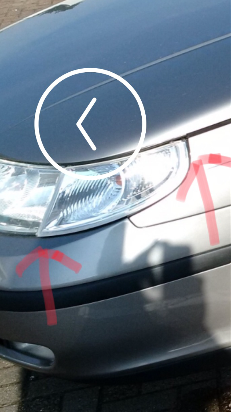

Nachdem die Airbagleuchtenreparatur mit dem Tausch des Gurtschlosses erfolgreich war, flog mir gestern auf der A1 bei ca. 200kmh der Blinker vorn links weg.
Vorne links war ja der Unfallschaden mit neuem Blech und neuen Blinker.
Mit dem Scheibenwischwasserbehälter dort hatte ich ja auch schon Ärger.
Sieht für mich nach Pfusch bei der Reparatur aus.
Mehr Bilder in meiner Galerie
9585-1525689226-d395b3d8f7895240beb9f37c7e3ff63f.jpg8459 von raser bei Saab-Cars
Nun ja - aber offensichtlicher Einsetz-Pfusch. Der Blinker saß ja gar nicht richtig drin
