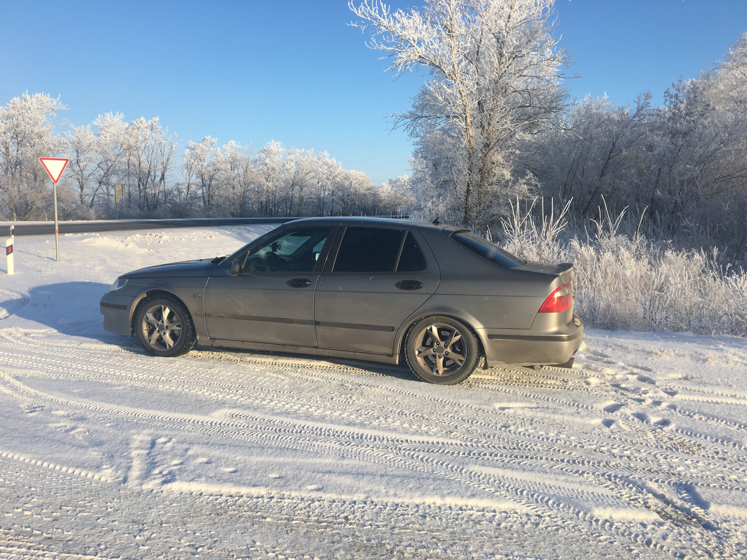

ich habe hier zwei Bilder. ist zwar Limusine, aber der Fahrer ist experintfreudig und hat die Niveaumat-Dämpfer ausprobiert. erstes Bild - vollbeladen mit Niveaumat-Dämpfer und Federn:
sah es bei euch ähnlich aus?

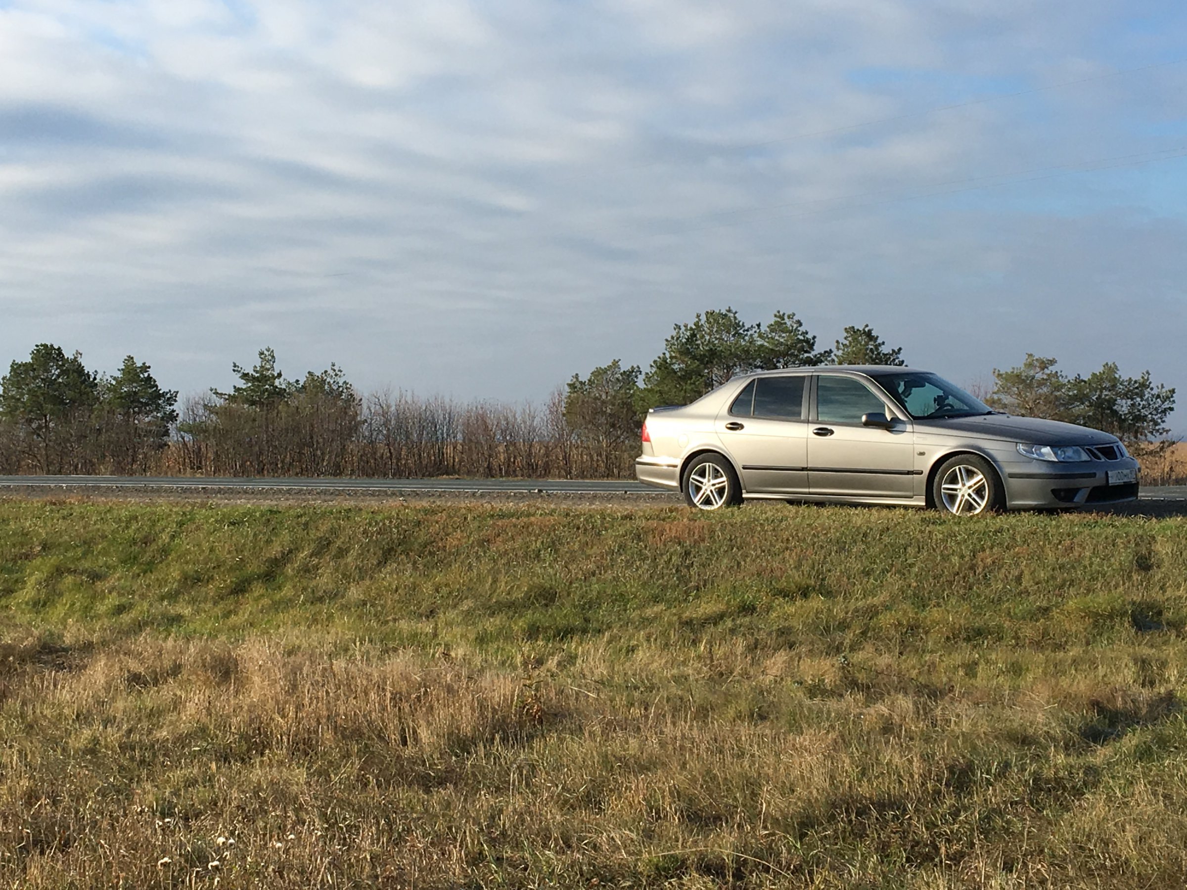

auf dem Foto ist gleiches Auto mit gleicher Beladung aber mit Koni Gelb rund um und SC-Federn an der der HA:

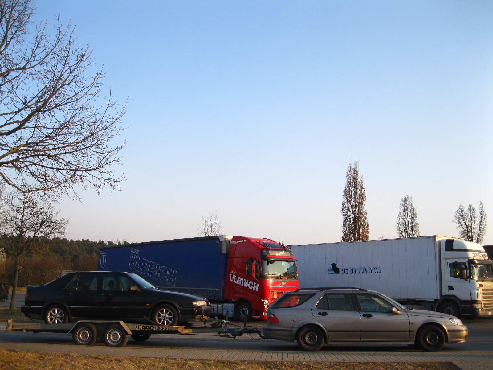

Ich hab' ein Foto auf die Schnelle mit Anhänger und genutzter Stützlast und dabei auch das Heck hochhaltenden Niveauregulierungsdämpfern.

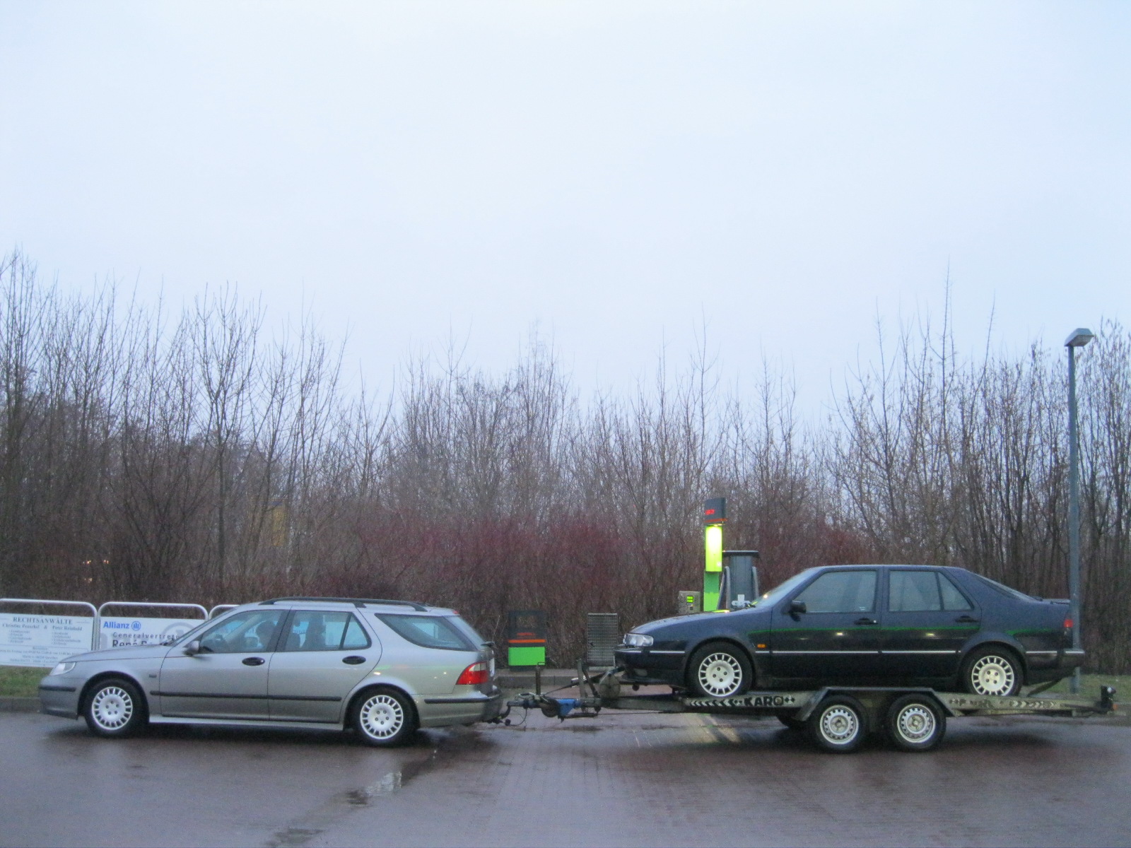

Hier noch eines von einer anderen Tour:
Tiefer als das ist er bei mir hinten, auch mit Last im Kofferraum, bisher nicht gegangen. Unbeladen steht er nicht wesentlich höher hinten.
Auf dem zweiten Bild bei Dir wirkt die Limousine ja deutlich ausgeglichener als auf Bild 1.
ja, weil die Koni Gelb(Sport) an sich schon ab Werk etwas härter als Sachs Aero-Dämpfer sind, und die Härte kann man sogar höher einstellen. dazu hat er hinten eigentlich für die Limousine zu harte Feder aus SC verbaut.
