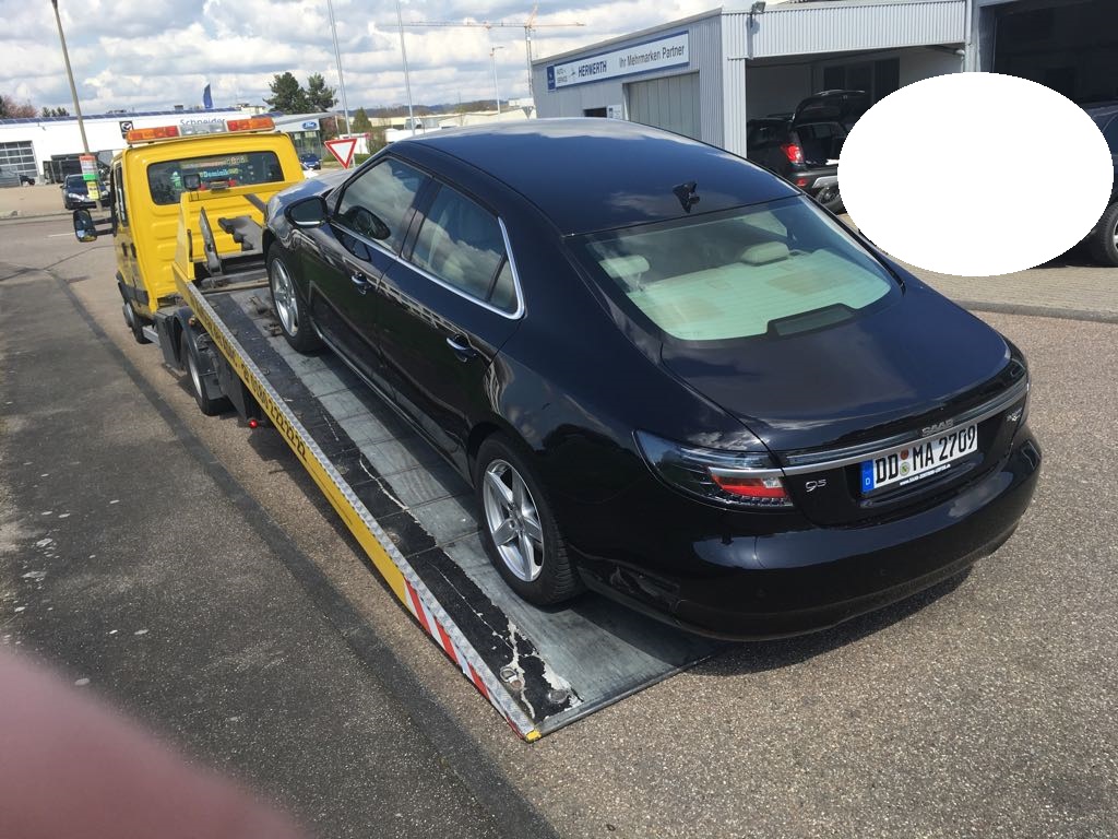

Stand bei rot an ner Kreuzung, im Lehrlauf. Auf einmal macht der Motor ein komisches Geräusch. Bei Grün will ich Beschleunigen, es passiert quasi nichts. Der Wagen Beschleunigt als wären 20t im Kofferraum. Ich konnte mich mit 20Km/h über die Kreuzung retten, nächste Querstrasse..., 5Km/h nur noch. Bis zum 10m entfernten Parkplatz ist er 2 mal ausgegangen und ich bin gerade so rein gerollt.
Ich hoffe mal es ist nichts richtig tragisches...

Morgen weiß ich mehr, die Zündspulen sind es schon mal nicht. Fehlerauslesen hat was vom Zylinder 2 erzählt.
Was mich nur bissel besorgt stimmt... neue Autos haben einen Notlauf und der macht doch sicher mehr als 5Km/h....
Kleines Update. Es ist wohl die Einspritzdüse vom Zylinder 2. Morgen kommt die neue und wird eingebaut, Daumen drücken ist angesagt ;)

So, die Einspritzdüse wars, der Kleine läuft wieder. Aber...., beim Beschleunigen macht er kurze Aussetzer wenn man richtig aufs Gas drückt. Herwerth will am Montag dann die Spulen und Kerzen tauschen und schauen. Na da hoffen wir doch mal. Zumindest ist erstmal das größte Problem gelöst. Habe Herwerth auch auf Saab Lafrentz hingewiesen wenn keine Ideen mehr vorhanden sind. Lafrentz ist ja schließlich der Experte für den 9-5 II.

Hab meinen leider noch nicht zurück..., Herwerth will die Spulen und Kerzen prüfen, die kommen aber erst morgen (Dienstag). Gucken wir mal..., ich hoffe das ist es dann. Wenn net..., die Kilometer von Öhringen nach Kiel werden immer interessanter ...

ja, der Kleine läuft wieder. Es wurden noch die Zündkerzen und die Zündspulen getauscht. Dafür bin ich jetzt krank, super...
