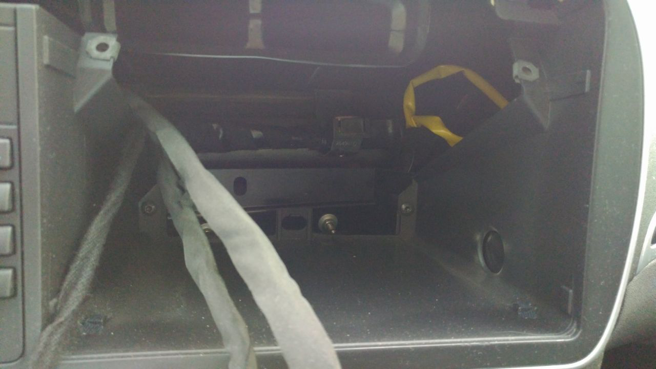

Sooo... nach langer Zeit: Lüftungsgitter ist bei mir jetzt erst mal raus, habe mal das Radio ausgebaut, um zu sehen, wie jetzt das neue (Doppel-Din) reinkommt.
Was ich nicht verstehe: das Originale (Fujitsu Ten) hängt ja an der vorderen Blende, hält also mit den beiden Schrauben der Blende.
Wie wird jetzt das neue befestigt? An einer Frontblende kanns ja nicht hängen... und im leeren Raum habe ich keine entsprechenden Streben gesehen, und auch keinen Schacht, wo ich das Doppeldin einfach reinschiebe.
Und da gibts einen Haufen Einbauschächte zu kaufen - aber die müssen doch auch irgendwo fixiert werden??

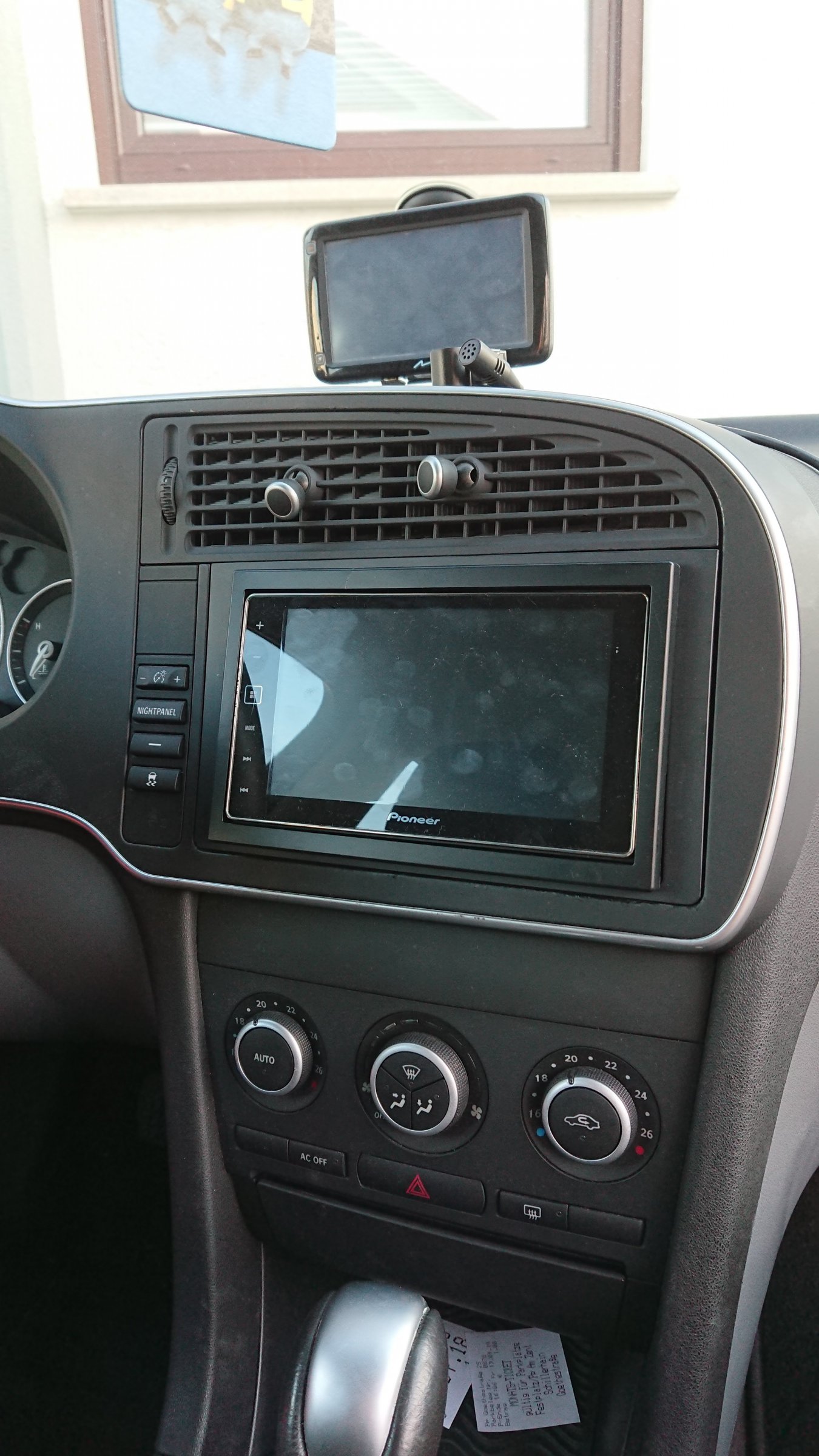

So schaut es bei mir jetzt aus. (Blende kommt noch neu der passt leider nicht)
Lüftungsgitter muss raus, pass auf das sie dir nicht auseinanderfliegt. (Zusammenbauen macht unglaublich viel Spass :biggrin:)
Prinzipiell geht jedes Radio, empfehle aber nur Markenradios.
Und ganz wichtig auch, nie ohne Tasten.
Habe wie du siehst keine, bereue das wirklich sehr auch wenn das Radio sonst top ist.

hier das Ergebnis meines 2-Din Projekts:
Am meisten Schweiß hat wirklich der Ausbau der Lüftungsgitter gekostet. Eine passende Radioblende incl. Einbaurahmen sind auf jeden Fall notwendig.
