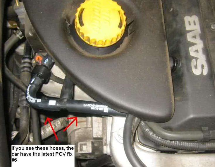

Habe mir gestern wieder einen 9-3 - jetzt mit 205e Motor - gekauft. Nach 200km Rückfahrt tropfte Öl an der Schelle zwischen Ansaugtrakt und Turbo raus. Kann das von der Kurbelgeheäuseentlüftung kommen?
Woran erkennt man, ob die neue Entlüftung nachgerüstet wurde? Hat jemand zufällig ein Bild?
....ich hab gerade keins - aber das www du erkennst es wenn der Tricher des Ölpeilstabes einen Abzweig hat...
http://photo.platonoff.com/Auto/20040919.Saab_9-5_crank_case_vent_fix/
https://www.polar-parts.de/Motor/Kurbelgehaeuse/Umruestsatz_Kurbelgehaeuseentlueftung_i150_1703_0.htm?lg=de&gclid=EAIaIQobChMI5caj5Le62gIVB0kZCh2QpAZ6EAQYASABEgK1K_D_BwE
scheint er nicht zu haben.
Fragt sich nur noch, woher das öl kommt, das an der Verbindung zwischen Ansaugrohr und Turbo heraustropft.
Nein, die hat er nicht. Also den Nachrüstsatz kaufen. Kann das aber mit dem Ölverlust am Turbo zu tun haben? Nie alte Entlüftung geht ja auch zum Ansaugrohr.
