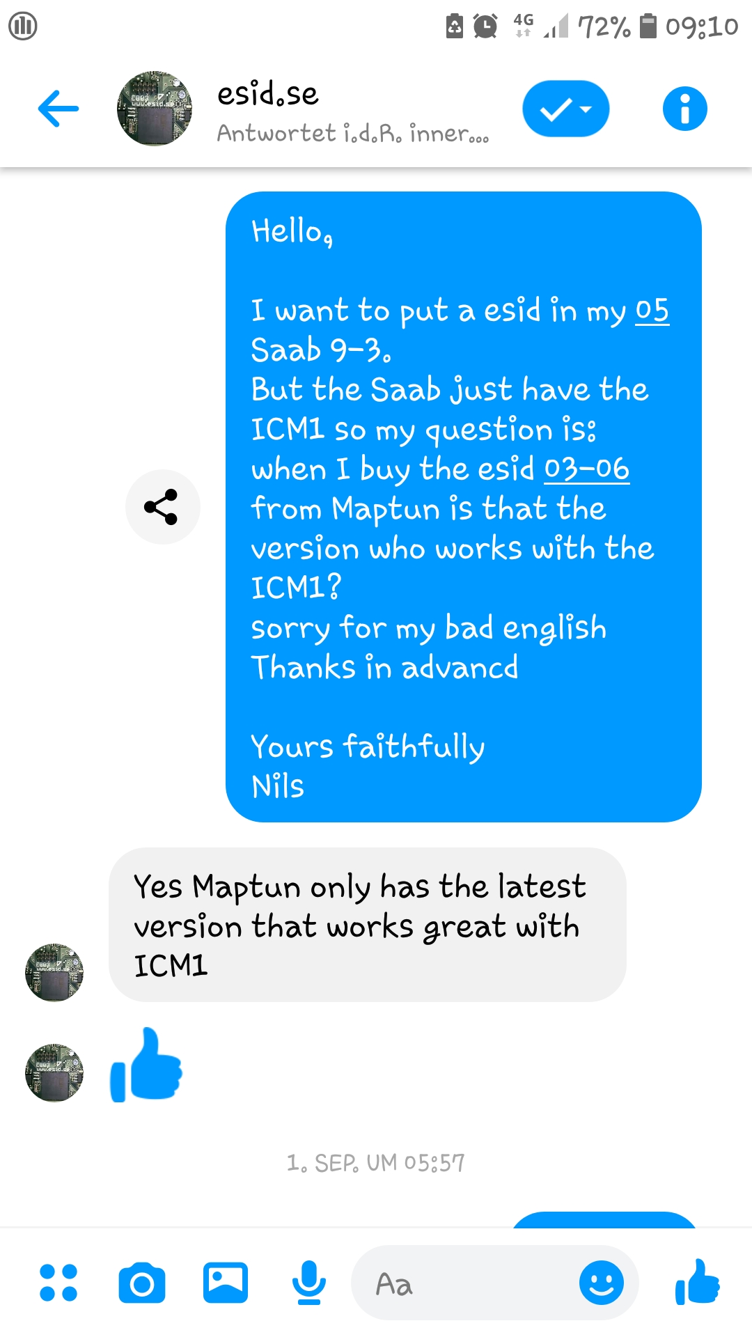

Moin,
das eSID 03-06 geht in der 2 Generationen auch mit einem ICM1.
Grüße
Nils
Danke Nils:top:! Das wusste ich nicht..... aber ich möchte ein IMC2 haben weil in meinem Sedan auch eins drin ist. :rolleyes:
