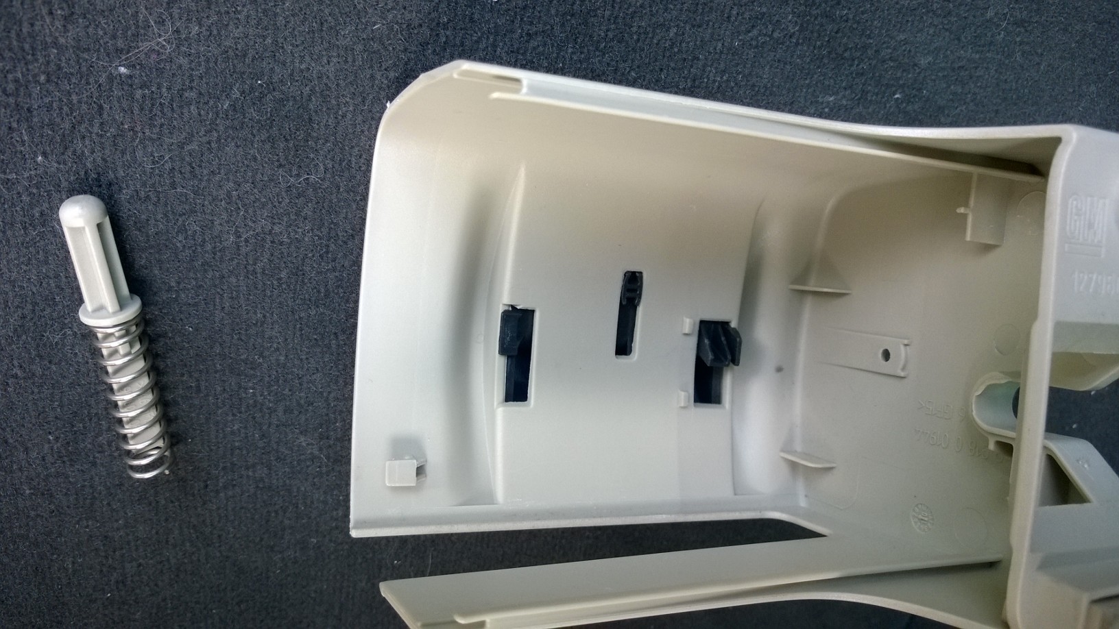

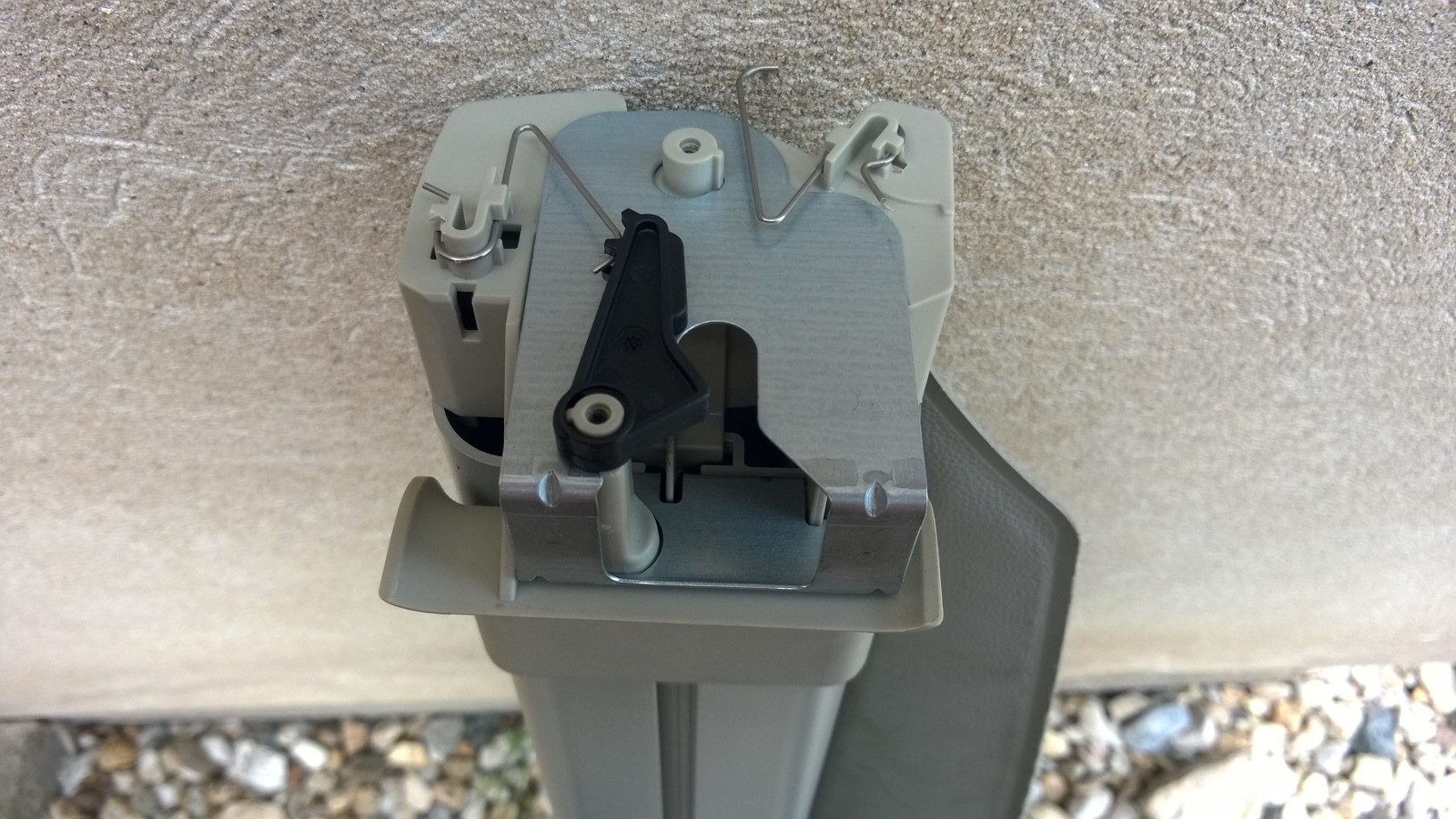

ich habe gestern zum ersten mal die Laderaumabdeckung meines Saabs ausbauen wollen. Auf der linke Seiten löste sich die Abdeckung jedoch nicht, als ich Knopf zum Lösen betätigte. Als ich mittels viel Kraft die Abdeckung endlich ausbauen konnte, habe ich auf der linken Seite die Laderaumabdeckung aufgeschraubt (siehe Bilder). Ich denke, dass hier ein Teil fehlt. Geht dieses vielleicht häufiger kaputt, was ein Grund wäre, warum das Teil hier fehlt. Gibt es das Teil als einzelnes Ersatzteil?
Grüße, Martin
Den Entriegelungsmechanismus gibt es einzeln.
Ersatzteilnummer:
links 128 49 758
rechts 128 49 759
Einfach nachfragen ob die Teile noch lieferbar sind
