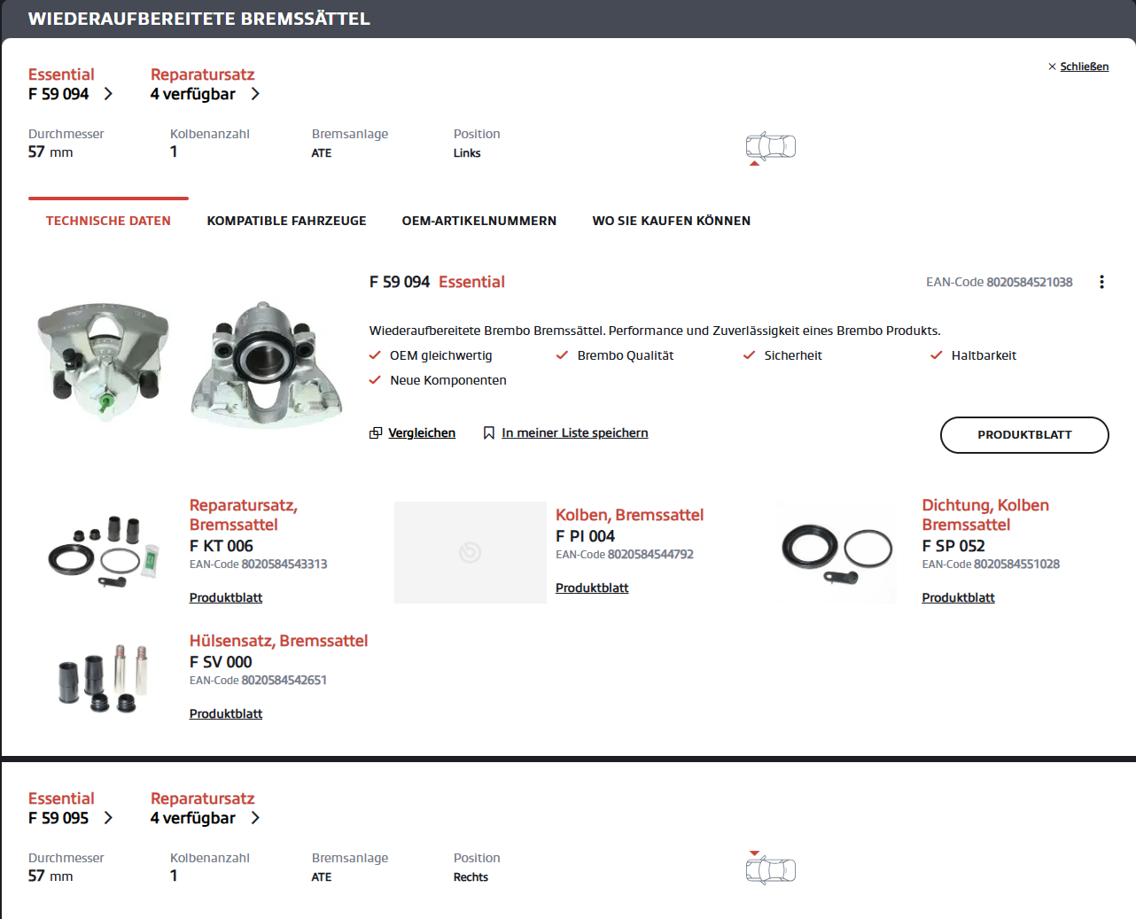

  12. Hi, ich danke euch allen schonmal für eure Antworten. In Summe haben Sie mir weiter geholfen. Aber folgender Ratschlag war der entscheidende: Selbst auf den Herstellerseiten war nicht immer etwas zu finden und wenn, dann wieder mit Einschränkungen im Herstellungsjahr bis 2001 und ab 2007. Schlussendlich bin ich bei Premboparts.com findig geworden. Dort gibt es aufbereitete Bremssättel für meinen Saab (Bremboteilenummer F59 094 und F59 095). Da Brembo für Saab Serie wohl nie gebaut hat, sind die Bremssättel am Ende auch von ATE.
  13. Ja, die Zylinderbohrung ist kaputt. Meine Frage war ja, ob Opel Corsa und Saab 9-5 wirklich die gleichen Sättel verwenden können? Weil die Bremssättel alle für beide Fahrzeuge angegeben werden und die Bremse in einem Corsa höchstwahrscheinlch kleiner sein wird als im 9-5 Aero. Ich habe halt die Befürchtung, dass sie am Saab dann nicht passen.
  14. Hallo, bei meinem 9-5 sind die Bremssättel leider hinüber (beschädigte Laufbahnen im Sattelgehäuße). Nun habe ich nach neuen Bremssätteln geschaut. Teilenummer nach EPC sind 5391990 (Links) und 5392006 (rechts) OEM gibt es wohl nicht mehr bzw. schweineteuer aus Schweden. Wenn ich bei Autodoc werden für die Teilenummern noch zahlreiche "Alternativen" angeboten. Bei denen werden aber neben Saab 9-5 Aero u.a. auch Opel Corsa C Combo und Corsa D aufgelistet. Spätestens hier werde ich nachdenklich, ob die Bremssättel wirkich geeignet sind. z.B. hier: https://www.autodoc.de/bosch/1164322 Das gleiche bei Departo Bei Skandix gibt es auch noch Bremssättel, aber ohne Angabe, welcher Hersteller. Hat jemand von euch Erfahrung mit denen gemacht? Grüße Martin
