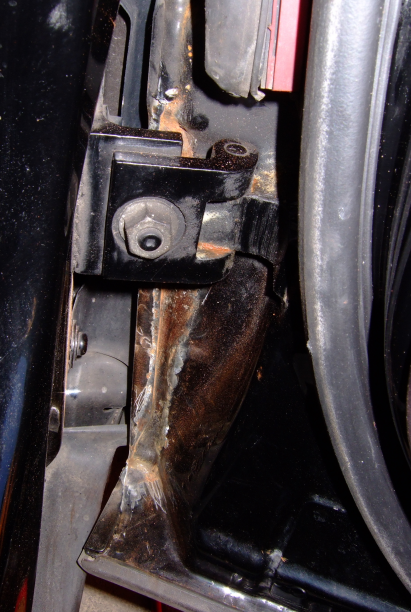

Entrosten, Owatrol oder Rostumwandler reinlaufen lassen, wenn ausgehärtet wahlweise Brantho Korrux oder anderen Lack drauf oder gleich mit FluidFilm behandeln und regelmäßig kontrollieren.
Ist eine bekannte Stelle, die sich aber meiner Erfahrung nach gut in den Griff kriegen lässt (musste seit 2015 nicht mehr nachbehandelt werden).

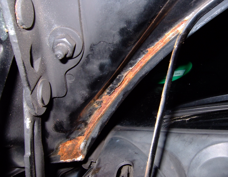

Bei der Gelegenheit auch gleich den Falz innen an der Motorhaube rechts hinten (vor der Frontscheibe) ansehen - dort wird dir ähnliches begegnen!
Hallo Patapaya,
danke, das obere Bild kommt mir sehr bekannt vor, genau so sah es rechts in der Beifahrertür aus. Nur, dass man bei silber natürlich noch schlimmeres befürchtet. War vom Vorbesitzer auch noch nirgendwo behandelt oder gar übergepinselt worden. Kann man als schlechte Pflegementalität bezeichnen, ich fand es ehrlich. Bin von Mercedes früher da Schlimmes gewohnt, da kam der Rost schon manchmal sehr schlagartig raus. Naja, fast....
