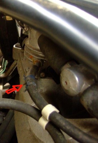

Getz auch gesehen . Bei meinem hatte ich zufällig gesehen , das der schlauch den patapaya gezeigt hat defekt war . Also eben neu und gut . Dachte ich . Danach hat ich leerlaufproblem . Haber dann alle unterdruckscläuche mal genau nachgesehen . Die waren zum teil so matsche , das die schon platt waren . Am schlimmsten war der zum druckregler , und der zur kurbelgehäuseentlüftung mit dem ventil drin . Getz ist alles wieder gut .
Kurbelgehäuseentlüftung sieht furchtbar aus, steht aufm Zettel, komplett mit Buchsen. Schläuche ebenso. Am Besten wird sein, ich arbeite mich durch alle Unterdruck Schläuche. Was mich wundert ist, dass der Effekt sich in Monaten nicht verschlechterte. Bei einem meiner alten 900er war auch immer die Buchse vom Ventildeckel undicht, dann ging der Leerlauf nach oben. auch komisch.
