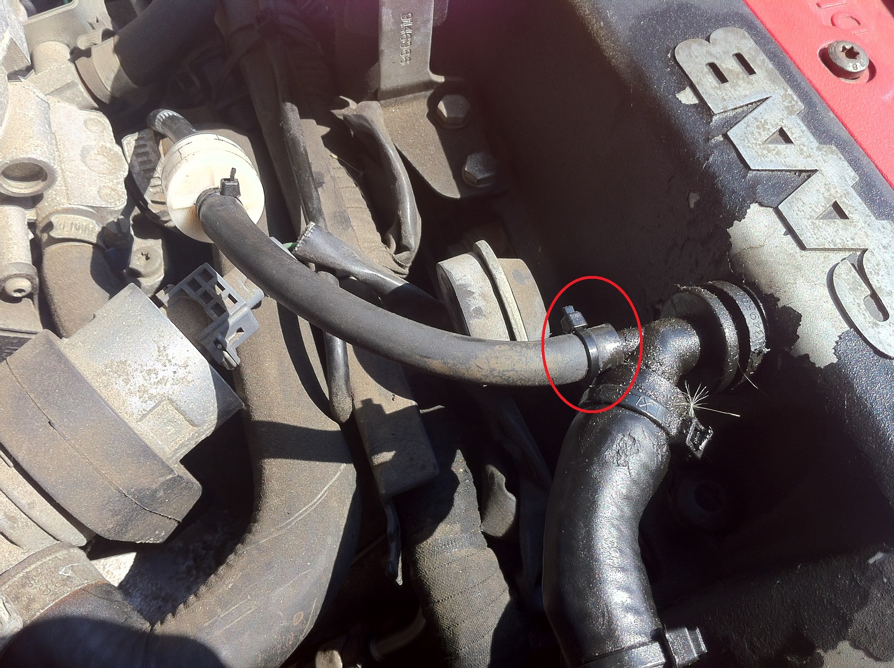

Hallo zusammen,
mein Cabrio riecht seit gestern (nur) im Innenraum nach unverbranntem Benzin. Das fällt aber nur dann auf, wenn das Auto im Stand läuft; sobald gefahren wird ist der Geruch weg.
Ziemlich ärgerlich, dass das jetzt gerade im Urlaub passiert, da ich hier keine Werkstatt an der Hand habe und morgen schon wieder nach Hause muss.
Kann ich die Fahrt zurück antreten (etwa 700 km) ohne Gefahr zu laufen, dass das Auto dadurch abbrennt?
Danke schonmal für die Einschätzung und übervorsichtige Grüße
rotaxfalcon
Ohne zu wissen woher der geruch kommt , würde ich nicht fahren . Keine möglichkeit über ADAC ????
Schau mal am Unterboden vor dem rechten Hinterrad, da wird es tropfen - wahrscheinlich ist "nur" dein Benzinfilter durchgegammelt. Das lässt sich auch im Urlaub in jeder Hinterhofwerkstatt fix beheben.
Das Geruchsproblem ist wieder im Griff: Ein Schlauch, der zur Drosselklappe führt war am Motorblock ab (Bild).
Ist das korrekt, dass der Pfeil des weißen Ventils vom Motor weg zeigt?
Schön zu hören, dass es nur ein Schlauch war.
Das Ventil ist korrekt eingebaut - Durchlass in Richtung Drosselklappe.
Gute Heimreise
Da müsste er aber auch Probleme beim Motorlauf durch Falschluft gemacht haben...?!
Leider nicht immer.
