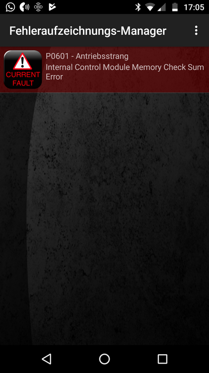

Ich habe folgendes Problem, mein Saab geht unter dem fahren einfach aus. Bis jetzt hat nie eine Warnleuchte geleuchtet oder ein Fehler wurde gespeichert. Bis heute.
Diesen Fehler hat er mir in meinem OBD leser angezeigt. Kann mir einer von euch bitte weiterhelfen oder kennt jemanden in meiner Nähe der mir weiterhelfen kann????
Geht er während der Fahrt aus, wenn mehr Leistung gefordert ist (z.B. beim Beschleunigen) oder ist da keine Abhängigkeit feststellbar? Der Fehlermeldung ist leider nicht spezifisch genug, so dass ich für eine genauere Diagnose TECH2 empfehle!
Um welche Motorisierung handelt es sich?
Es handelt sich um einen 1.8t/B207. Es passiert vollkommen unvermittelt u man kann den Fehler auch nicht provozieren. Im OBD bzw ECU ist nichts hinterlegt. Darum ist es fraglich ob das Tech2 was findet.
......:confused: - aber du zeigst doch auf dem Screen den Fehler P0601 - dazu finde ich hier einige Beiträge im Forum
- Update der Software
- Verbindungsproblem zum Steuergerät
https://www.saab-cars.de/threads/steuergeraet-9-3-2-0t-aero-cabrio-bj-2005.44189/
https://www.saab-cars.de/threads/motorlampe-leuchtet-fehler-hauptrelais-ansteuerung-kuehlerue.65519/ - dort #6
.....oder genau auch außerhalb
https://www.2carpros.com/questions/2003-saab-9-3-p0601
Wird wohl dein Motorsteuergerät in den Binsen sein.
