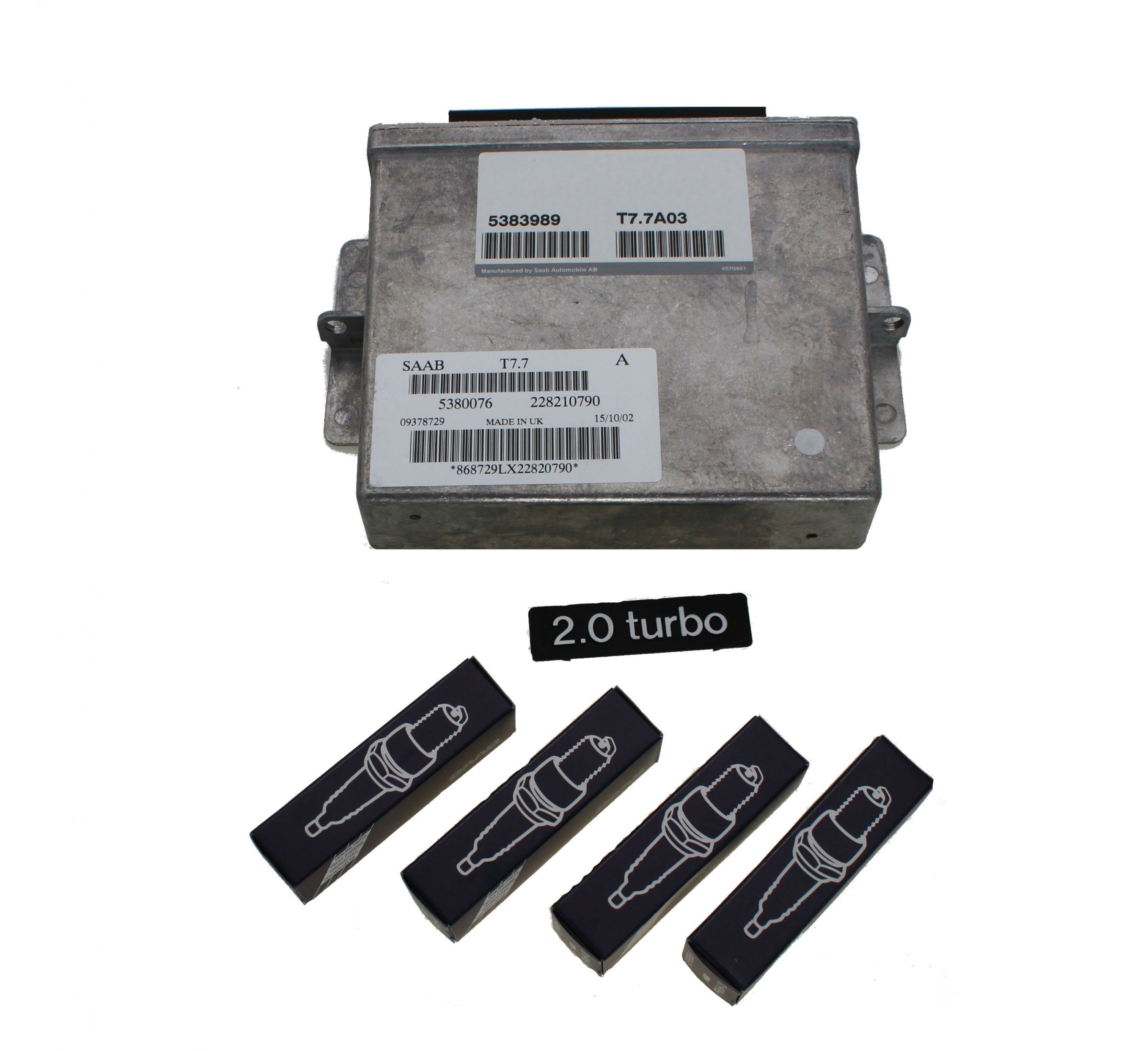

Hätte ich auch gedacht, ja. Ich habe jetzt eine Menge Teilenummern des EPC 2010-4 mit den Partnummern der TrionicSuitePro und des TIS2010 verglichen. Ich finde keine einzige Übereinstimmung.
Das Tuning-Kit 2003 hat die Nummer 400132825, die ECU ist die 5383989.
In der Suite ist für 2003 die Softwareversion EE0CZ1AC.473 gelistet (B205E,185PS,EC2000, TUN EU), Partnummer ist aber die 5386974.
Confused
400132825de.pdf
Ich habe noch irgendwo einen Ordner mit gesammelter Software für die Trionic 7 kann ich morgen mal heraussuchen, du bekommst dann eine pm, kann aber auch nicht versprechen, dass die richtige dabei ist.
