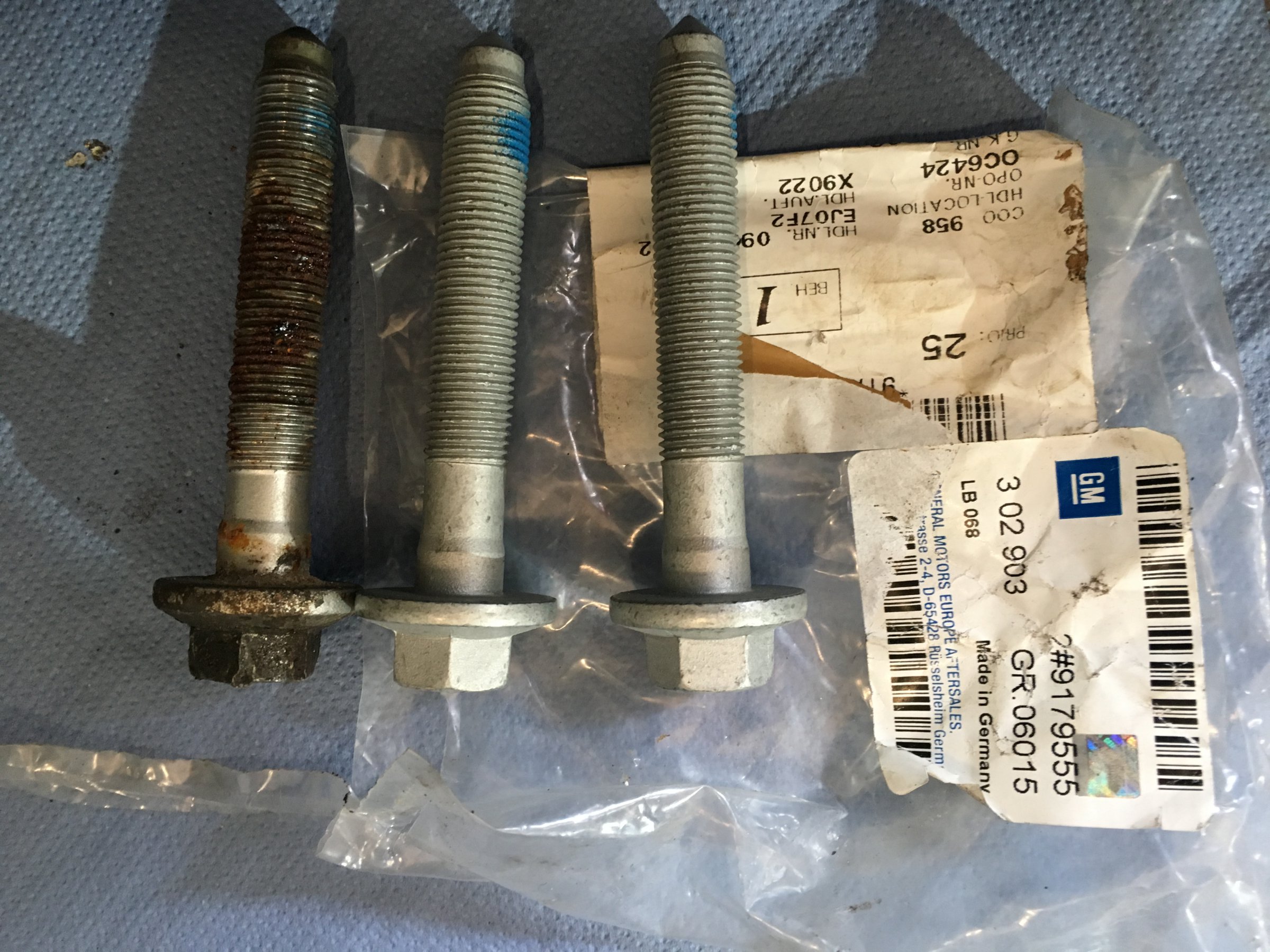

Und die Schraube mit den GM Nummern 90304130 und 9179555 ist tatsächlich auch identisch, auf dem Foto eine alte von Saab daneben zum Vergleich - falls die mal wieder jemand braucht

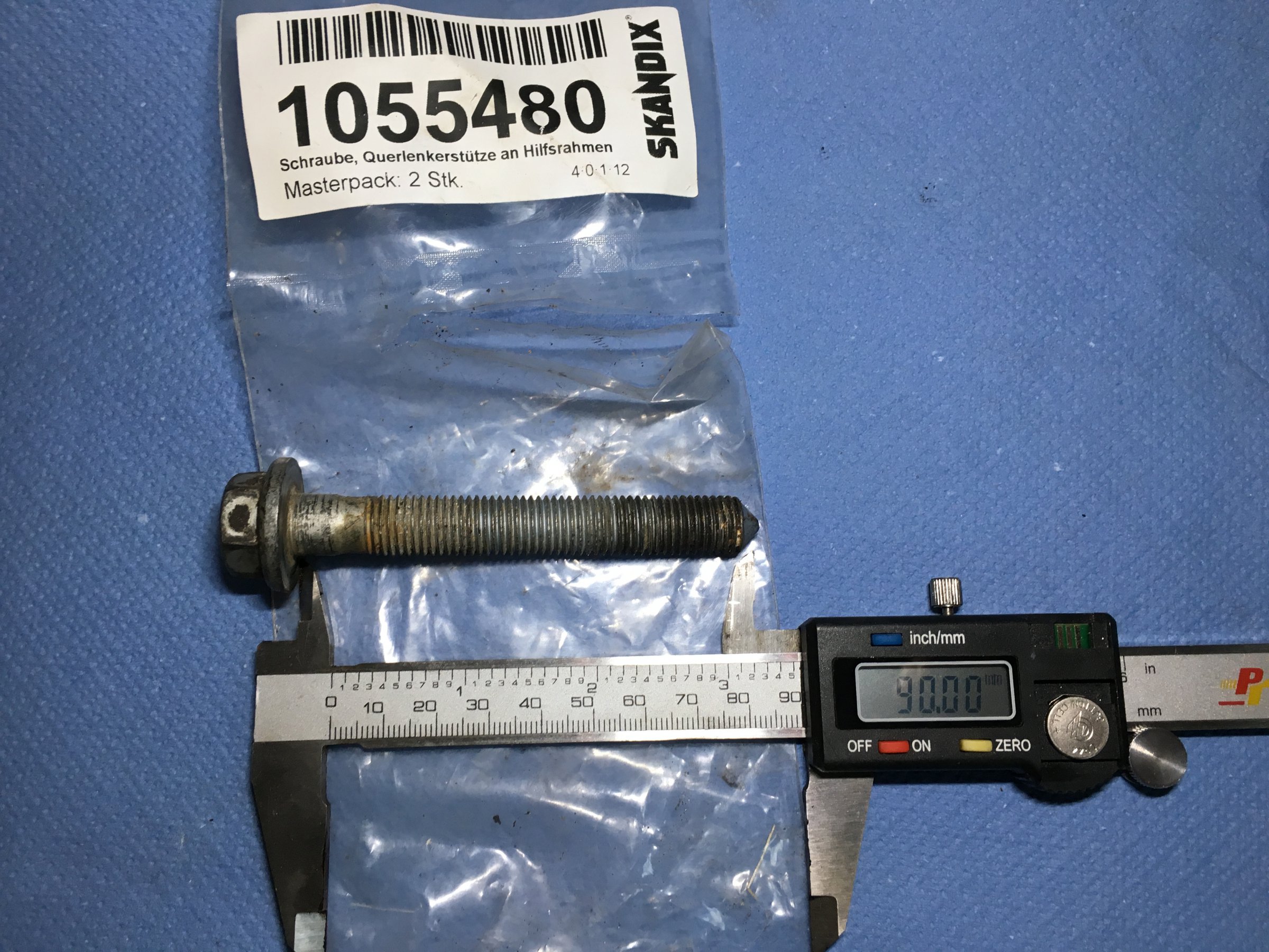

Die 1055480 waren gelb verzinkt, und das Gewinde war minimal kürzer draufgeschnitten. Montieren lassen haben sie sich einwandfrei, und die Abmessungen waren sonst identisch.
Kann jemand sagen wo der genaue Unterschied liegt, und was der Hintergrund der Änderung ist?

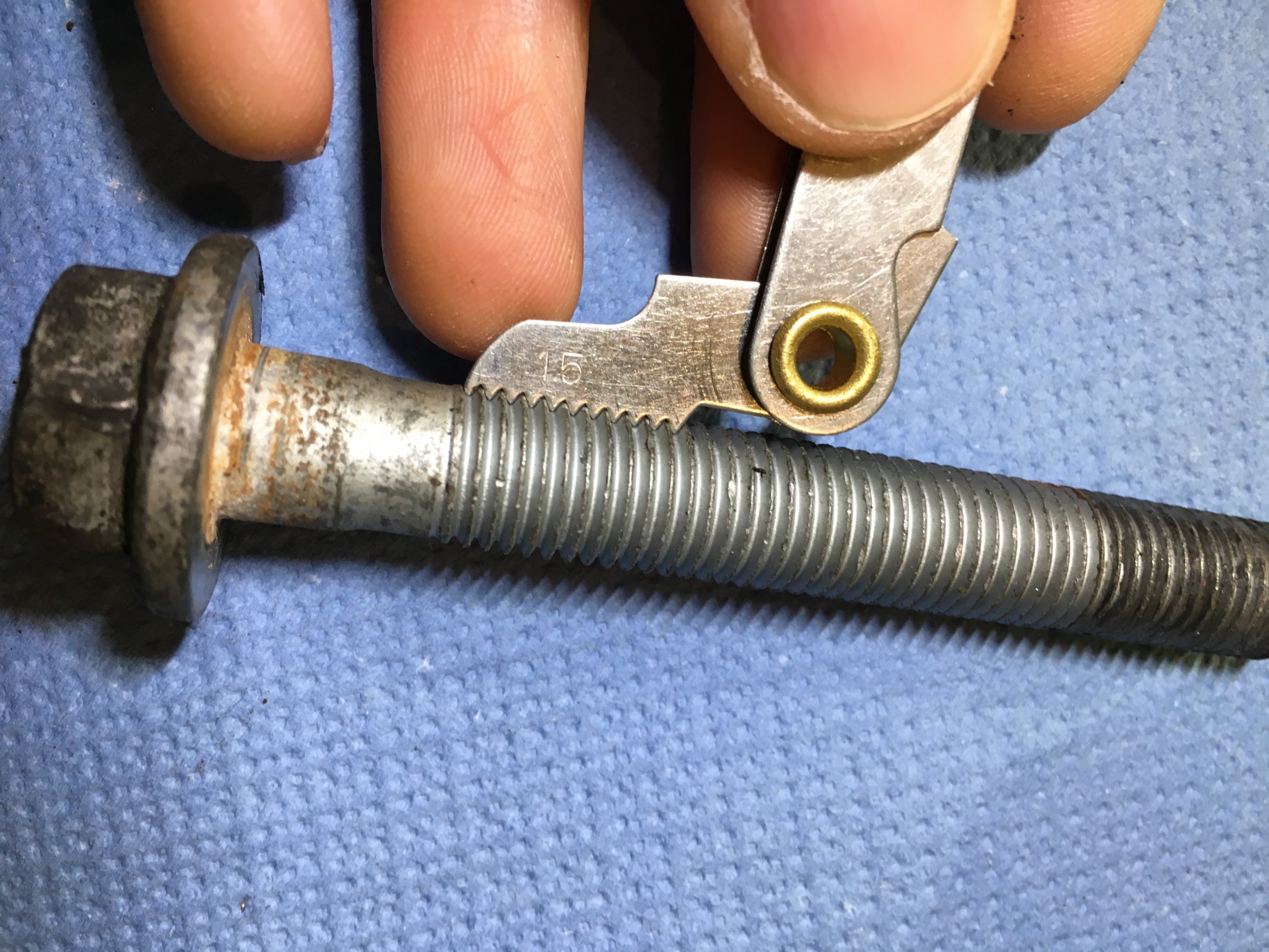

Aber ob das wirklich passt?? Immerhin wird die 11100011 als M12x90 angegeben (was Steigung 1,75 bedeuten sollte) - die originale 4345666 im EPC über das Einkit-Gewinde (wenn auch etwas blöd gedruckt) aber als M12x1,5:

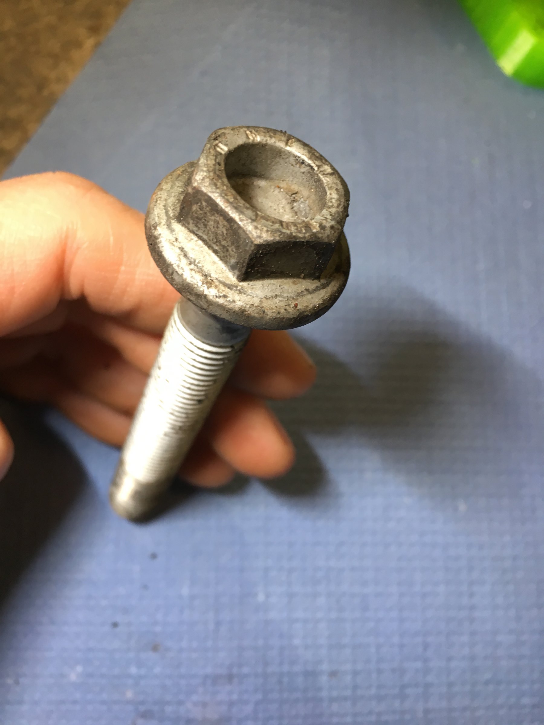

Die 11100011, also mit der Delle im Sechskant, hat Steigung 1,5 siehe Fotos.
1,75 wär mir bei der Montage trotz Grobmotorik aufgefallen :biggrin:
Vermutlich ist das in dem Link unvollständig angegeben.
Bleibt trotzdem die Frage warum der Hersteller von der ursprünglichen Schraube mit Schlüsselweite 16 auf die 11100011 mit diesem komischen Kopf geändert hat :confused:
Danke fürs Nachmessen - das ist besser als jegliche Spekulation und Vermutung... :top:
