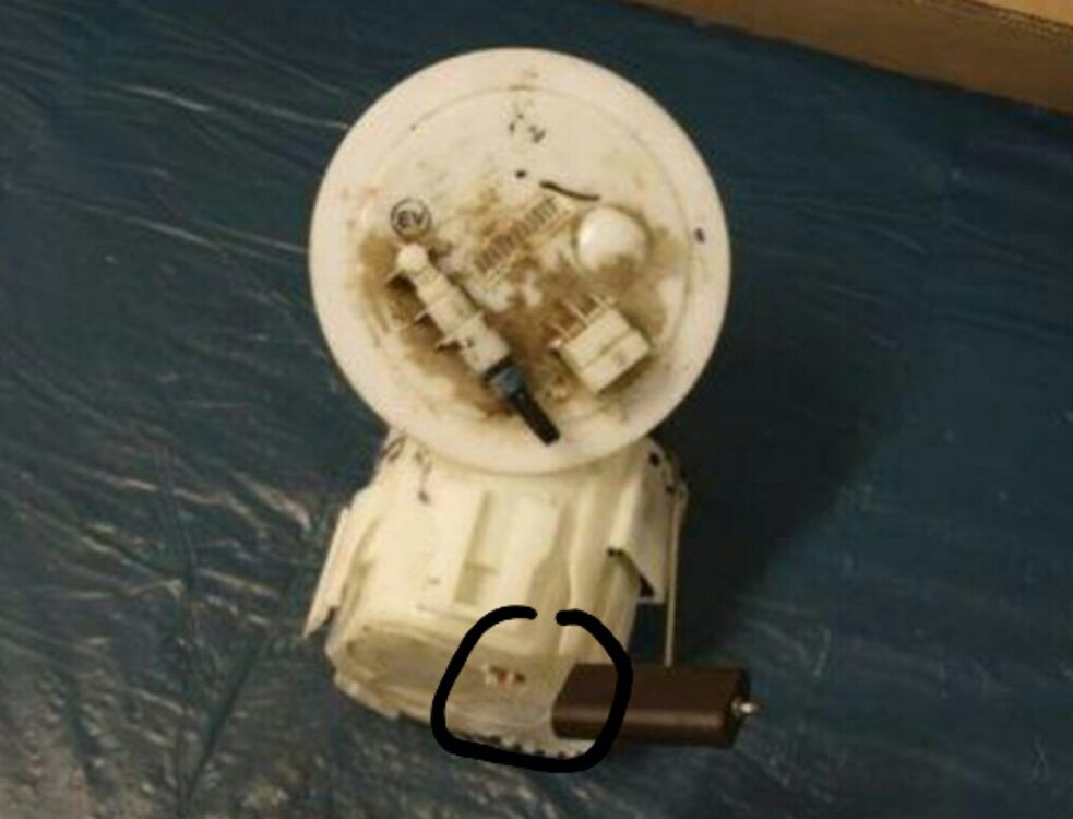

Füllstand Tank wäre eine Möglichkeit, würde ich aber ausschließen. Die Pumpe steht in einem sog. Schwalltopf. Dieser wird durch den Kraftstoffrücklauf vom Motor mit Kraftstoff gefüllt.
Dies verhindert das die Pumpe bei Kurvenfahrt Luft zieht. An der Unterseite des Schwalltopfes sitzt ein kleines Rückschlagventil. Wenn der Tank komplett leer sein sollte kommt während des Tankvorganges so Kraftstoff in den Pumpentopf. Wenn dieses Ventil defekt sein sollte und der Kraftstoff nicht im Topf bleibt, könnte die Pumpe bei Kurvenfahrt Luft ziehen.
Kontrollmöglichkeit: Rückbank raus, Servicedeckel öffnen und nachsehen ob Kraftstoff im Topf ist. Das macht aber nur Sinn wenn der Tank fast leer ist.
Wenn mit dem Ventil alles OK ist steht im Topf der Kraftstoff höher als im restlichen Tank.

Naja... Kleinigkeit. Wenn es das sein sollte ist ne neue Pumpe incl Tankgeber usw fällig. ...leider
Im Anhang mal ein Foto. Im Kreis das Rückschlag/Bodeneinlaufventil.

Prima, danke für das Bild.

war letzte Woche beim FSH. Tank raus und nachschauen... Hier hatte sich der Schwimmer vom Kraftstoffsensor zersetzt und das Gebrösel hat Pumpe und Filter zugesetzt. Wenn im Schwalltopf genug Sprit stand, war die Pumpe frei und konnte ansaugen. Bei wenig Sprit hat sich wohl ein Teil vor die Ansaugöffnung gesetzt und - nicht immer und nicht komplett - dichtgemacht. Na, ja, knapp 700,-€ weniger auf dem Konto aber wieder alles bestens.
