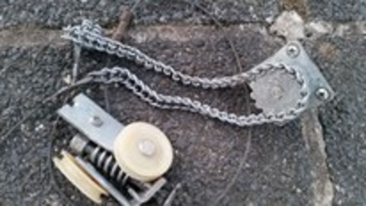

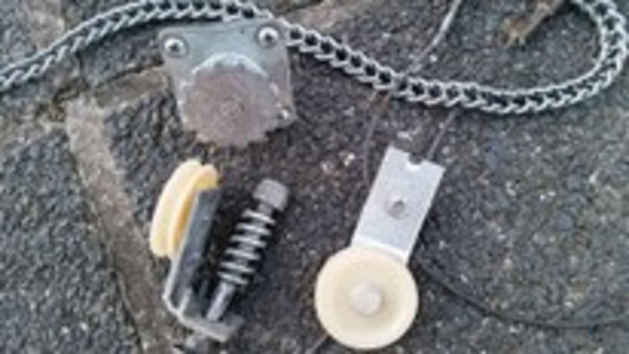

hallo - wir haben einen 96er 2-Takt von 1966 zum Restaurieren bekommen
und die Teile im Auto gefunden,
kann jemand sagen, für was die sind?
DANKE vorab!k-0b69895fc43e8699d2ab2e1870ff23bd.thumb.jpg.2849780e511be97ee01433d4b9350bd2.jpg k-321bb1495eb72ab38f2afffb42f6f52c.thumb.jpg.1c969e9aec00f78a09298b90d8f7c037.jpg
Das sieht aus wie Teile zur Betätigung der Kühler Jalousie.
So ist es.

...das Zahnrad von dieser Jalousiebewegung dreht nur in die eine Richtung, spert in die andere,
keine Ahnung wie das funktioniert...
Die Jalousie war ab Werk verbaut. Bei meinem 58er ist sie wie ein kleines Rollo, das man in einem Rahmen gegen eine Feder im Rollmechanismus hochzieht und dann die Kette unter dem Armarurenbrett einhakt. Um das Rollo wieder herunterzulassen, hakt man die Kette aus und das Rollo wird durch die Feder in seinem Inneren wieder nach unten gezogen.
Die Kühlerabdeckung habe ich auch. Sie war ebenso wie die Calix-Vorwaermung ein häufig verwendetes Zubehör, das bei -40 Grad auch Sinn machte.

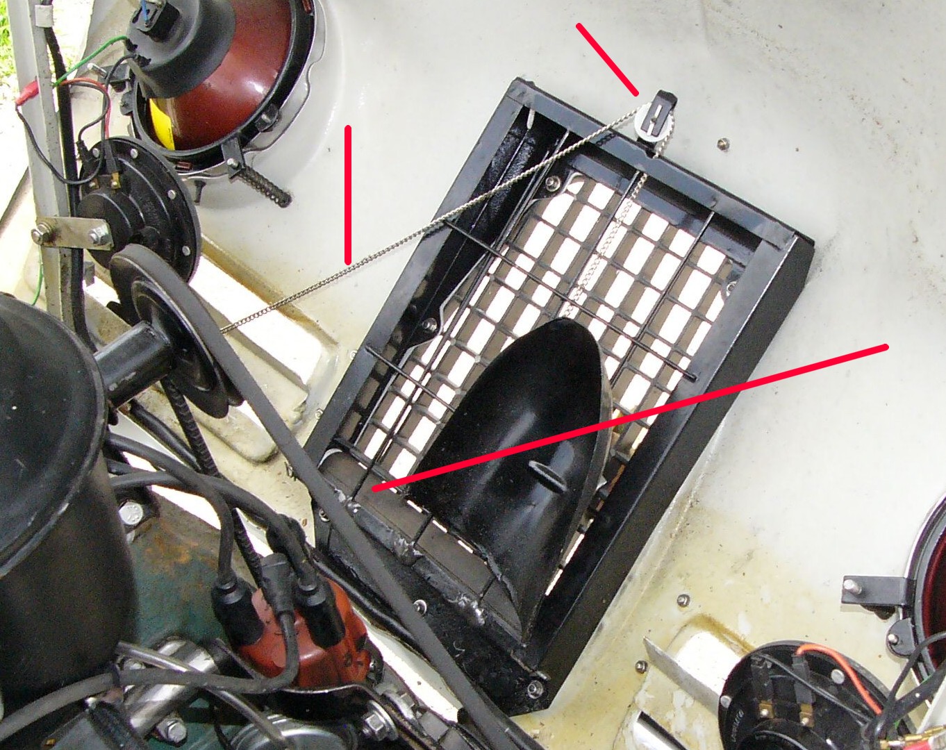

So sieht das Kühlerrollo in der Zweitakter Kurznase aus. Man erkennt die einzelnen Komponenten wie Rollo im Rahmen, Zugkette, Umlenkrolle.
