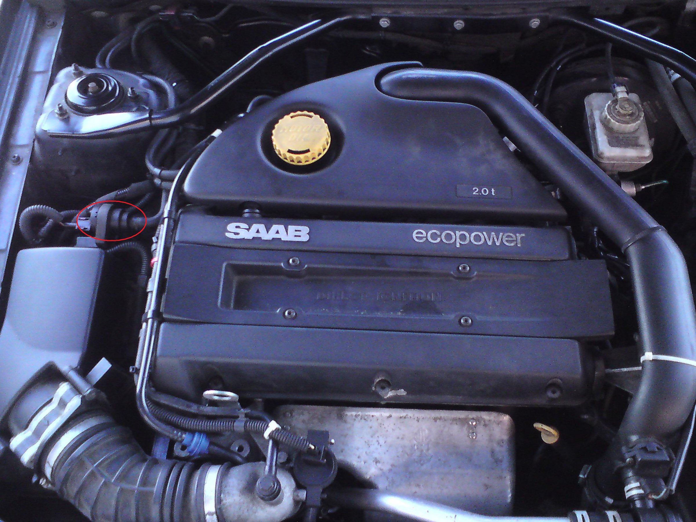

Hier mal ein Foto mit dem AGR Ventil, rot eingekreist.
Sowas hat er nicht - du meinst sicher das Magnetventil für das Bypassventil (an dem 3 Schläuche und ein Stecker befestigt sind) - das passt zu der Fehlermeldung.
Nee, das meine ich nicht, das ist doch vor dem Motorblock wenn man vor der offenen Haube steht.
Ich mach morgen gerne mal Bilder.
Das Magnetventil bei meinem Aero ist vor dem Motorblock in der linken Hälfte. Wenn ich meine laienhaften Netzerkenntnisse interpretiere ist das Bypassventil auf der gleichen Höhe im rechten Bereich des Motorraums. Im Bild in der rechten unteren Ecke. Der lose Schlauch war in der direkten Verlängerung von diesem Ventil Richtung Spritzwand Fahrgastzelle/ Ende Motorraum.
Morgen mehr in diesem Theater...

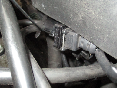

Wir reden doch von diesem im Kreis:
- oder...?
Das jedenfalls meinte ich - an der Spritzwand findet sich ansonsten nur noch ein gleich aussehendes für das Heizungs-Bypassventil.
Also rechts vorne? :tongue: Das ist das Turboregelventil (APC).
In FR links - ja. :rolleyes: Mit Pfeil markiert...
Genau davon redete ich in #4. :smile:

Na dann verstehen wir uns ja, auch wenn ich das andere links meinte :-)
