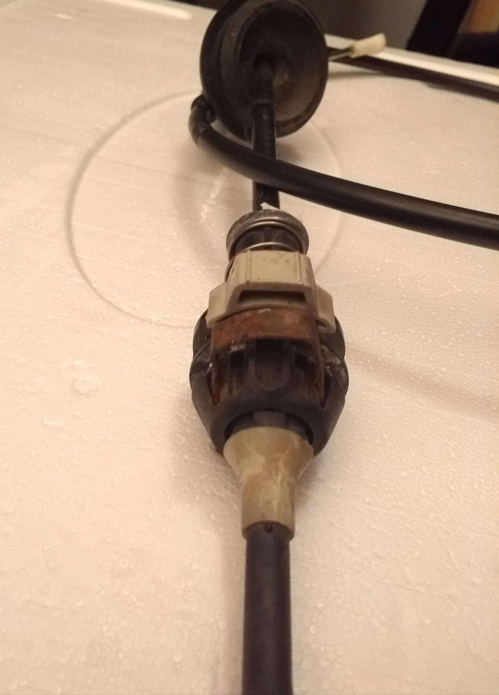

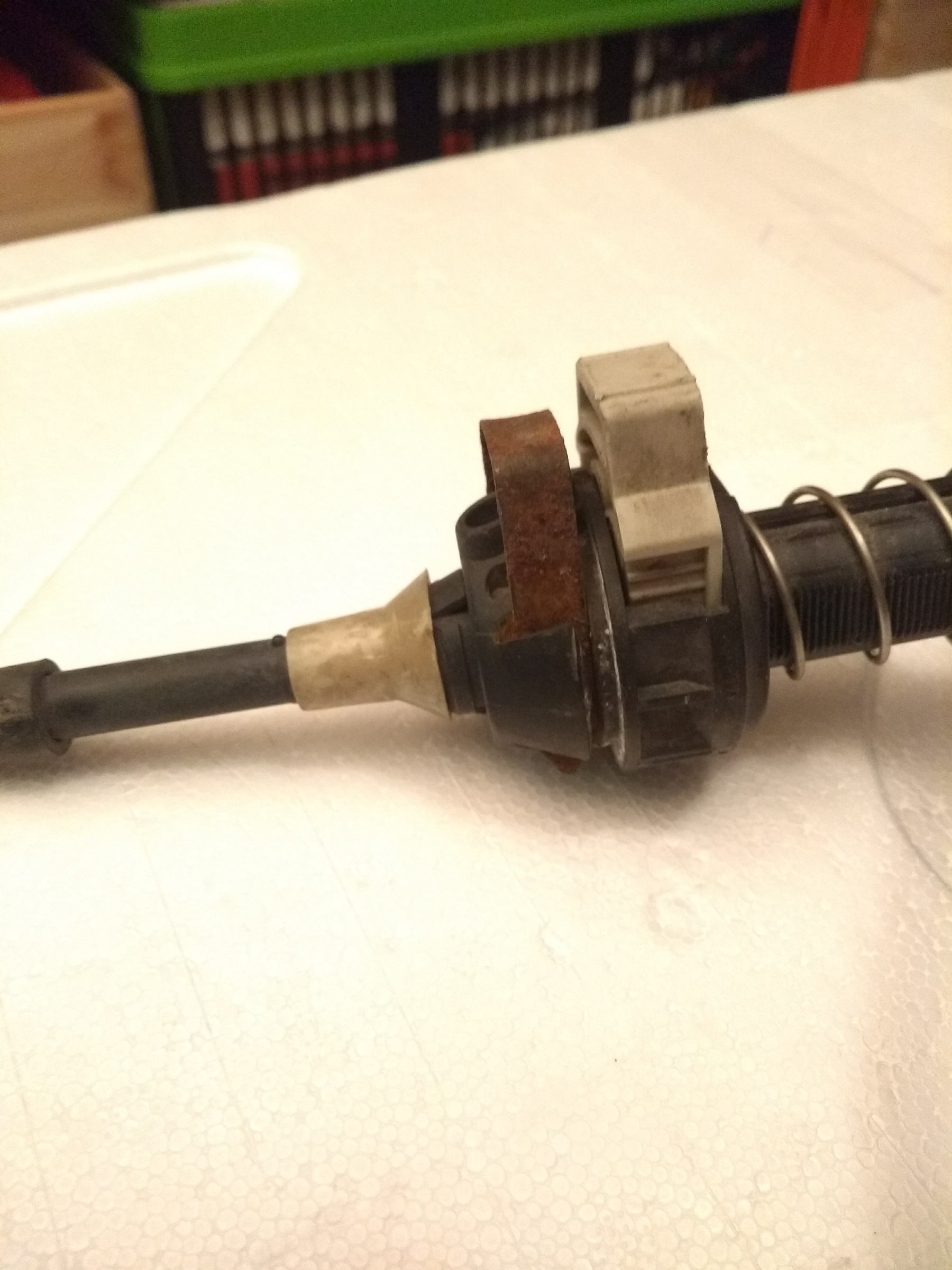

Doppelt gemoppelt scheint nicht zu klappen. Habe gerade mal Fotos gemacht.

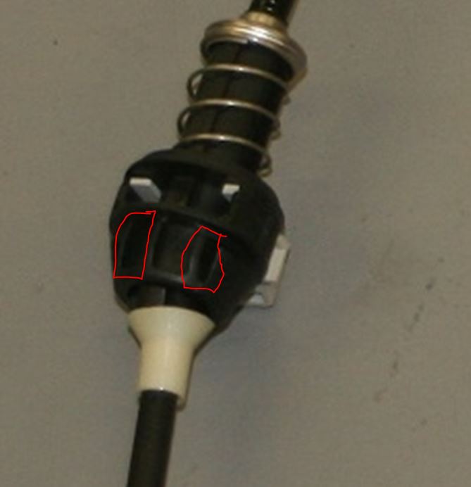

Teil 49 ist auch aus Metall, würde ich aber eher der Fixierung des äußeren Bowdenzugs im Innenraum zuordnen. Die Form ist auch ganz anders, siehe Detailbilder aus #3.
Dein gezeigtes Teil entspricht Bauteil 55, die Form entspricht genau dem Bild aus Beitrag #3.
Sicher, dass der Bügel nicht einfach von oben reingesteckt wird, auf der gegenüberliegenden Seite des weißes Bügels?
Ich meine, dass man hier vor der schwarzen Kappe, die in den runden Bügel des Getriebes gesteckt wird, zwei Schlitze erkennen kann.

Der Bügel kommt vor dem weißen Bügel von oben reingesteckt und fixiert den gesamten Zug am Getriebe. Pass bloß auf, dass dir die schwarzen Flügel am Zug nicht abbrechen... Kostet Stunden den Seilzug zu wechseln. Meine Erinnerung nach, steigt die Belastung auf diese schwarzen Plastikflügel ohne den Metallbügel deutlich.
[mention=3445]turbinos[/mention] Auf deinen Bilder fehlt der Metallbügel. Setz ihn einfach vor der Metallhalterung des Getriebes ein.
