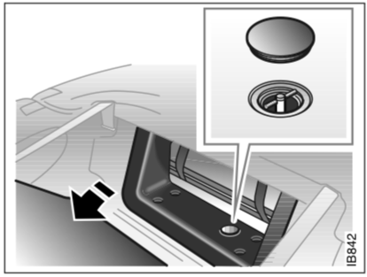

Hallo, das ist der Scherstift am Kreuzgelenk, sag Bescheid wenn Du einen brauchst, habe noch knapp 90 Stück hier liegen.....Oder komm in Meckenheim rum, ist 5min Arbeit
