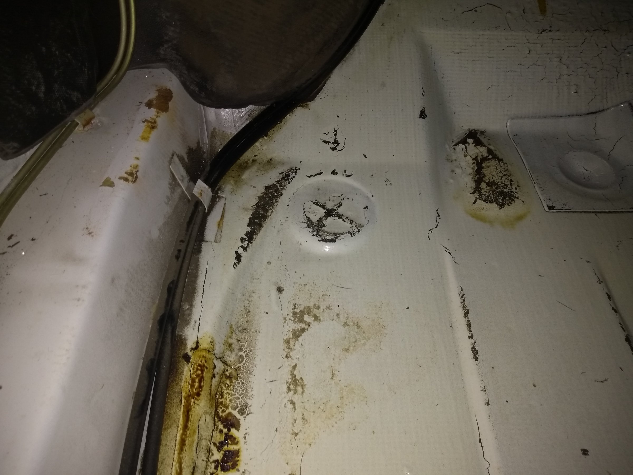

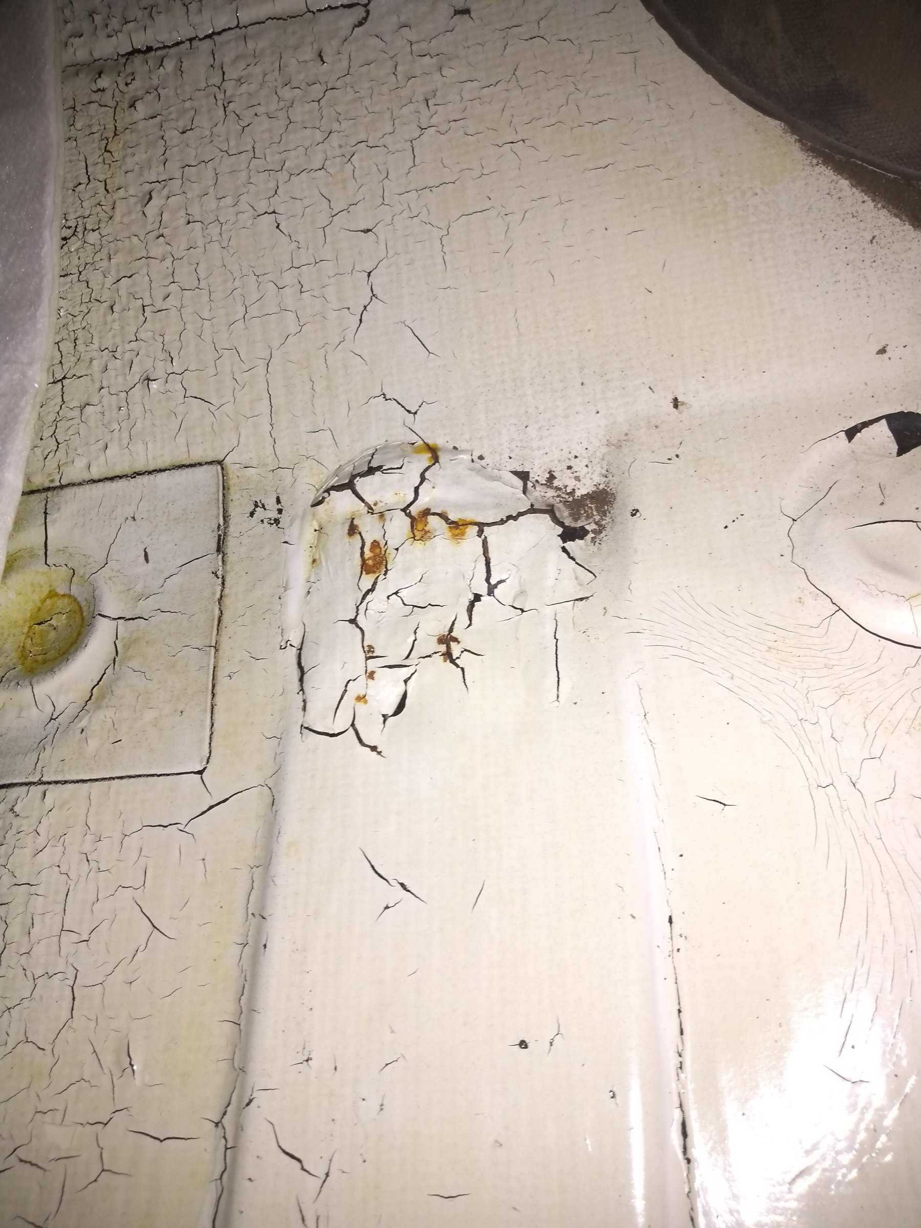

Hier Mal ein paar Bilder zum Boden... Und den beiden fraglichen stellen im Fussraum rechts und links...

Die aufgeblühten Bereiche im Boden stehen in Verbindung mit den Unterzügen/Längsträgerprofil-enden im Bodenblech.

Habe auch einen guten schweisser gefunden, glaube ich, der die aufblühungen macht.
Die beiden Stellen sind die Ansatzpunkte der längsrahmen und jeweils vielleicht 15cm im Durchmesser.
Kriegt man hin!
