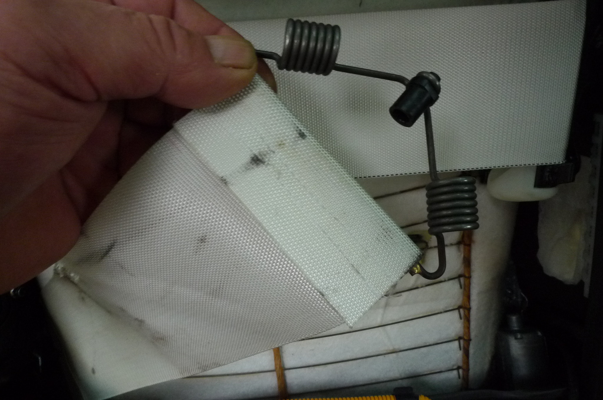

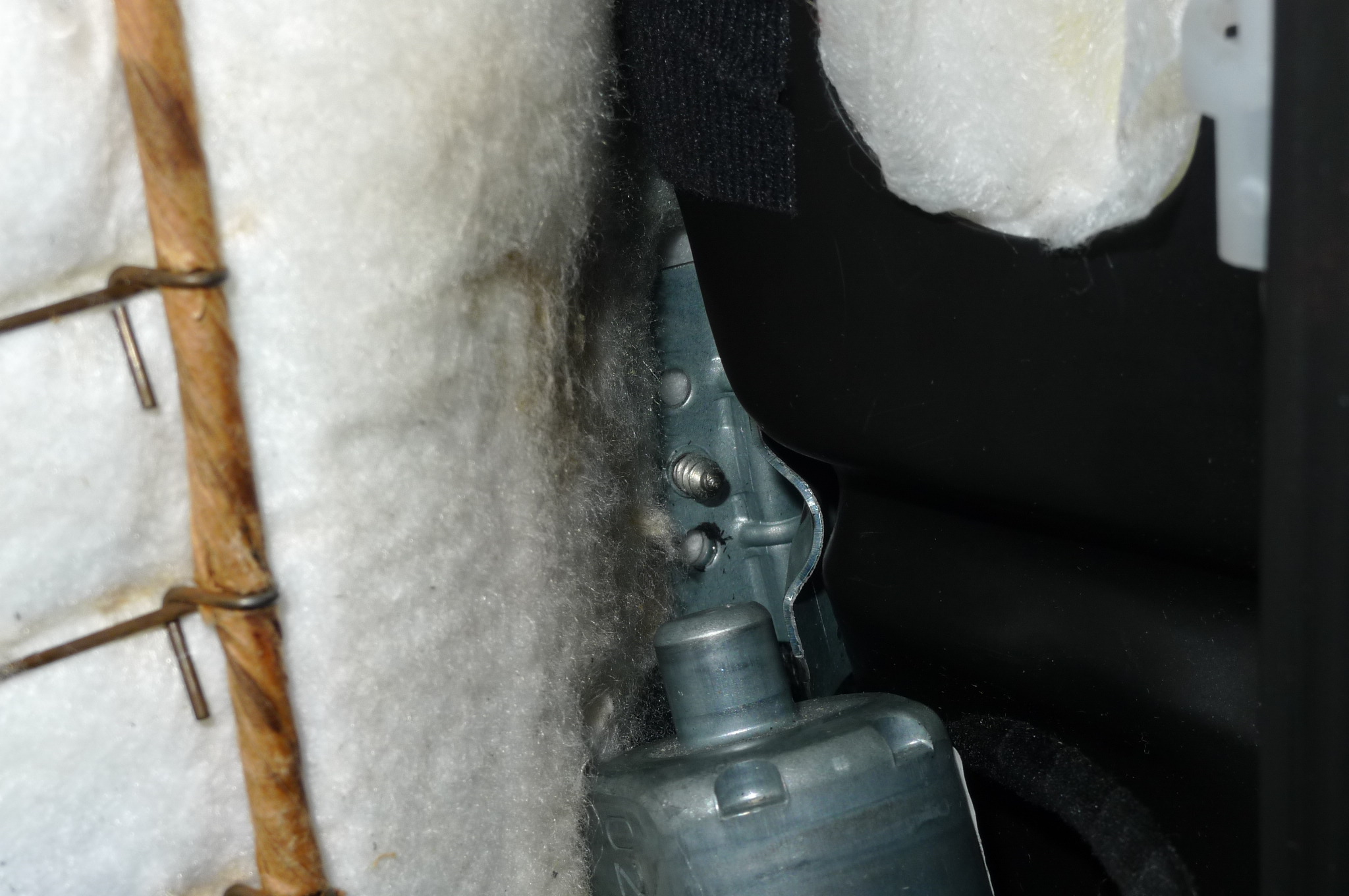

Beim Versuch, die Lordosenstütze (Fahrersitz) zu flicken komme ich nicht weiter. Ich finde keine Möglichkeit, das Spannband - resp. dessen Drahtbügel- am Sitz (das helle Metallteil hinter dem Stellmotor auf Foto 2 - re.Seite Rtg. Mittelkonsole) zu befestigen - vermutlich fehlt ein Bauteil ? Habe den Sitz in seinen Höhlungen vergeblich nach Teilen abgesucht.

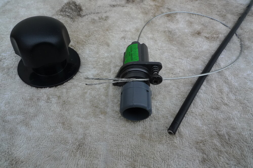

Der Seilzug muss repariert werden - wie? Wo wird er dann befestigt? Das Ersatzteil kostet ca 120€, das wollte ich mir an dieser Stelle nicht unbedingt antun.
Hat einer von Euch eine entsprechende Abbildung zur Hand? Die Darstellung im EPC jedenfalls gibt keine Klarheit darüber.

Das Ende vom Bowdenzug war mit einem aufgepressten Haken an dem Halter auf dem Bild (s. Pfeil) eingehängt.
Entweder alten Sitz besorgen und ausschlachten oder improvisieren.
Dann ist also dieser Haken verloren, den ich mit dem Seilzug verbinde. Wie lang ist dieser Haken, bzw das gerade Stück davon? Das sollte doch zu schaffen sein.

Der Haken aus gebogenem Draht wurde mittels einer doppelten Lüsterklemme mit dem Zug verbunden und mit Silberlot fixiert, funktioniert wunderbar. Der Einstellbereich ist deswegen etwas kleiner.
