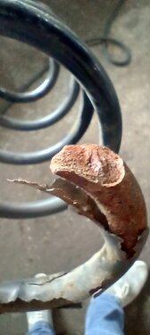

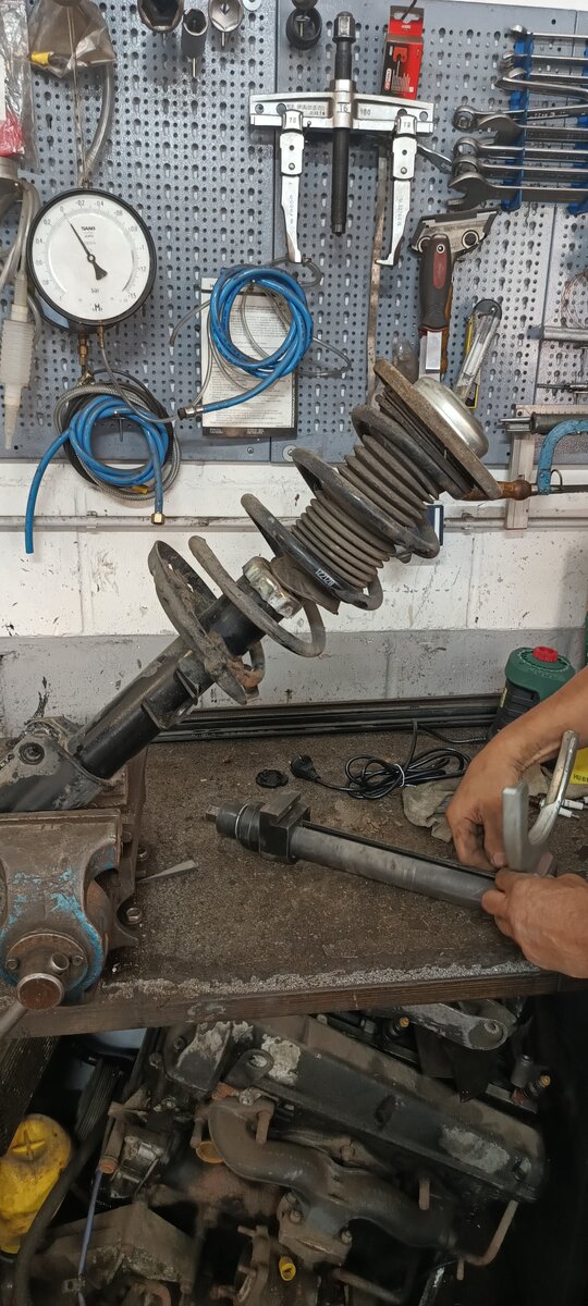

Heute waren Mal wieder neue Federn vorne fällig
