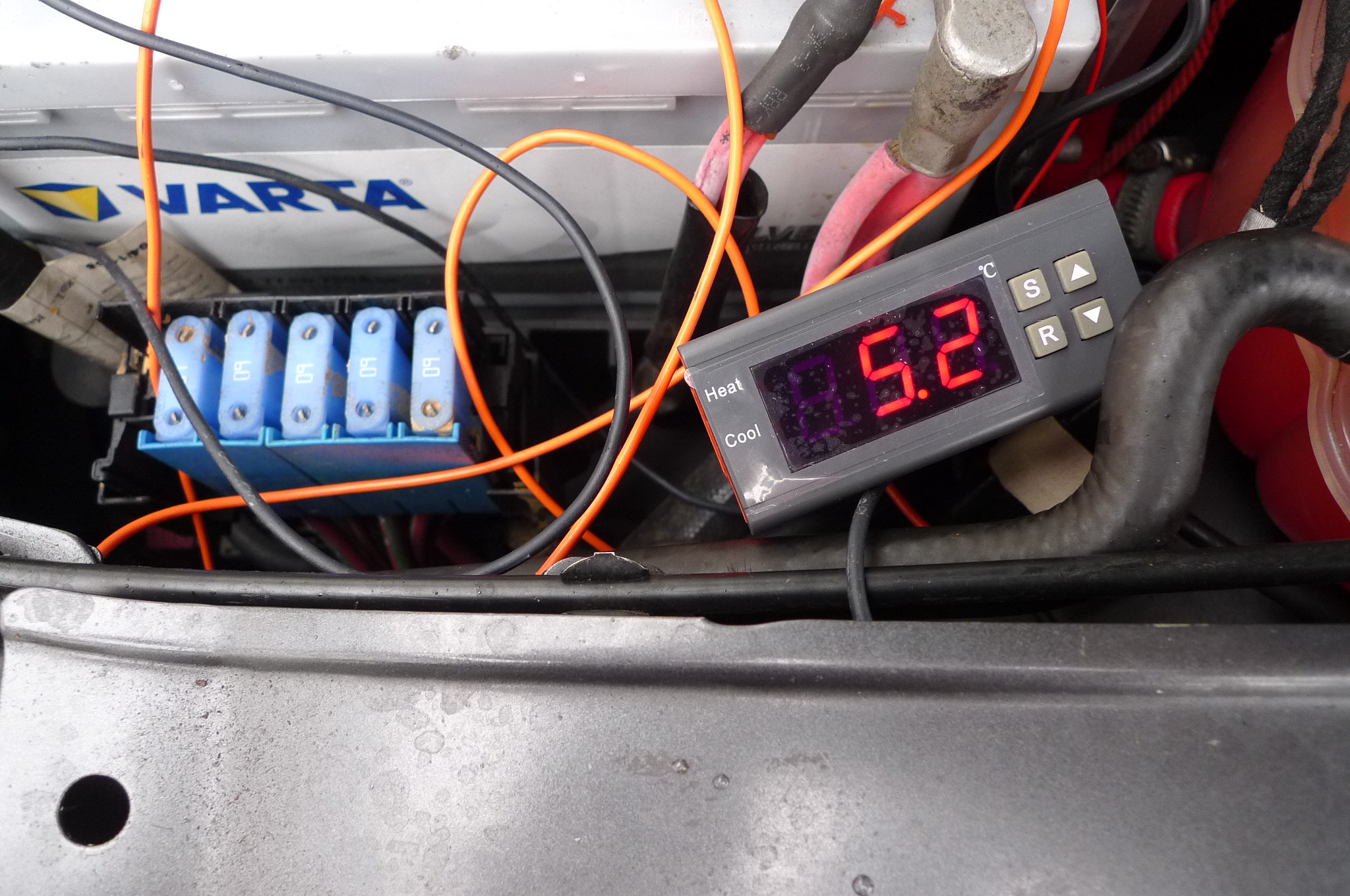

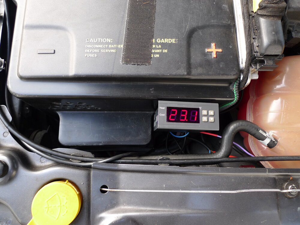

Es handelt sich um den Temperatur-controller MH1210A.

Die MH1210 soll in den Fahrgastraum, das Ding leuchtet aber hell und rot wie Kirmes, da muss ich noch was überlegen. Ich habe nix gegen Herren, die meinen Saab umringen,--wenn allerdings Lüsternheit der Grund ist , nehme ich lieber Reissaus. Ein Saab ist kein Freudenauto (im Sinne von -haus).

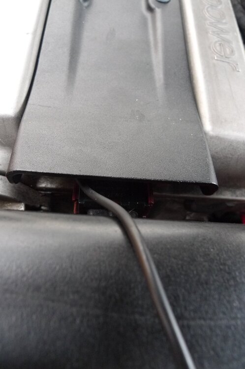

Bild 1 zeigt das Fühlerkabel, daß in die DI führt,

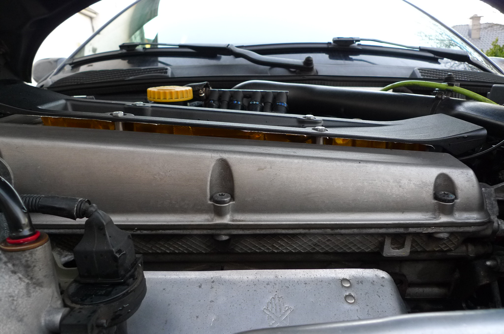

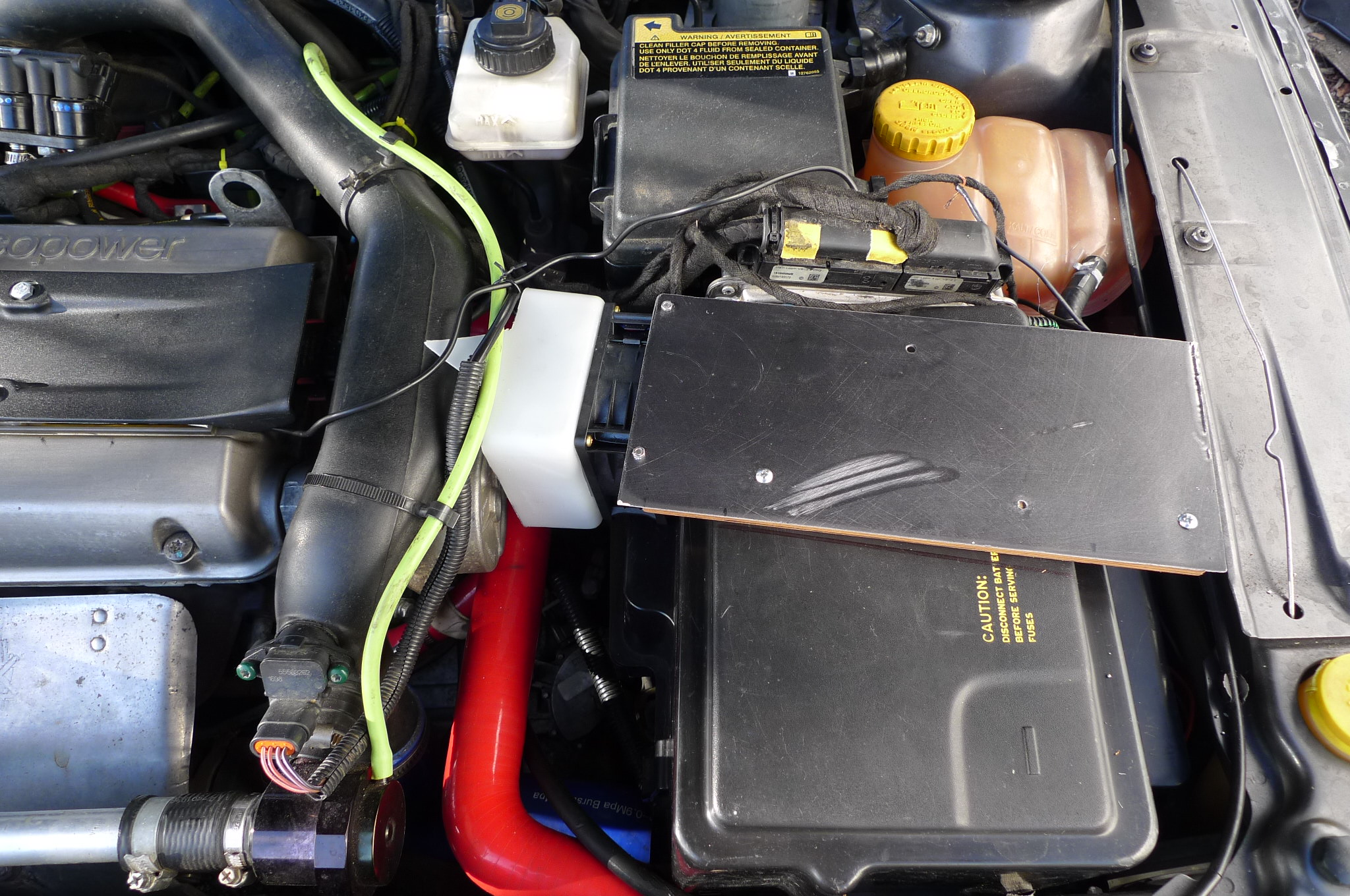

Dann habe ich mich entschlossen zuerst die DI aufzubocken (15mm), das erscheint mir logischer - so kann evtl doch noch der Einfluss der Folie sich zeigen, da die Luft abziehen kann. Gerade erst fertig mit der Montage, schon wieder eine Nuss (ne Koken nut grip frisch gekauft im ersten Einsatz) auf nimmerwiedersehen im Gewirr unter der Haube verschwunden - für 2 Fotos reicht die Energie noch.

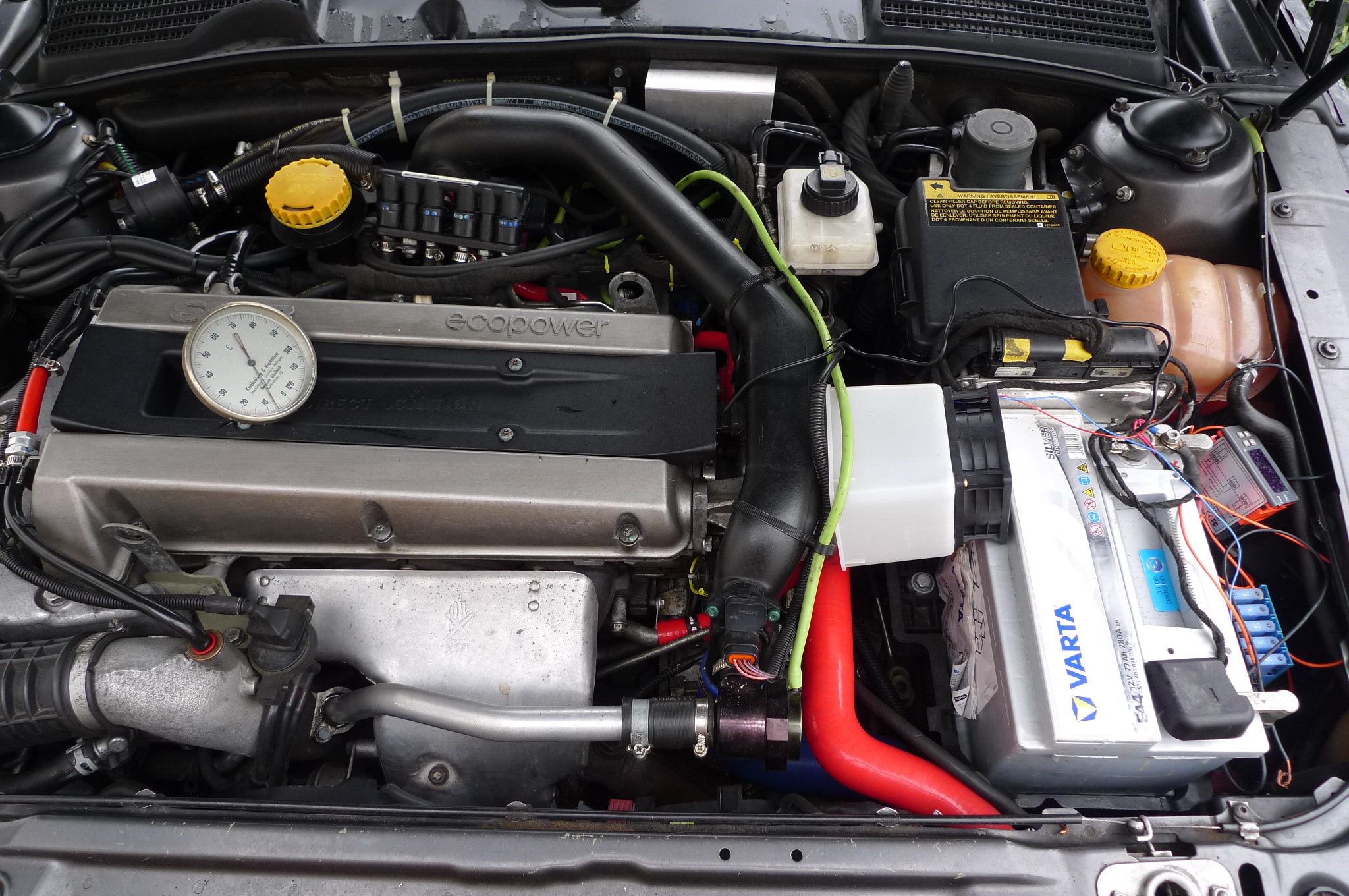

Der letzte Schritt:
nach einigen Fahrten zeigt sich keine Verbesserung, (#105), nach wie vor um die 80°- eher mehr als weniger. Daher kann man sagen; ohne Lüfter funktioniert das definitiv nicht.

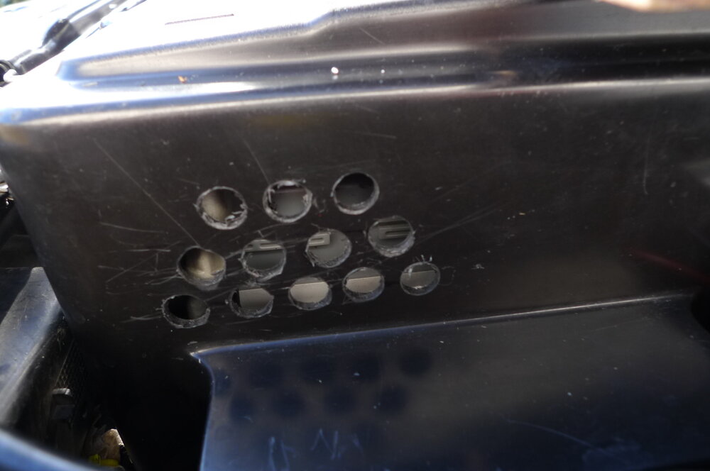

die Batterieabdeckung war im Weg, sie ist kurzerhand als Luftzufuhr-Teil im Einsatz. (Sollte ich so etwas nochmal machen, würde ich wahrscheinlich die ganze Lüftergeschichte unter die Haube kleben. Das hat eindeutige Vorteile).

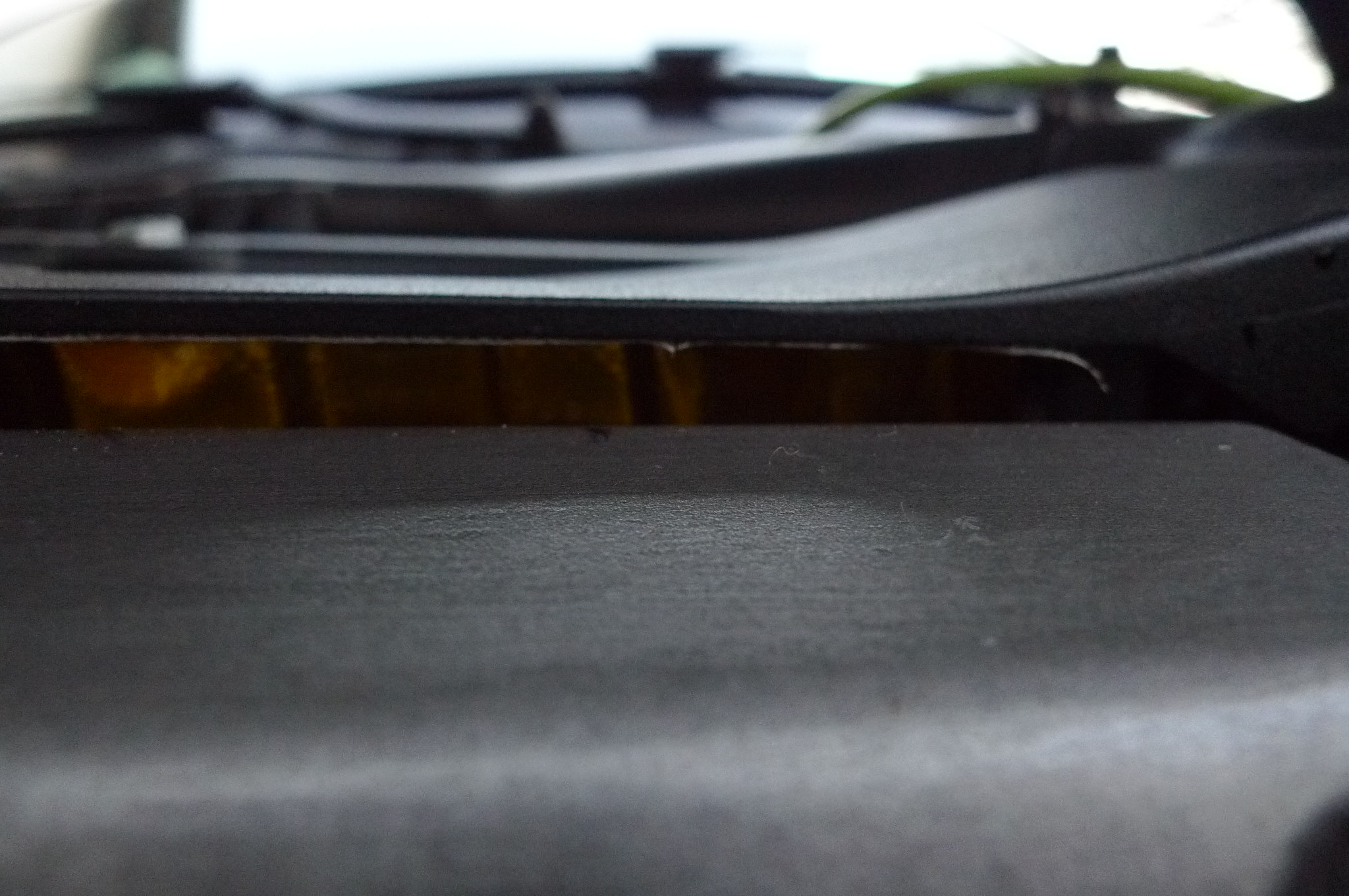

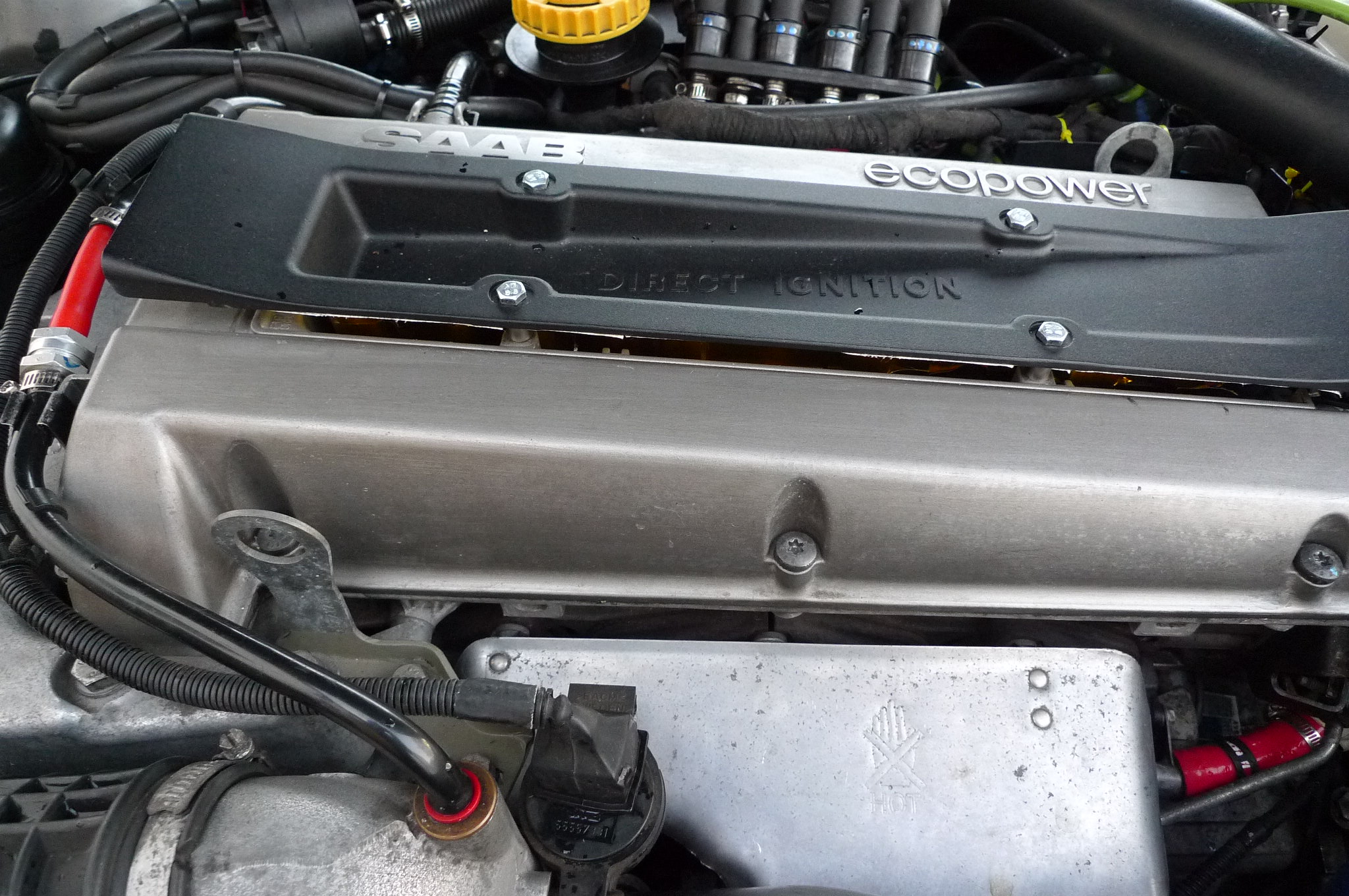

nach einer Woche mit gut 1200km Strecke hat sich das oben Beschriebene gefestigt. Der Motor läuft wie gewohnt, offenbar kommt es nicht zu Übersprüngen des Zündfunkens. Dazu wurde der untere Teil der Gummiummantelung sauber auf 20 mm abgelängt und vor dem DI-einbau auf die Kerzen gesteckt. Die Verschraubung presst sie dann auf 15mm zusammen. Der Thermofühler ist so eingestellt, daß er ab 65° den Lüfter schaltet, bei 60° stellt er ab. Der DI kann man jederzeit die Hand auflegen, dagegen ist der Ventildeckel sehr heiß. An dieser Stelle möchte ich meine Meinung zur Hitzschutzfolie doch korrigieren: Sie erfüllt offensichtlich ihren Zweck, wenn die DI Abstand zum VD hat. Hier nochmal Dank an Carstenw. Der Abstand beträgt 15 Millimeter, gut 20 mm sind max. drin, bevor der Zündkassettenstecker fast Kontakt zum Ladeluftrohr bekommt.

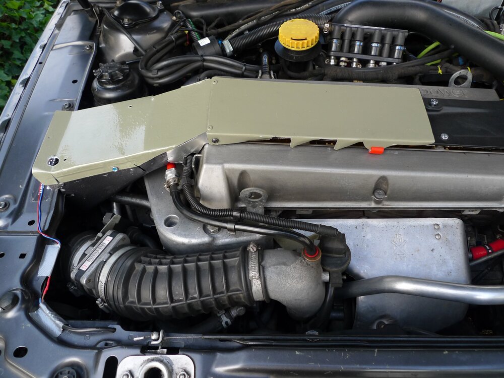

Hier der abschliessende Nachtrag. Die Belüftung ist jetzt auf der anderen Seite des Motorraums montiert, weil hier Frischluft von aussen (es gibt eine grosse Öffnung - 90 mm - im Stehblech) genutzt werden kann. Die ganze Konstruktion wird von einer Schraube am Platz gehalten, ist ruck zuck demontierbar. Der Thermocontroller schaltet nun bei 60°. ( Übrigends ist die auf Chinenglisch verfasste Einbauanleitung sehr missverständlich resp. irreführend dargestellt).
Das Ganze läuft - bis jetzt - perfekt, der Lüfter schaltet regelmässig erst nach abstellen des Motors an, bei den jetzigen Temperaturen macht er mehrere Kühlungen in Abständen, da der Block immer wieder die ZK nachheizt.
