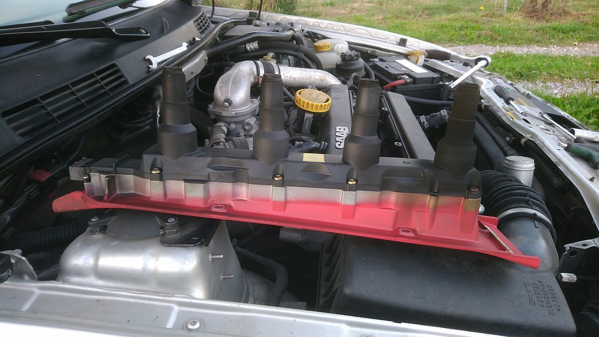

Hatte nochmal genau alles abgehört, auch mit Schraubenzieher an Zylinderkopf, Ventildeckel, Krümmer usw. alles Leise, nur bei der Zündbox etaws vernehmbar. Auch ohne Schraubenzieher am Ohr war es über dem 1. und 2. Zylinder am lautesten, Ansaub und Abgasseitig weniger. Dann hab ichs schon geahnt... Zündbox runter und....
Tadaaa:
Zündkerze erster Zylinder richtig lose, alle anderen auch zu wenig angezogen.
Danke für die Hilfe!:ciao:
