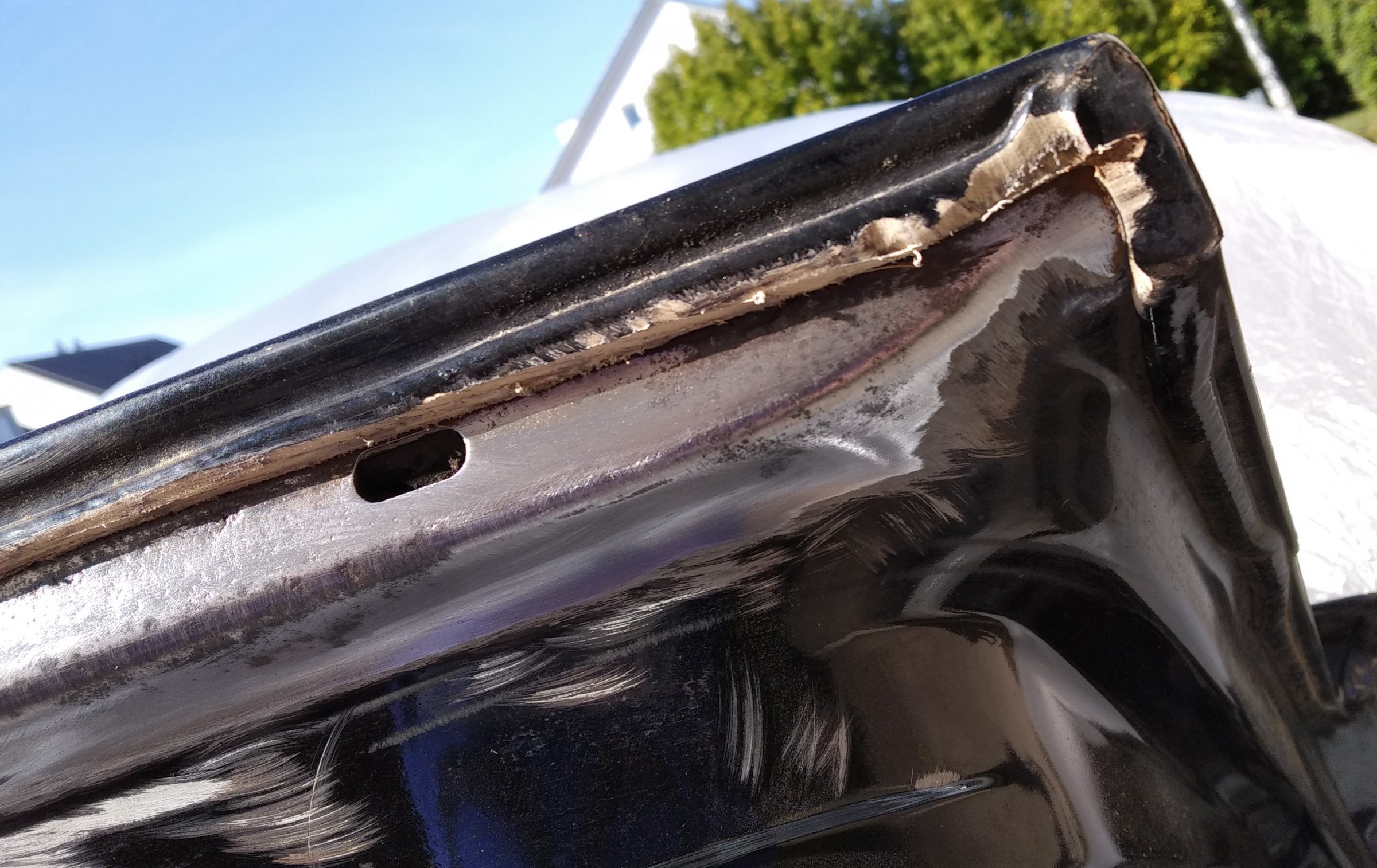

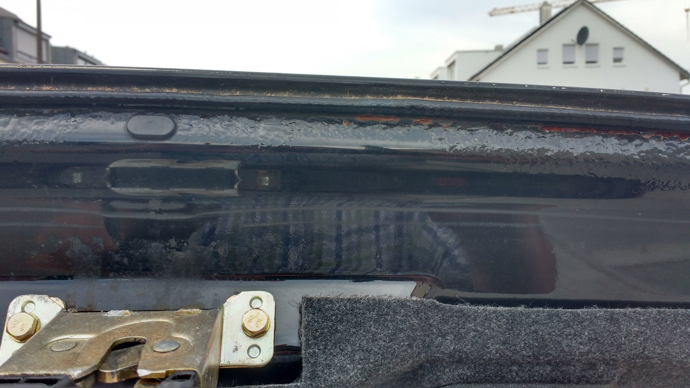

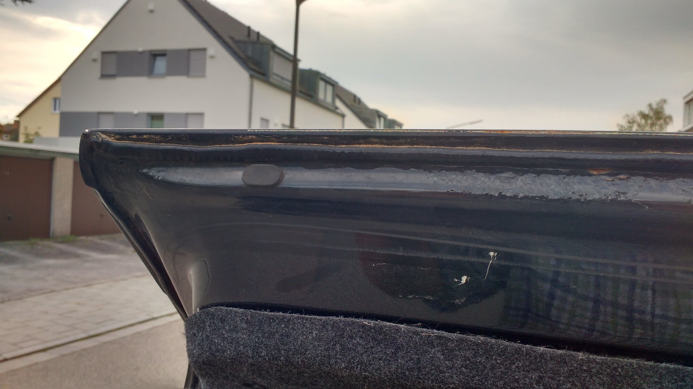

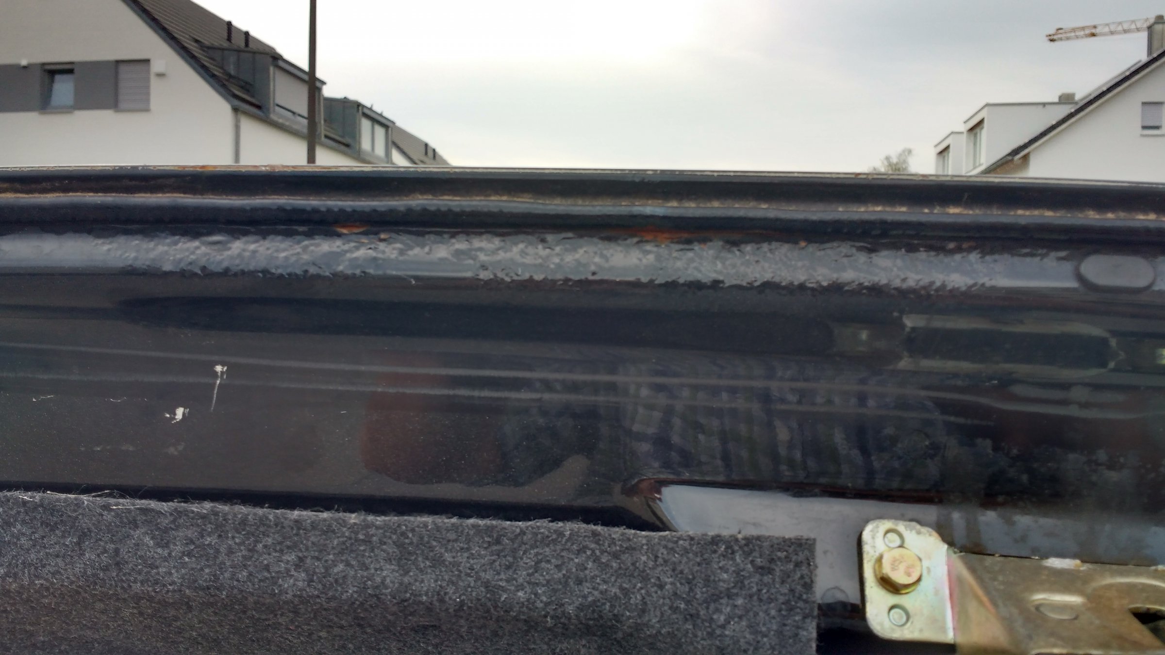

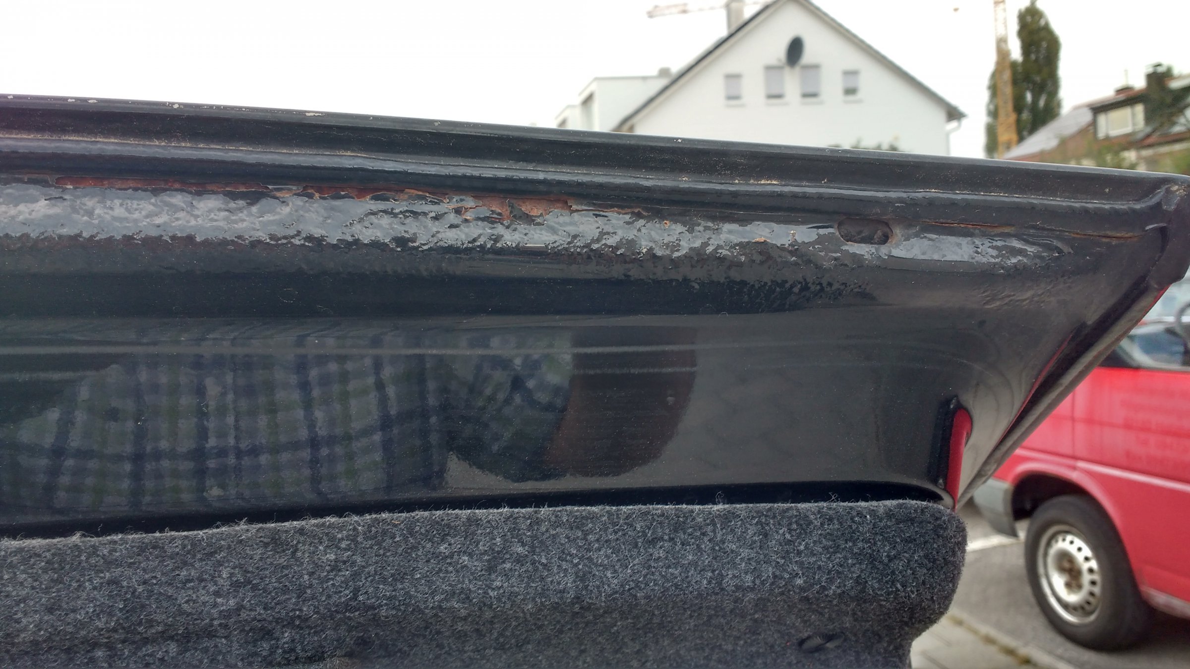

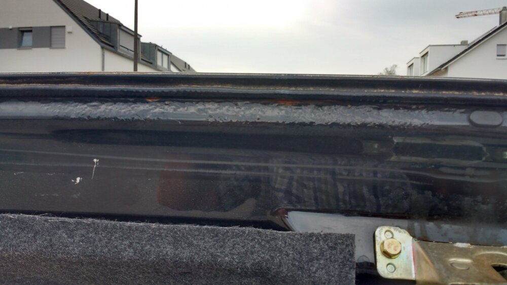

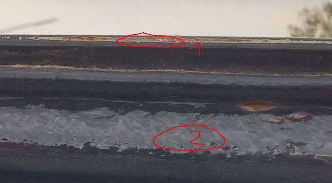

Hier ein paar Bilder von der Klappe. Von außen in geschlossenen Zustand ist die top in Ordnung.
Sie schlägt auch nirgends auf, wo sie es nicht soll.

so schlimm war meine noch nicht. Und außen?
Mein KFZ-Mech meinte, ich soll die Stopfen weglassen, siehe patapaya, wg. des Kondenswassers.
Bei meinem 97er Cabrio sah die Blechkante genauso abgeschürft aus, dafür aber keine Aufblühungen bei den Ablauflöchern. Bei geschlossener Heckklappe besteht zwar ein 2-3 mm Spalt zwischen Heckkappe und Stoßfänger, man konnte aber an der Stoßstange die Stelle erkennen, wo die Heckklappe offensichtlich beim Schließen aufschlägt. Nach einstellen der Anschlagpuffer und Justage des Schließdorns kommt es nun zu keiner Berührung mehr. Beim Laternenparken sammelt sich aber hinter dem geringen Platz der Schmutz und hält die Stelle schön feucht. Kommen die Aufblühungen eventuell daher?
wahrscheinlich ja. Öfter mal sauber machen und trocken legen.....
Das glaube ich nicht - der Rost bei 1) entsteht normalerweise nur, wenn die Kante auf der Stoßtange aufstößt (evtl. auch nur kurz "durchfedert" unmittebar beim Schließen.
Bei 2) sieht wirklich arg aus - wenn das mal nicht durch ist. In dem Fall wäre eine neue/gute gebrauchtew Klappe wohl die bessere/einfachere Alternative.
Danke [mention=800]patapaya[/mention] die Stelle 1 ist mir noch garnicht aufgefallen.ich hatte nur die 2 gesehen.
Na dann werde ich Mal mit dem Drahtbürste dran gehen. Ich werde berichten. Zur Not komme ich auf Dein Angebot zurück [mention=1296]saab-freund[/mention] .

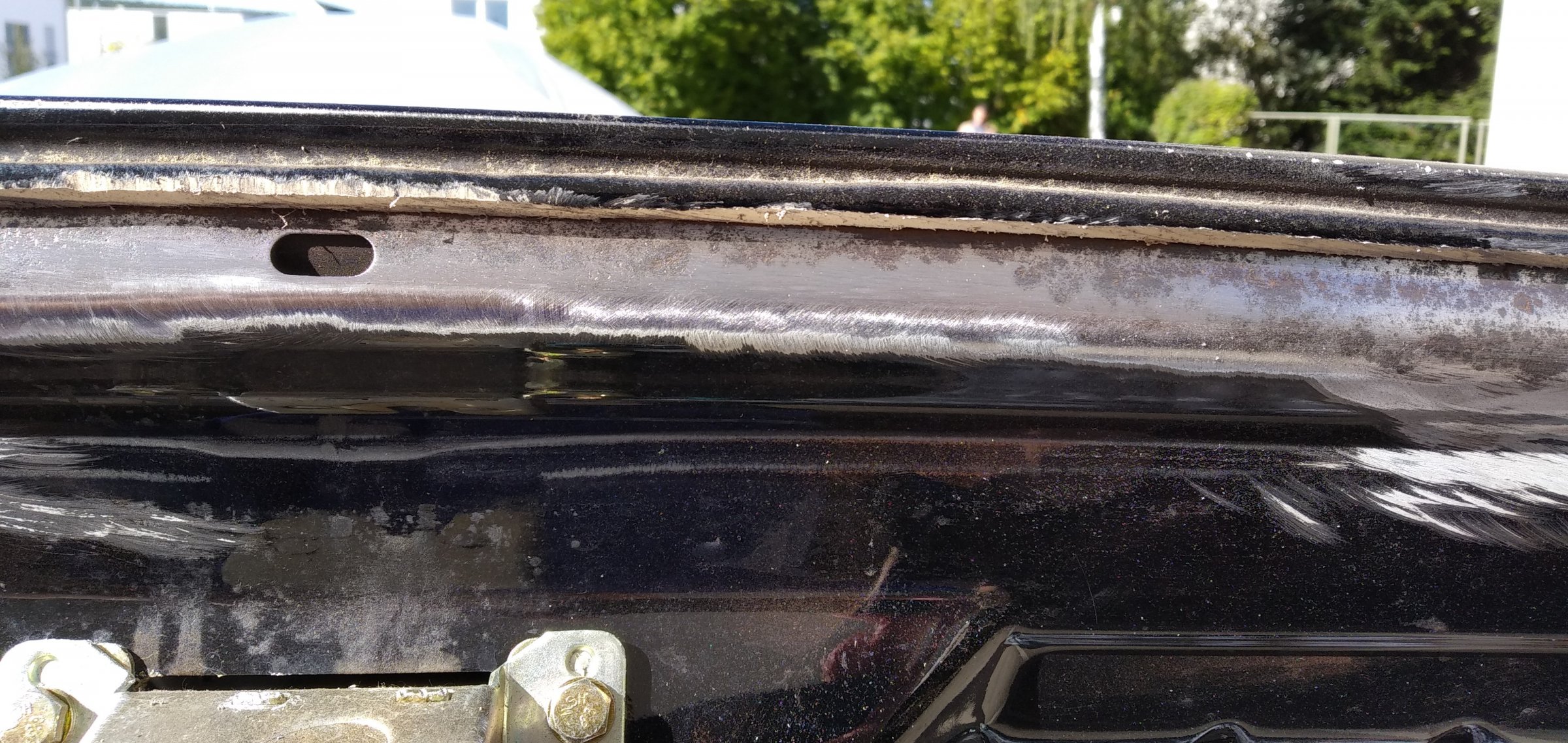

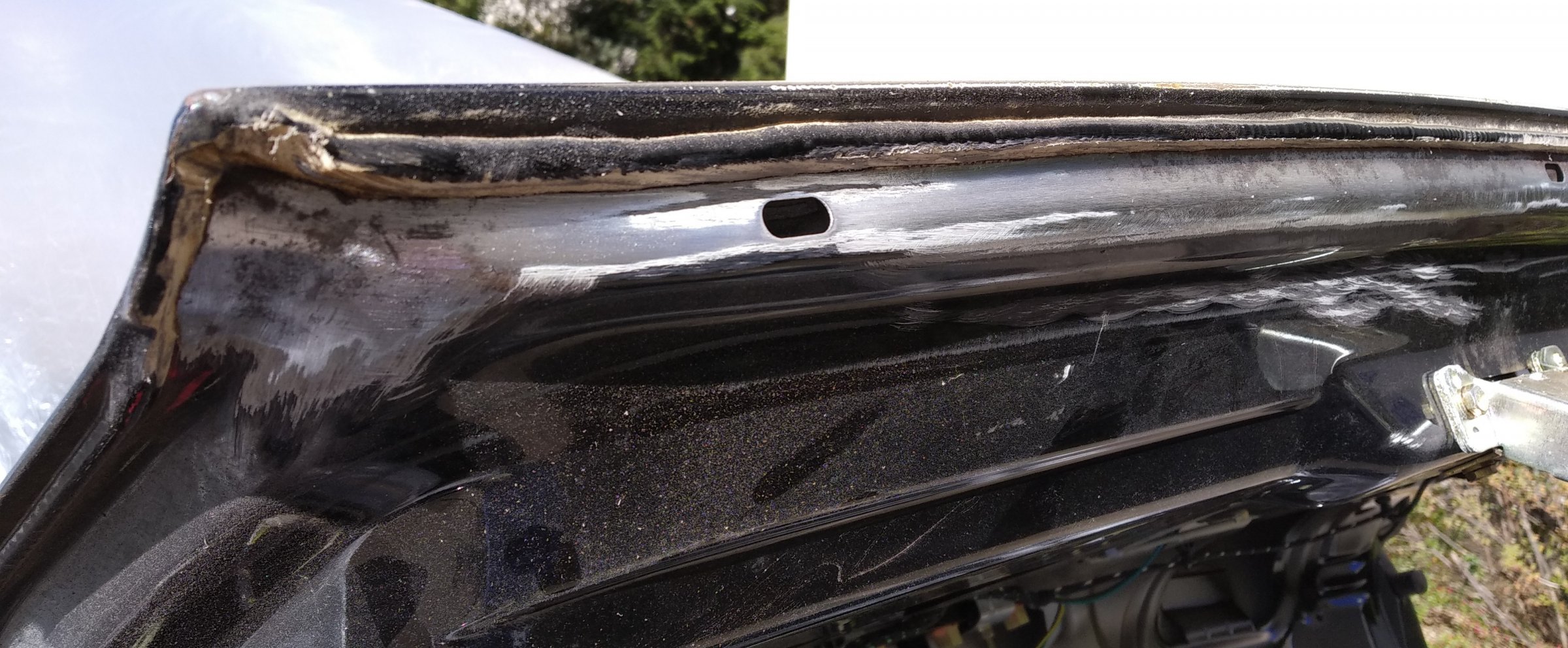

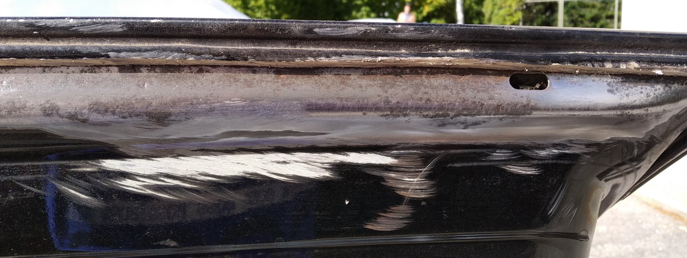

So der erste Schritt ist getan: geschliffen (Bilder)
IMG_20180929_1147492.thumb.jpg.228277dd0e4bd8209343030d73184850.jpg IMG_20180929_1147462.thumb.jpg.d5df66d036af70bd9e875cc3d3c390ae.jpg IMG_20180929_1147442.thumb.jpg.4738108c4d99089878b8e435a00919e7.jpg IMG_20180929_1147382.thumb.jpg.6a0bd86431d2ca1544664ee19f4859ff.jpg
und Rostumwandler sind drauf.
Dann grundieren. Und lackieren
