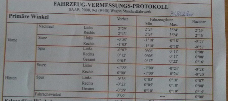

Mein Troll, ein 9-3 SC mit 1.9tid, hat neue Radlager an der Vorderachse spendiert bekommen. Bei der anschließenden Achsvermessung wurde festgestellt, dass die Hinterachse verstellt sein soll. Nur sollen die Exenterschrauben an der Hinterachse zum Einstellen nicht mehr verstellbar sein. Nach Aussage meines FSH soll eine Reparatur aufwendig, teuer und nicht notwendig sein, doch der Techniker bei der Vermessung kann die Spur angeblich nicht besser einstellen, wenn das nicht gemacht wird. Im Augenblick fährt er zwar grundsätzlich geradeaus, aber sobald Fahrbahnmarkierungen oder Flicken etwas höher stehen, geht es deren Kanten hinterher.
Kann man die Einstellexenter austauschen oder müssen die kompletten Lenker der Hinterachse getauscht werden? Oder muss man das Ganze garnicht machen und kann die Spur auch so ordentlich einstellen?

Das gleiche Problem habe ich auch. Da das Fahrzeug aber trotz verstellter Hinterachse gradeaus fährt (das wird eh über die Vorderachseinstellung geregelt) und sich die Reifen gleichmäßig abfahren hab ich das so gelassen.

Ich lasse mir nächste Woche frische Reifen auf den Wagen ziehen. Anschließend soll er vermessen werden.
