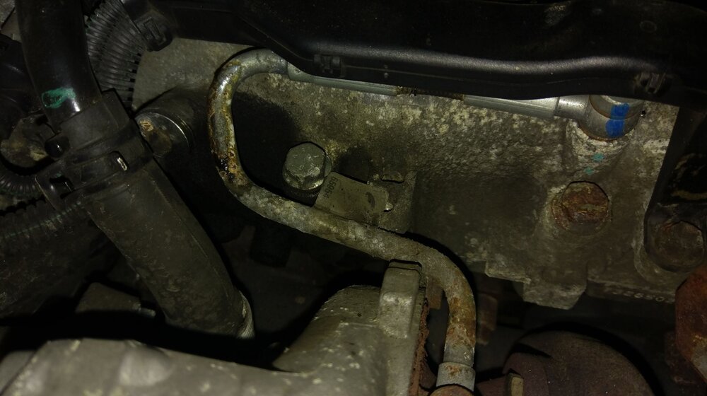

Zwitschern und drehzahlabhängig und direkt nach Start klingt zunächst mal nach Krümmer - schau da mal nach Rußspuren....
Sieht wohl wirklich nach krümmer aus....
Und nun die frage nach dem erfahrungswert. Ist es der krümmer oder "nur" die dichtung? Sieht ja alles sehr vollgepackt aus auf fem ersten blick in der Dunklen Tiefgarage.
Ist es wirklich so viel aufwand wie es aussieht oder ist es so gemütlich wie beim 9000 :) xD?
