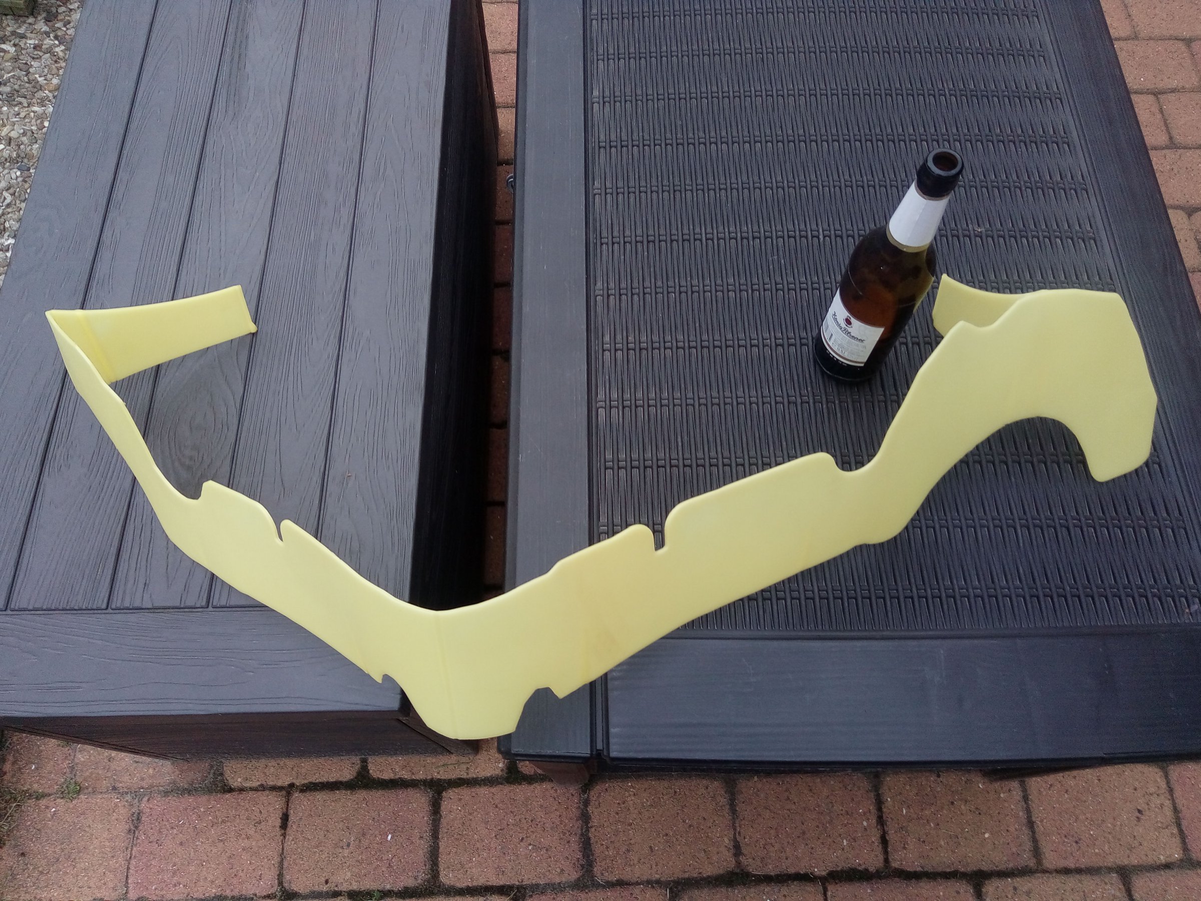

Mal so in den Raum geworfen: das Schwallblech(Plastik) im Tank, kommt nicht als Verursacher in Frage?

Das mit dem Schwallblech-Plastikteil wollte ich auch erwähnen - bei meinem Wagen vagabundiert wohl noch ein abgebrochenes Teil davon im Tank herum, leider habe ich das nach dem Ausbau des auseinander gebrochenen Schwallblechs nicht gemerkt.

So sah das Altteil aus:

Wie man sieht, fehlt am Altteil eine Ecke, die ist leider immer noch im Tank....und das Neuteil hat eine zweite Verbindungsstrebe, vielleicht auch, um die wie am Altteil nur vorhandene einzelne lange Verbindungsstrebe zu entlasten, damit hier nicht zu leicht ein Bruch auftritt.
Das neue Schwallblech ist bei Saab/Orio in Deutschland noch erhältlich, liegt aber noch nicht eingebaut zu Hause. Die richtige Einbauposition im Tank zu finden und es erstmal durch die Öffnung beschädigungsfrei rein zu bekommen wird sicher noch eine Herausforderung. Es muss ja dann irgendwie formschlüssig im Tank halten. Ich gehe davon aus, dass die Lage im Tank so sein wird, wie auch im EPC dargestellt. WIS gibt dazu leider nichts weiter her.
